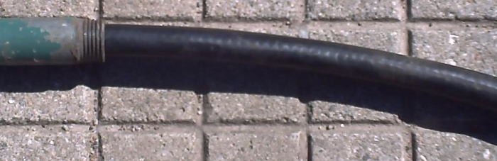

Ако имаш случайно под ръка маркуч с външен ø15мм, би могъл да го набуташ в отвора с цел да навиеш по-спокойно тефлона или кълчищата. При теб може и да не ти е необходимо, щом има къде да се оттича водата. На мен ми се е налагало да сменявам в шахта и така реших проблема...
за по-удобно.jpg (115.06 KиБ) Видяна 13584 пъти

Самият karlson не е споменавал кеклата (някой му го препоръчваше...). Пък и на някой друг може да му се наложи да сменява самото кранче, така че малко повече инфо не пречи :wink:

тва с маркуча е вариан - аз си мислех нещо такова ама с дървена летва която да мине през отворения НОВ кран и да затапя тръбата като махна стария - да навия новия (без да вадя летвата ) и като го стегна просто дръпвам тапата през него
тва с маркуча е подобно решения само дето ще тече водата през него
