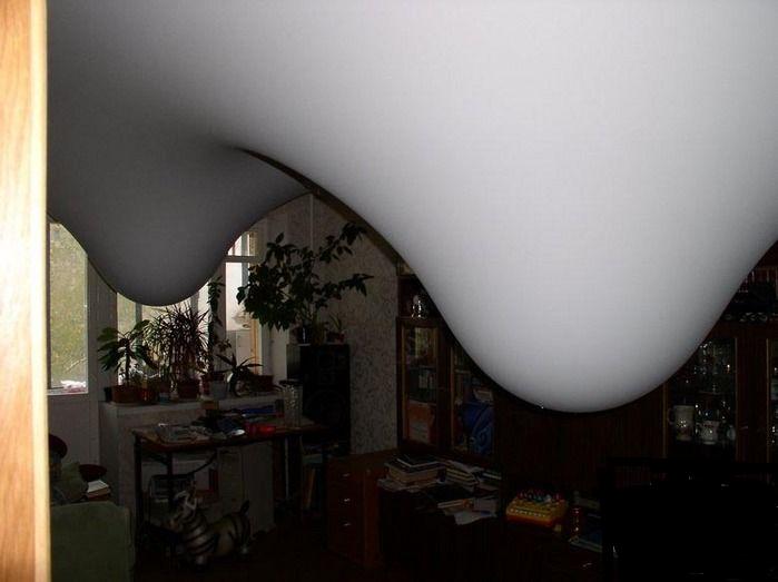

n.yaneff82 - специалист
казва се опънат таван справка гугъл , някой издържат до 140 литра на м.2
toni_g79 - специалист
n.yaneff82 написа:
Бе убоо издържа до 140,ем че видех че пише до 100-ама това е малък кахър.Видех го кво представлява,признавам незнаех,че има такова чудо на инженерната мисъл :).Ма все пак де ще иде таа H2O,ще стане като найлон с вода и ще трябва да се дупче с игличка хаха.Па и скъпо май излиза (около 80лв кв)за опънат найлон на тавана,но и вкус другар няма :?
П.П чета че може осветление да се прекарва,искам да попитам ако нещо се обърка и се налага нови превързване на жиците как става,при условие че е вече опънато платното :?
Осветление се прекарва , може да се сложи над тавана или да са лунички , предварително се дават размерите къде ще бъдат и от фирмата от където взимаш тавана , ти правят дупки на платното - обкантени,За отстраняване на някакви проблеми над тавана ,също са го измислили хората , платно е за многократна употреба , и се сваля когато си поискаш .
После пак може да се монтира ,а относно водата ,не мисля , че дупченото е най добрия вариант ,мисля , че пак , че се откачи от единия край и така ще се махне водата
А таваните на Бонита издържат до 10 л м2 , но има и такива до 140 лм2
marto - специалист
ето ви едно наводнение:)
