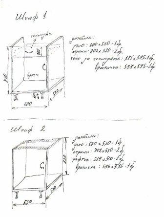

Ето това са ми плановете за 2-те шкафчета. на ръка са .... но не знам с какво да ги направя на компютърен чертеж . Там са ми и размерите за 2-те вратички и чекмеджето. Определно женската половина държи да са със по 1-на врата......, незнам дали на тази широчина е удачно ?
А самите вратички ще ги поръчам в една фирма която само това прави : вратички от мдф, ще са напълно готови , няма да има нужда да им слагам кантове ( питал съм ги ) , само им трябват размерите.
Тези шкафчета ще стоят залепени едно до друго , тоест трябва да им слагам и панти с ниско рамо , нали ?

луфта на вратичка е 3 мм(поне според мен)
само прибавяш канта дали ще е 0,5мм или 2 или ...... мм луфта е този

погледни внимателно размера на вратичката и челото на чекмеджето
аз бих пуснал челото под дъното на чекмеджето поне 10 -15 мм - не ми е ясно 175 мм кой размер е -
пантите наистина трябва да са ниско рамо
и при същия шкаф от общия размер 720 вадиш по 2 мм за три луфта - сумарно 6 мм

175х595 е размера на челото на чекмеджето , а 537х595 е размера на вратата. Корпуса на чекмедженцето ще е от детайли със 120мм ширина ( 175мм ширина на челото съм задал ) . Спаднал съм за размера на вратичката и чекмеджето по 5мм на ширина ( от тази на шкафа ) ... и не знам колко от височината :) Значи.... по принцип.... просто при определянето на подобни размери трябва да оставям по 2-3мм луфт по вертикала и хоризонтала ( с прости думи казано ) ?

Тия врати ги има и гланцирани, внимавай с размерите, че парата не е малко ако направиш грешка. нещо важно да не забравиш, първо се дава размер по висичната и после ширината като махах по 3мм общо от лице (било то врата или чекмедже).

така е - но при твоите сметки едната врата е висока 715 (по добре я направи 716 за да имаш по 2 мм гори и долу луфт
челото + вратичката даваш 175+537 е 712 + 2 мм между тях става 714 а трябва да е 715 колкото е съседната врата ( или 716 по моето предложение)
