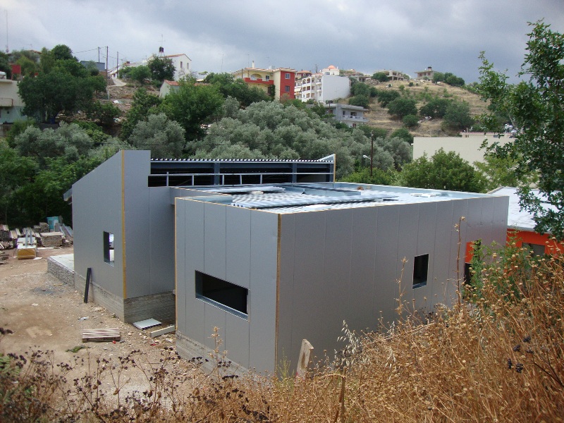

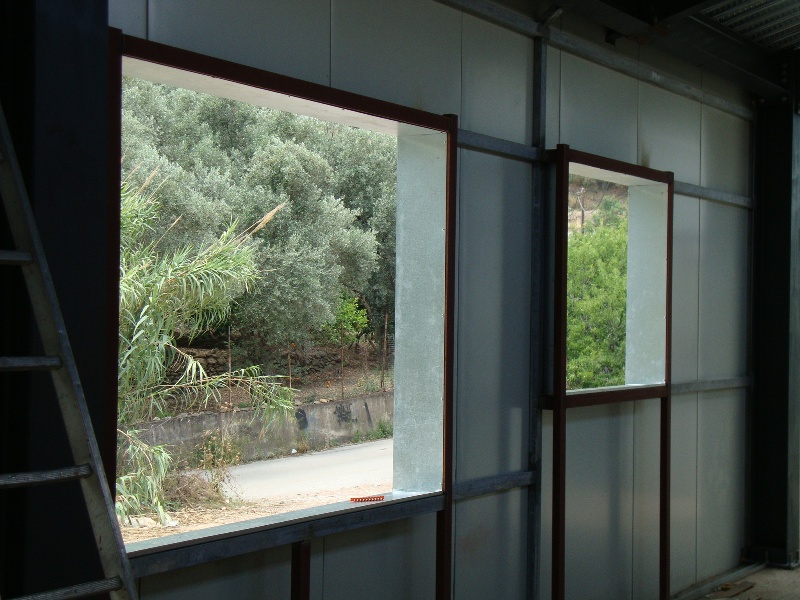

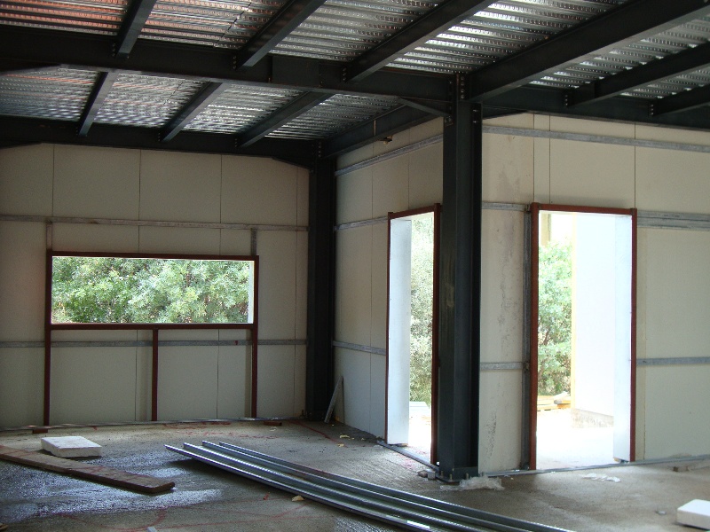

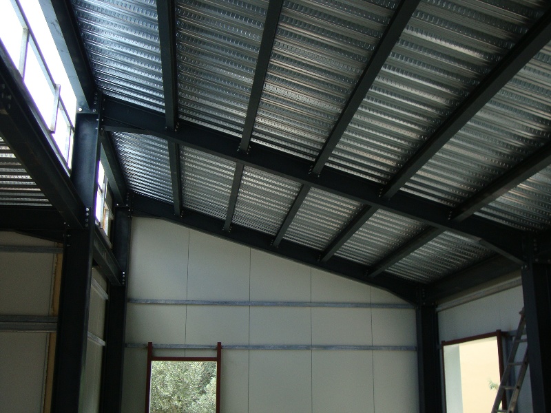

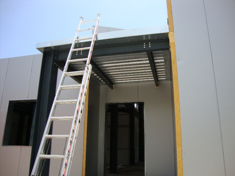

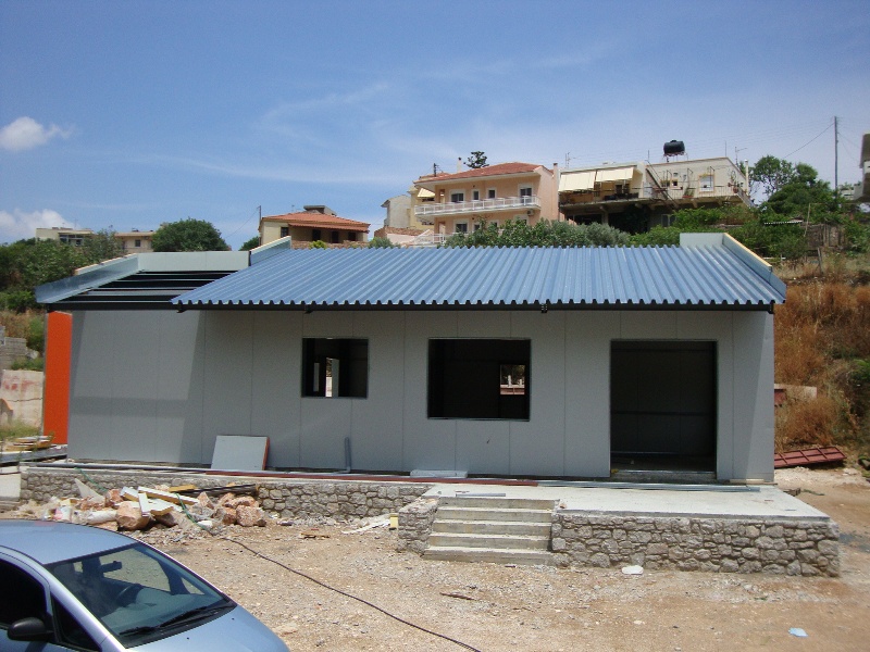

Здравейте.Ние поработихме още малко по къщата.
Εικόνα 095.jpg (204.36 KиБ) Видяна 15766 пъти
Εικόνα 096.jpg (182.76 KиБ) Видяна 15766 пъти
Εικόνα 098.jpg (231.47 KиБ) Видяна 15767 пъти
Εικόνα 099.jpg (219.17 KиБ) Видяна 15767 пъти
Εικόνα 106.jpg (213.68 KиБ) Видяна 15767 пъти

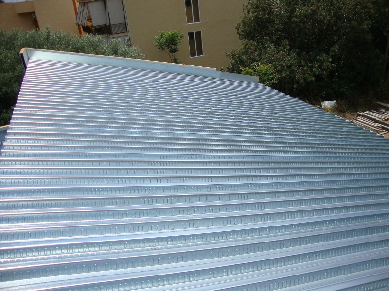

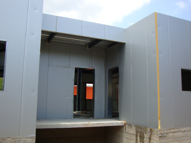

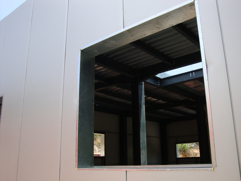

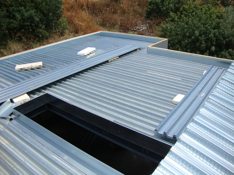

xios - специалист
и още снимки
Εικόνα 124.jpg (180.64 KиБ) Видяна 15764 пъти
Εικόνα 126.jpg (238.25 KиБ) Видяна 15764 пъти
Εικόνα 131.jpg (207.43 KиБ) Видяна 15764 пъти
Εικόνα 134.jpg (198.18 KиБ) Видяна 15764 пъти
Εικόνα 133.jpg (207.68 KиБ) Видяна 15764 пъти
Стефан - майстор
Извинявай, колега. Ти на това къща ли му казваш? Къде е гаража, къде е мазето? Къде е и функционалното разпределение на отделните помещения? И преди време казах, че носещата конструкция е поне 10 пъти преоразмерена, което е грозно. Жалко за проектанта ти. Покривните панели са обикновети L-T ламарини. С една дума, въобще не ми харесва.
