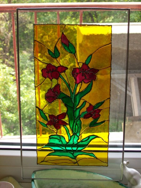

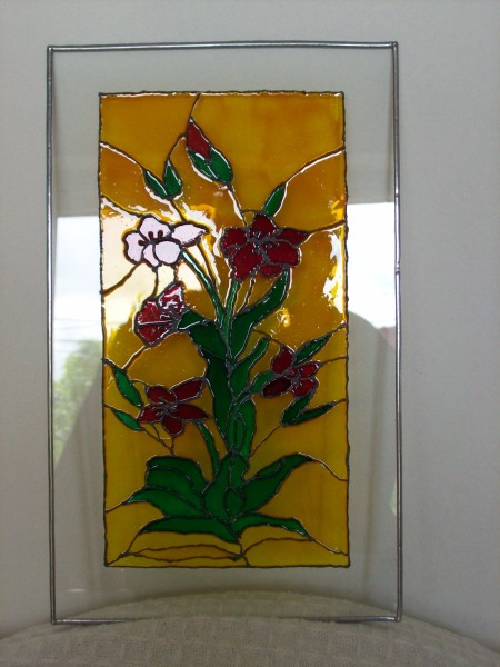

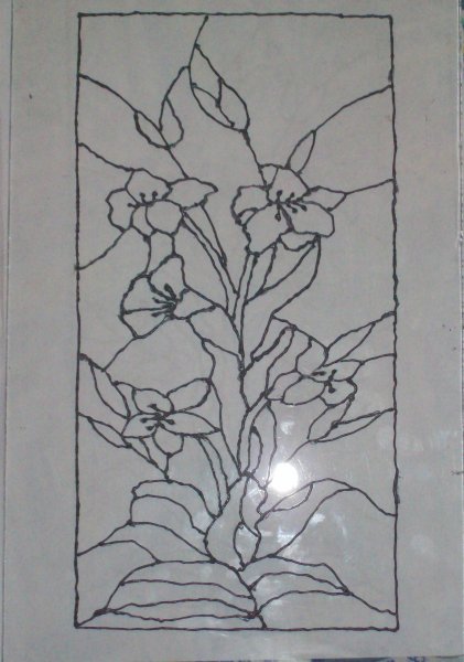

Първо, здравейте на всички!!!
Темата ме запали и мен и ето няколко снимки на това което направих като първи опит. :) :) Книгата е много полезна Благодаря! В момента правя един "псевдо" витраж с самозалепяща оловна лента, кдгато е готов ще пусна още снимки :roll: :)
това е началото
вече готово 2
вече готово 1
batman - специалист
Чудесна работа! Поздравления! :thumbs:
