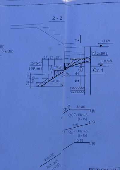

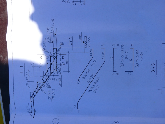

Не зная дали ще помогне,но роднина сега строй къща и набързо щракнах чертежите!Те са за вътрешни стълби,но мисля,че принципа е един и същи.А ето и снимките!
Дано съм успял да помогна! :-D

Какво е 2х3N12 - желязото е рифеловано ф 12, но 2х3 какво е?
Този размер 10÷65, какво е? Нима е от 10 до 65 см!?
И това t=15 или t = 25, какви са тези параметри?
Моля за разяснение. През соца по чертане не сме използвали такива неща.

Днес питах арматуриста за тези означения и доколкото разбрах,те не са от значение при право стълбище! :?
Нали все пак няма да правиш вито стълбище?! :-D

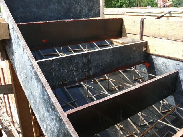

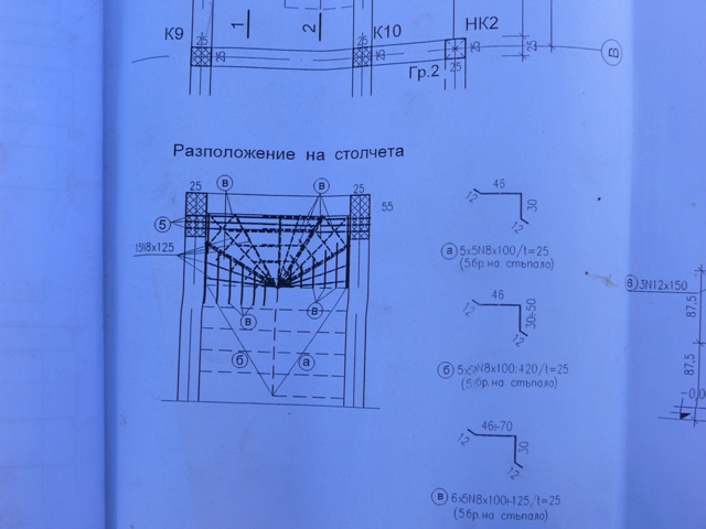

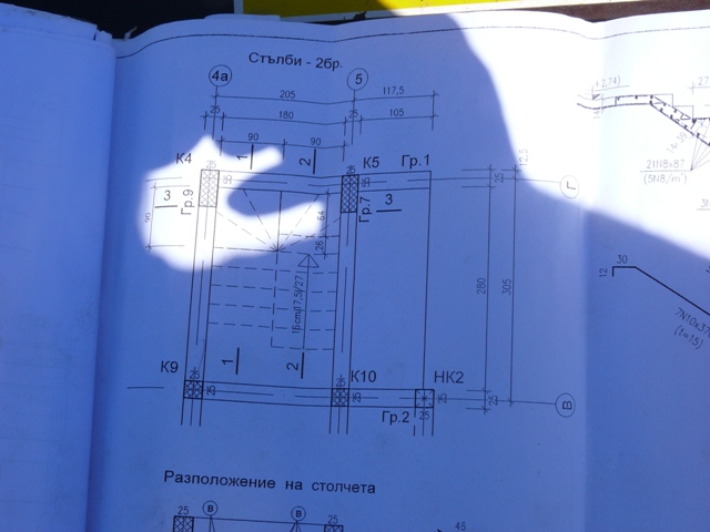

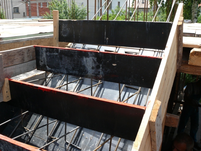

А ето и още две снимки!
ebahti - майстор
ако и от тия снимки не схванеш-значи залудо е писано по темата ти.....

Г-н Петков, благодаря за отзивчивостта ви.
Точно по този начин разчетох и чертежите с едно малко изключение - тези столчета, 12 сантиметровата им част не бях разбрал, че се обръщат перпендикулярно на основнитв железни пръти, а щях да ги извия по тяхната ос. :roll:
