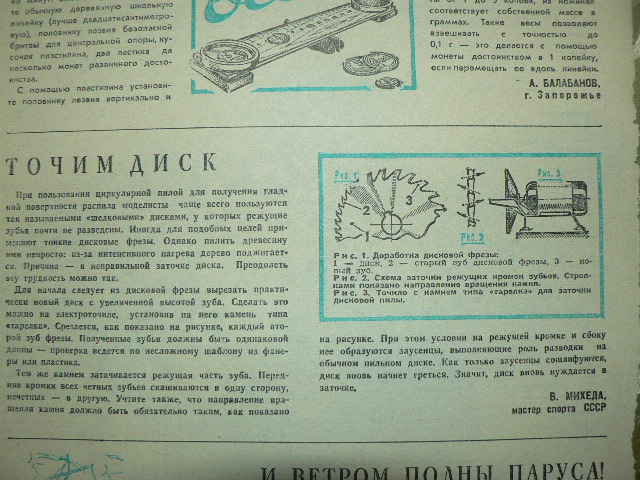

shotik - майстор
Ето материала за заточване на диска за чисто рязане и пасване
jameson_2001 - специалист
Както и за напречно и надлъжно рязане(което може и да е същото, като за финно и грубо)
