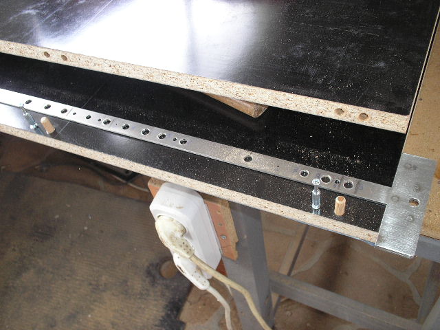

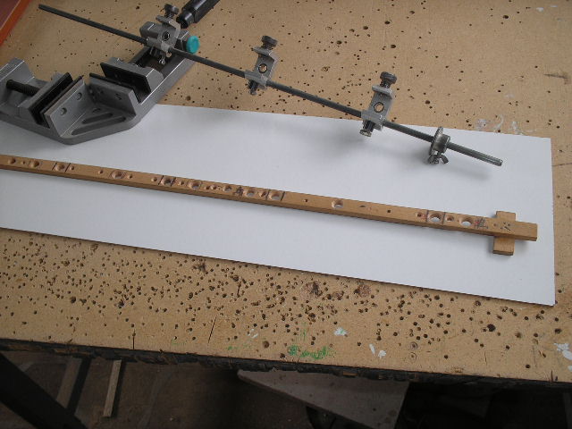

rum_sz - специалист
Това е новият ми шаблон изработен от 4 мм хромникел на лазер .Отворите се разпределят според мебелите ,които ще правиш.
Picture 132.jpg (68.04 KиБ) Видяна 16133 пъти
Picture 155.jpg (78.88 KиБ) Видяна 16135 пъти
Picture 064.jpg (70.41 KиБ) Видяна 16135 пъти
Picture 056.jpg (64.45 KиБ) Видяна 16135 пъти
Picture 044.jpg (77.04 KиБ) Видяна 16135 пъти
