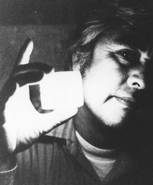

Невъзможно е да установиш температурната разлика на пипане, когато сравняваш различни материали. Добрите топлопроводници оказват много силно усещане за топлина или студ, дори когато температурата им малко се различава от тази на ръката. Съответно добрите изолатори при пипане светкавично добиват на повърхността си температурата на ръката и не създават отчетливо усещане за топлина и студ.
Без апаратура не може да се прецени дали на повърхността на корка не са изпълнени условията за кондензация.
Коркът е прекрасен материал, с добра паропропускливост, отлични топло и звукоизолационни качества и се надявам да ти е в помощ. Забележката ми е чисто теоретична :)
Ето пример за екстремния случай — това керамично кубче е нагрято до 1260°C, но не предизвиква съответните усещания, защото в точките на докосване до кожата се е охладило до нейната температура, а ниската топлопроводност възпрепятства транспорта на топлина
