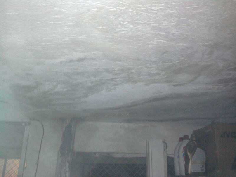

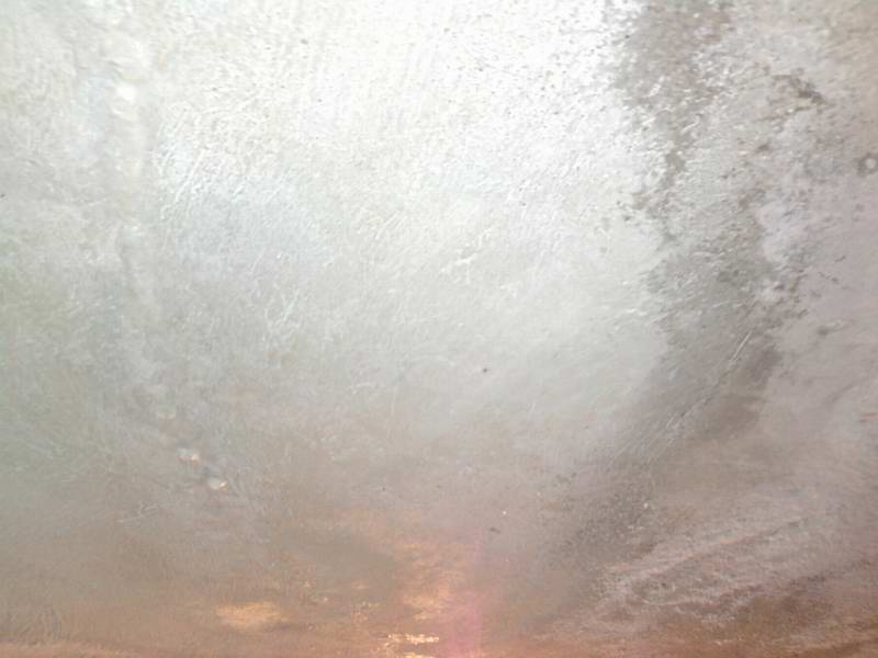

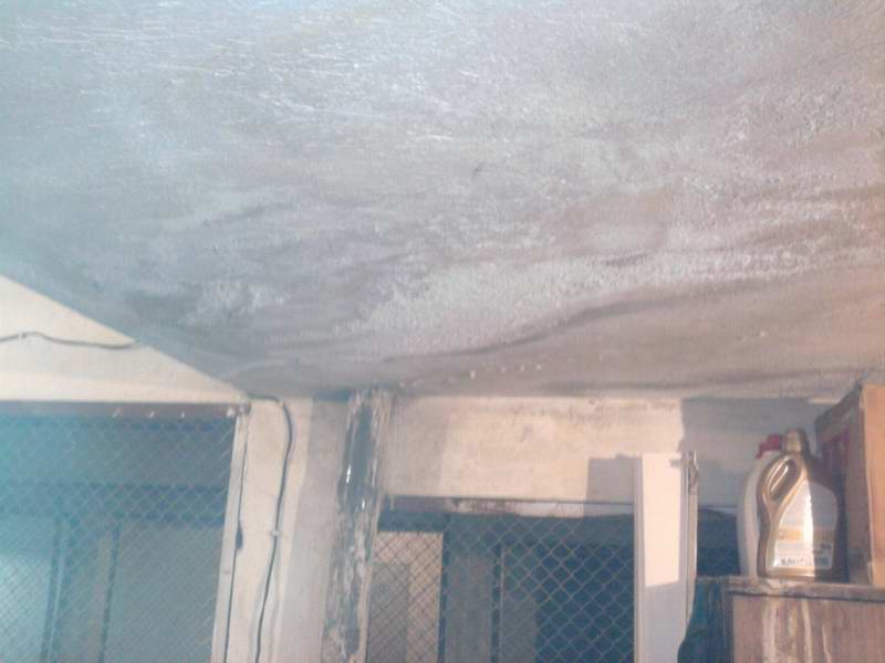

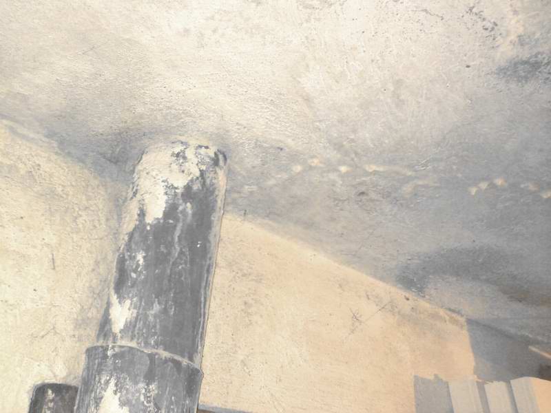

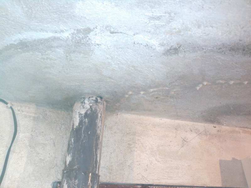

За да не отварям нова тема, ще помоля за съвет тук. И без това проблема ми е сходен.
Става въпрос за подземен гараж в ново строителство /7 год/, над клетката ни е плочника на блока, в смисъл самата гаражна клетка не е под магазините, а е под тротоара. В единия ъгъл минава водосточна тръба, която обира водите от покрива, балконите и климатиците на 6 етажен блок. Преди две години вода ли замръзна там или нещо друго стана, но бавно-бавно се появи мокро петно точно в ъгъла при тръбата. Петното отдавна вече не е петно, а си напредва и вече минава по диагонал през тавана на целия гараж. Самата плоча се е пропукала и при снеготопенето и проливните дъждове направо се тече вода от тавана. Съсипа се боята на колата на жена ми, добре че тя ми е добричка и не ми прави проблеми. Жената, не колата! За да се реши проблема ще трябва да се поразкопае и огледа, може би само снадка, коляно или част от тръбата са за смяна. Всъщност дано, че ако трябва да се махат плочките на тротоара, копае и прави някаква хидроизолация на плочата бая труд и средства ще заминат!
И вече по същество, търся подходящ майстор който да се заеме и реши проблема. Моля, ако някой може да ми съдейства. Става въпрос за квартал Слатина.
П.С. Ще кача и снимки, след като ги направя утре.
ssimeon - помощник
Ето и няколко снимки.

измажи отвътре тавана и стените,ако решиш и пода със http://www.ceresit.bg/component/virtuem ... и/cr-90/73
виж и листа с техническите данни
bat_al_a - специалист
В твоя случай, варианта за изпълнение на качествена и надеждна ХИ, без да разкопаваш отвън и полагане на ХИ отвън, е използването на някаква капилярна ХИ, и колегата трикс ти е препоръчал, доколкото чета, тъй като и аз в момента се запознавам с този продукт, точно такъв вид ХИ, която навлиза и се просмуква в капилярите на бетона, и при контакт с влагата в него, кристализира и образува водна бариера по повърхността и вътре в самия бетон. Мисля, че това ще ти свърши добра работа, поне от каквото чета, аз съм ползвал за подобни проблеми капилярна ХИ, върши добра работа.
ssimeon - помощник
Благодаря, но така няма да реша проблема със спуканата водосточна тръба, а май ще прикрия последствията.
Търся майстор за оглед и ремонт!
