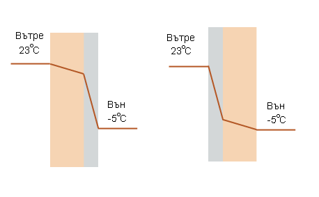

Един въпрос към знаещите:
Ако фасаддата на къщата е перфектна а стените в стайте са ТРАГЕДИЯ каква изолация да направя. Приемам съвети
Мисля за Каменна вата 10 см и Кнауф 12.5 мм.между ватата и кнуфа ще има дебел найлон за "влагоизолация". Моля за мнения !!!

Абе не сме много знаещи, но се правим на такива :-D Та това е една от постановките в които вътрешната изолация накланя везните, но дали ще ги наклони достатъчно? Колко перфектна е фасадата?
Иначе избора ти на вътрешна не е лош, само внимавай с термомостовете защото тухлата/бетона/ непосредствено след ватата ще замръзва и ще предава студа на плочата и стените така, че може да очакваш конденз по вътрешните ъгли, ако изолираш само външните стени.
"дебелия найлон" го слагат хора които не им се дават пари за алуминиево фолио

алуминиевото фолио има друга по-важна функция от влагоизолацията...
найлона, който се слага за влагоизолация се слага за да не пропуска вече кондензирала вода...
самия найлон е на едни много ситни дупчици, които се виждат при вглеждане отблизо в самия найлон...
ако изолацията е (само) от вътрешната страна на сградата - там, където температурата (в самата стена) падне под температурата, при която кондензират водните пари - се получава влага... обикновено е близо около вътрешния край на стената... резултат - много хубав мухъл, който не се вижда но си мирише...
на картинката по-долу съм се опитал да покажа как се променя температурата в стената и изолацията в двата случая...
нямам претенции за каквато и да е точност, графиките просто показват характера на изменението...
и в двата случая влагата ще кондензира там, където температурата стане около 0 градуса по целзии :)

нещо не схващам какво искаш да кажеш...
показал съм характера на изменение на температурата в стената...
водните пари ще кондензират там, където темпертурата достигне точката на оросяване...
независимо от това какво фолио и какви паро и влагоизолации са поставени...
от показаните графики според мен трябва да стане ясно,че когато топлоизолацията е от вътрешната страна - влагата ще кондензира близко до помещението (най-често на границата между стената и изолацията... там расте мухъла обикновено)

Зелената линия е „Парциално налягане на водната пара”, а синият пунктир е „Максимално налягане на водната пара”. Ако зелената линия се допре или пресече синята в стената започва да кондензира влага. Мястото на допиране е мястото, където ще стане това натрупване. Пресичането по принцип е възможно само в диаграмата, при реални процеси, след като се допрат 2-те линии започва кондензация и синият пунктир се движи по повърхността на зелената линия.
