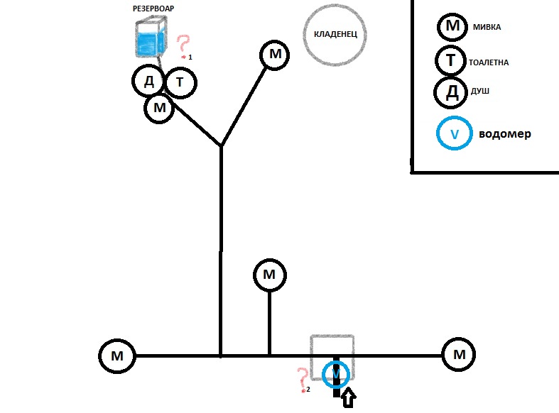

все пак функцията която търсим е като врътнем кранчето , помпата да се включи и като го врътнме пак да спре... и ако няма вода във системата да не се включва помпата... това са функции те които търсим със какво пресостата ги върши по добре ?
- управление на помпата по налягане -> Пресостат или някакъв датчик за налягане ;
- управление на помпата при протичане на вода -> датчик за Поток/Дебит , може даже и Водомер с импулсен изход.
Напрактика е Комплексно ... кое от къде влиза и излиза си е предмет на техническо решение.

А всъщност функцията която търсим е "врътнем кранчето" -> текне вода с нормален дебит 0,1-0,5 l/s
NeoBoss - специалист
сега виждам защо е е толкова объркващо ... просто като не съм дал цялата система неможе да ме разберете правилно. та давам линк на цялата схема , къде са мивките и другите работи. Със въпросителна 2 съм белязал мястото което е логично да се ползва за свързване на хидрофор ,там е шахтата със водомера. Но поради това че е малка, няма ток а и се е случвало напролет да я намирам пълна с вода. Е леко казано невъзможно там да се сложи ток , помпи , резервоари и т.н.
Затова ми се иска да я сложа там където е резервоара. Но за да работи по познатите ни схеми хидрофор с резервоар пълнен от водопровод, трябва да пусна тръба от водомера до резервоара. Което пак е невъзможно.
затова съм принуден да мисля друг вариант.
Като се опитвам да се възползва, от това че съдът е във най високата от системата, и само по гравитационен път като врътнеш което и да е кранче потича вода. И поради височината във системата има постоянно налягане от 0,2 бара.
и се опитвам да използвам това че през помпата може да протича вода (когато не се ползва) както и през този датчик за дебит ( който действа само когато протича вода във определена посока)
когато има вода от водопровода със налягане над 0,2 бара ще минава през помпата и датчика и ще пълни резервоара , до момента във който не го напълни и плувак вентила не затвори. Като се отвори консуматор който е по голям от това което може да захрани водопровода, ще почне да се смуче вода от съда който поток ще задвижи датчика и ще пусне помпата. Поради горния възвратен клапан (след помпата) тя ще засмуква само от долната част на съда и ще нагнетява във системата.
това е в общи всичко цялата ми идея - но досега не видях никъде да е реализирана по този начин... във форума видях теми за хидрофори без мембранен съд където се разчита само на налягането във тръбите + ел. пресостат.
а на въпроса който сигурно ще ми зададете "защо точно там искам да е хидрофора (на въпросителна 1)" защото е на високо , топло , има ток , сухо е , и е близко до кладенеца.
това мълчание ме притеснява - пак ли не е ясно или като цяло е глупаво.
просто не виждам как може във моя случай да се създаде система за повишаване на налягането от водопровод захранваща съд .
единствения проблем който виждам аз е че може би няма да работи казанчето на тоалетната - май това налягане е доста малко за да избута гумата и да направи нужния дебит за да включи помпата.
а пералня би ли успяла да работи при тези условия.
