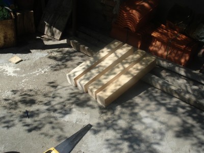

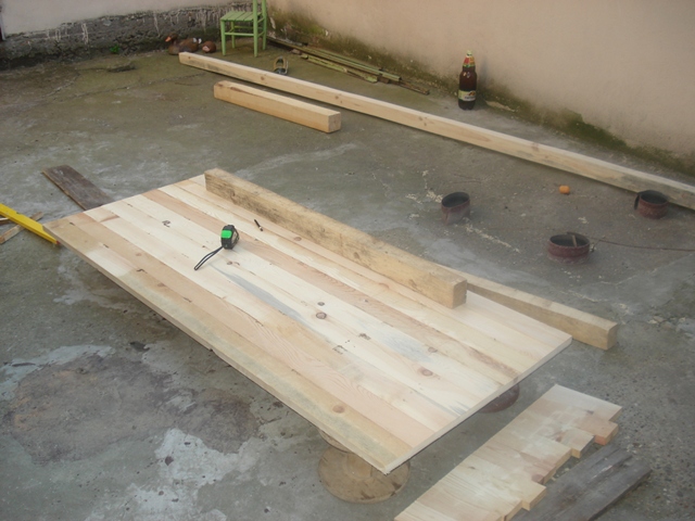

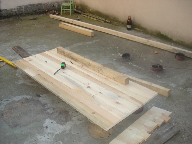

Илиян Илиев™ написа:Днес видях в една друга тема, че си ме питал за капака на шахтата, но не съм отговорил. Ще се опитам да ти отговоря сега, ако не е късно.Направих капака от дюшеме, дъските са дебели 2 см, като отдолу сложих напречни гредички 4/6 см за да изравнят. Спокойно се стъпва отгоре. Щях да го правя както казваш, но не ми стигна времето.
Летвите на капака трябва да са с една плочка под нивото на пода и върху тях налепи плочки. С камък, както ти беше първоначалния замисъл ще трябваше да се направи нещо подобно, но от винкелчета заради тежеста.
