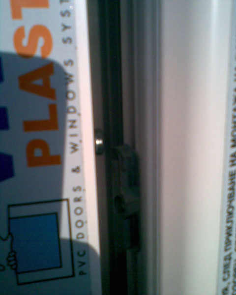

И аз имам същият проблем можеш ли да постнеш една снимка на този насрещник на задната страна?
И малко повече подробности за механизма на затварянето от задната страна.
Така, значи най-после погледнах има си механизъм и насрещник, обаче ми се струва, че когато дръжката е в хоризонтално положение заключващото лостче застъпва насрещника, а не е над него. Май ще трябва да го снимам за да го видиш.
Симах го ама май малко ми е скапана снимката.
velsi - Почетен майстор
Нещо съм пропуснал това мнение. Ако при отворено положение насрещника е "застъпан" както казваш трябва просто да го развиеш и да го преместиш малко в посока обратна на тази, в която заключва. В твоя случай надолу гледано по снимката.

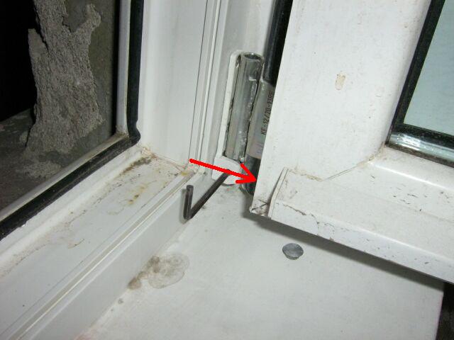

Да питам и аз нещо. На картинката съм отбелязъл със стрелка мястото от пантат, на което има винт за регулиране. Въпросът е какво се регулира от там?
Същото, което се регулира от там, където е пъхнат ключа на моята снимка. В твоя случай просто пантата е неподвижна спрямо касата, а се регулира спрямо крилото. Просто става въпрос за друга марка обков.
rusev - специалист
ОФФ
Дограмата е Rehau петкамерна, а обкова е Si.
Така, както си го отбелязал оставам с впечатление, че е в долната част на прозореца. Ако не е там, а е горе значи е това:
За него съм писал за какво е. Обкова на снимките е също Si (Siggenia-Aubi).
rusev - специалист
Да в долната част на крилото е, првилно си разбрал.
Е, няма за какво друго да е освен това, което ти писах по-горе. Ако искаш все пак да сме сигурни снимай го и покажи.
