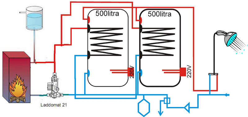

Предполагам, че не съм обяснил правилно. Системата от слънчеви панели е изградена и е вързана за двата бойлера /всеки един по 500л./. Обаче т.к. си взех котле, реших да го вържа и него към системата. Идеята ми беше да ми дадете насоки и съвети как да вържа котлето към бойлерите, а тъй като имат една серпентина /тя се ползва от слънчевите панели/, вторият ми въпрос беше как да се ползва и от котлето без да се слага топлообменик. А иначе имам проект, по-точно някаква фактура и стойността и без "майсторлъка" е около 3000лв. За да не съм голословен искам да отбележа, че помпата която искат да ми монтират е на стойност :443.45лв ! Но това е само проформа. Така, че както писах по-горе ако може помогнете със съвет или идеи, а дали ще разчитам и ще ги ползвам е моя отговорност.

Това, което имаш е само една приблизителна количествена сметка на материалите, а самия проект е в главата на майстора (може и с кавички). Ако смяташ да се пробваш сам с тая система, то задължително трябва да имаш писмен проект от лицензиран проектант. Вътре си има чертежи и спецификации на материалите, които ти трябват. Anton BM може да ти спретне такъв проект, че и ти е близо. Ти пък не търсиш запознанства с местни спецове от форума, ама може да стане и без да се виждате :) . Успех!

Правилно те насочват , ти защо се дърпаш , хората са се постарали да ти правят оферта , страхуваш се че няма да получиш качество , или че няма да ти оправят инсталацията, нали туй е целта,сложно ми се вижда за направисам -особено както казваш че е направено от други майстори погрешно.По цената на помпата разбирам че са искали да ти монтират нещо качествено и с точни параметри за твоя случай, евтина помпа означава че догодина пак ще купуваш друга .Какъв е котела -каква марка .С медни тръби можеш ли да работиш , спомена топлообменник , какъв си имал предвид. За това което даваш като задание -там са цените .

Приблизително това имах в предвид /на схемата/. Предстоят ми няколко уточнения, но като цяло мисля, че баланса цена-решаване на проблем е приемлив - в този вариант. Все пак засега по мои сметки на този вариант правя икономия от около 2000лв. :). Това разбира се е съпоставено със офертата която ми беше предложена преди това. За специалистите искам само да отбележа, че коментара е отворен. Който има идеи и забележки може да помогне. И за да не сте останали с грешни впечатления - това няма да го изпълнявам аз.

Само Ладомата е 800 лв, с другите 200 лв какво ще правиш :wink: , не виждам връзка със слънчевата :)
armagedamian - специалист
Горната схема е една голяма въпросителна с още хиляда малки въпроси ...
Друже ясно е че си много на Вие с тази материя.Предполагам че мислиш ,че офертата която са ти направили е силно раздута или се опитват да те мамят,но от това което показваш тук,никой никакъв съвет не може да ти даде.
