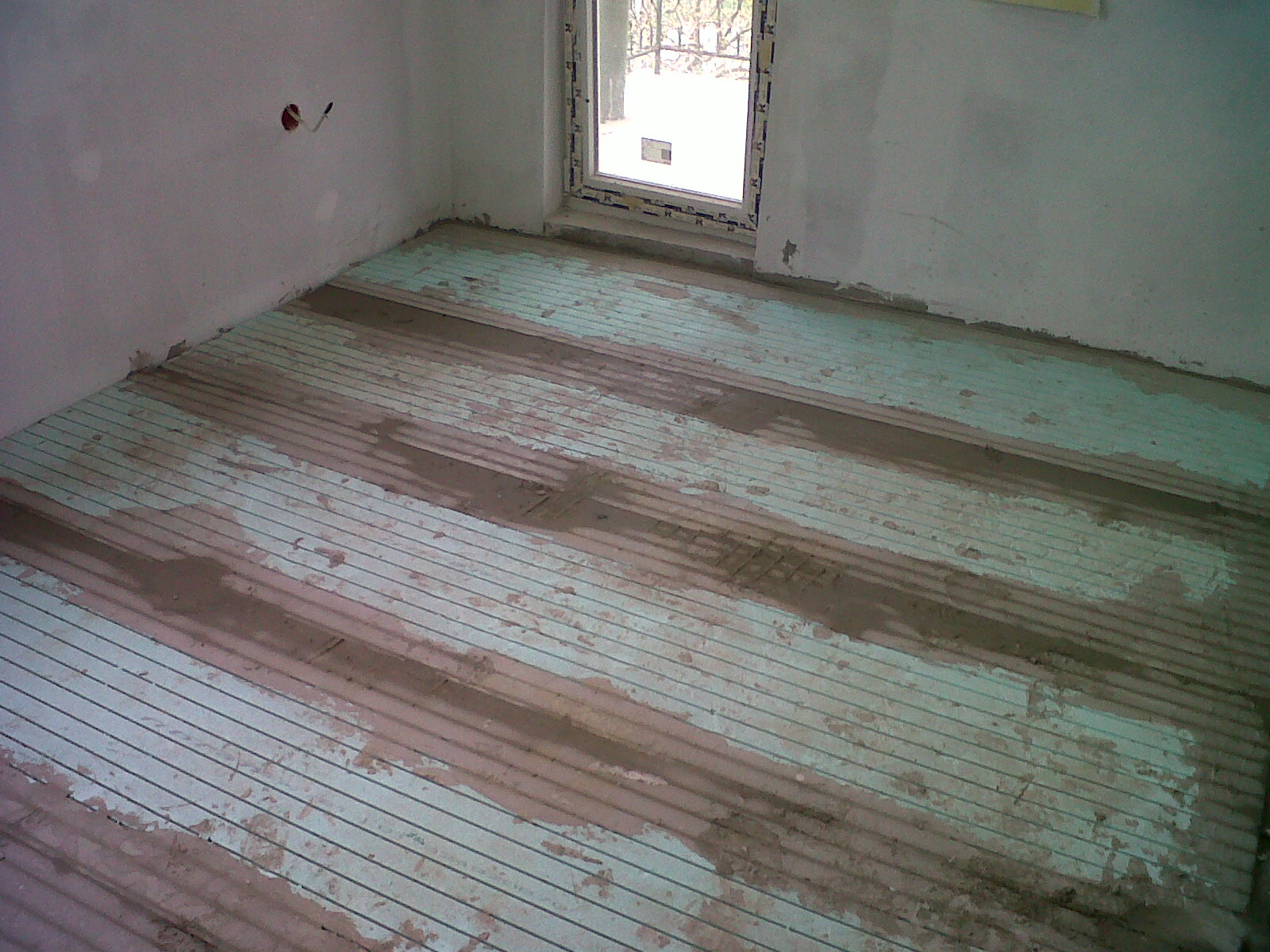

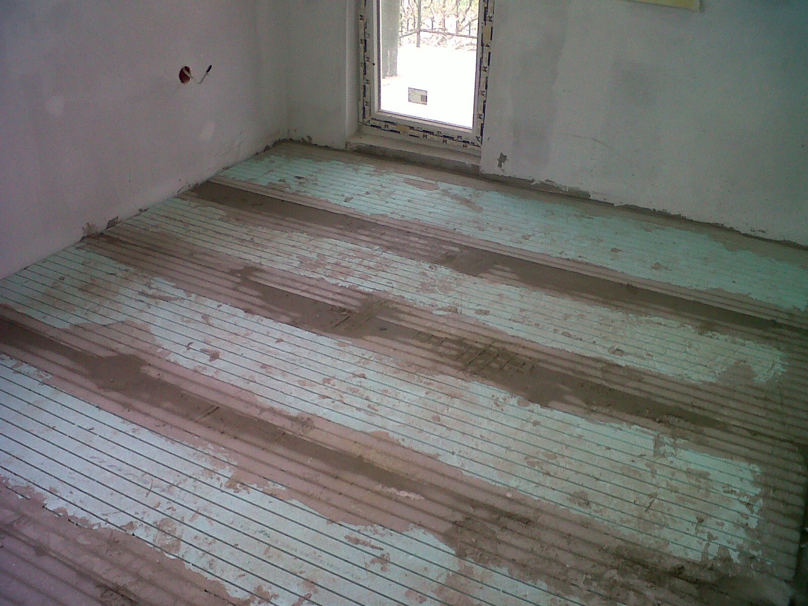

Заравняването/ако няма големи неравности/ на пода може да направиш и с разредено лепило за плочки/най евтиното/ и след това със същото лепило лепиш на гребен,за по дебелия паркет вече ти казаха.
Ето и нагледно аз как го направих:

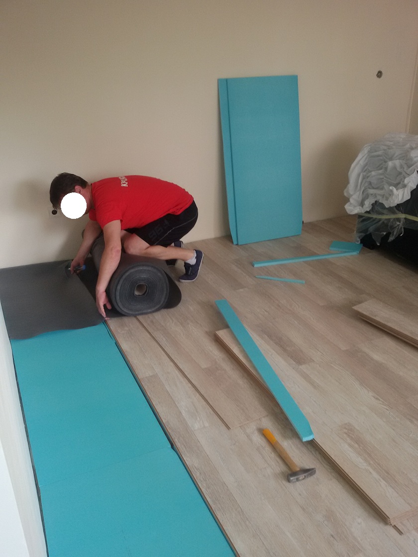

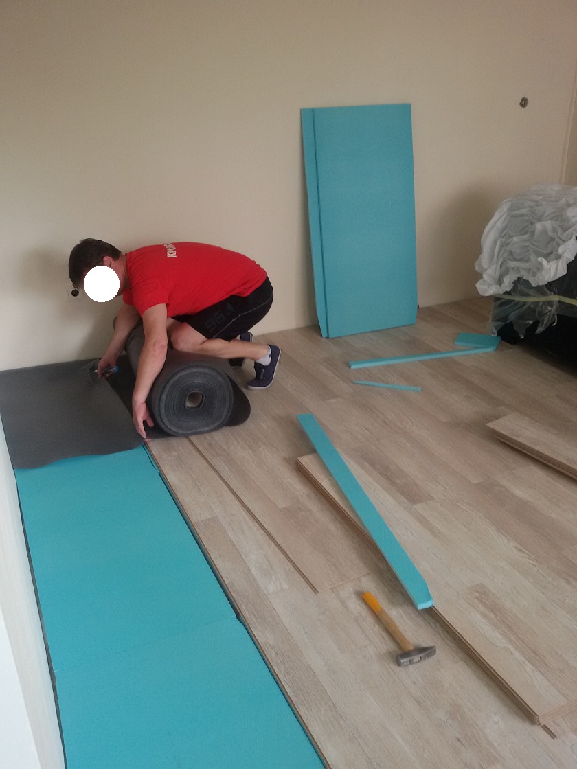

Плочите на изолацията под ламината май не се разминават... #-o Или снимката лъже. :partyman:Тънкия слои за обиране на вибрациите , не трябва ли да се залага изцяло а не на парчета както я режеш. Въпросите са ми откровени , че съм се лайк на тази тема. #-o

Преди 6 - 7 години ми се наложи да правя същото упражнение. Втори етаж, на първия голям апартамент, сам човек ( не пуска парно) - в спалнята ти измръзват краката. Стария паркет не става за нищо. Свалих го до замазка, изчистих я колкото можах и ливнах една кофа вода (за да видя къде да попълвам за да изравня). Беше лято и я събрах почти веднага в кофата, парцала и изсъхна за нула време. Два чувала саморазливна замазка в двата края където беше по-ниско и грубо се получи изравняване. Нямах възможност за по-голяма дебелина и за това взех 2 см. Сега идва интересното. Не фибран, а някакъв румънски стиропор с повишена плътност (така ми каза каката в магазина). Като ходех бос по него или като коленичех оставаха леки ямки. И размера му беше нестандартен - 1.20 на 60. Взех от най-евтиното лепило за плочки и на гребен го налепих (перпендикулярно на прозореца). Изравнявах ги с почукване с дъска и мастар и ги оставих да стегне лепилото. До колкото си спомням, не изчаках много да изсъхне, а сложих от най-тънката подложка и напрасках ламината. Спалня е, имам гардероб 2.30 на 2.10 широк и е доста тежък. А самата спалня не е на крака, а на широки табли и е стъпила на голяма повърхност. Сега залягах с мастара да видя дали някъде не е поддало - ами и милиметър разлика не открих. А и фугите на ламината са си супер - никъде не са отворили. Като ходиш усещането е, че стъпваш върху много твърда повърхност, а през зимата спокойно се ходи бос.
Въпреки това, сега ако трябва пак да го направя бих използвал фибран и щях да изчакам най-малко месец преди да наредя ламината.
