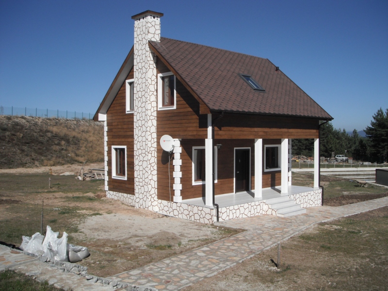

Всичко е добре освен вайнъл сайдинга-лично мнение формирано от наблюдение върху него(особенно този на лентите),но това си е мое мнение и не го натрапвам,само лекинко ви давам да си имате едно на ум

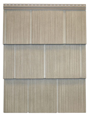

joton написа:toni_g79 би ли споделил наблюденията Ви над сайдинга. Сигурно ще е много полезно на всички участници във форума.Като изключим това как изглежда и цената му.
Вероятността да Не бъде сложен както трябва е много голям,от там почват проблемите,като попадане на вода зад него,задържането и проблемите след това,от запечатаната влага,голяма вероятност да се загъне някъде и да се отлепи цял "парцал"
Шум при вятър,.Това,че си иска подръжка почти всяка година-трябва да се мие понеже често лови плесен,особено на по-сенчестите места,до като на по-слънчевите пък избелява и се "опича",което пък води до другия проблем -губи гъвкавостта си и се троши,най-често ниско в основата на къщата,особенно ако няма улуци.
За този на снимката мога да кажа,че един от недостатъците му е избеляването с времето,иначе е много по здрав от този на лентите който е.За принокване на влага зад него не мога да кажа.
Ами това се сещам за сега.Ако човек има пари да си го подържа и му харесва,нека го ползва.Принципно е бил създаден да бъде ЕВТИН вариант за облицоване на къща

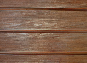

Препоръчвам Ви не винилов сайдинг,а фиберциментов,който е с много по-добри качества.
С имитация на дърво,практически негорим,не се влияе от влага и вода,може многократно да се боядисва,има и топлоизолационни качества.Дебелината е 8-10 мм.

Много лесно.
Наподобява дъска с ширина 18см и дължина 250 см.
Монтажа при сглобяеми къщи се извършва върху OSB плоскости и Tyvek/пароизолация/.Скачването е около 3 см,в зависимост от височината на фасадата.Видимата част е 15 см.Монтират се с видии
в тези 3 см,като следващия лист скрива видиите.
Фабрично не са грундирани,на цвят са сиви.
При монолитни фасади ,монтажа се извършва върху дъсчени или метални профили,спуснати отвесно по фасадата.
Между профилите се запълва с топлоизолация.
Не знам каво имате впредвид под "сатен",но има възможност за
боядисване.Материала е практически вечен,няма дървояди,не иска поддръжка.

На мен материала ми е много добре познат(HardiPlank и HardiPanel),и това ,че е в пъти по-добър от пластмасовия),интересуваше ме в бг как се слага,горе долу ми стана ясно дe,само дето над топлоизолацията задължително трябва да се сложи хидризолация.А това че са сиви не значи че не са грундирани.трябва да се погледне лицевата и задната страна,трябва да има лека разлика в сивото,аз негрундирани не съм виждал.Под сатен имах предвит по-лъскава боя от матовата,по-хубаво изглежда,по-трудно се захабява и не избелява от слънцето,както матовата
