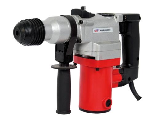

Армагедон - специалист
Илияне с мнението ти : под перфоратор разбирам дрелка с ударна функция не мога да те позная на фона на компетентните ти мнения... Аз лично имам едно хоби перфораторче, което ползавам основно , като къртач BP - 540CE SDS-Max и е с грес. Като види зор леко протича отгоре и в началото си мислех , че е масло.

Те такова точно като това дето даваш пример(по форма демек) съм виждал с прозорче и вътре се вижда маслото.
Иначе аз си мислех, че ето това е перфоратор, защото тук му викат таселаторе, демек да пробиваш дупки в стената за разни дюбели. А при някои модели има и функция само за къртене.
