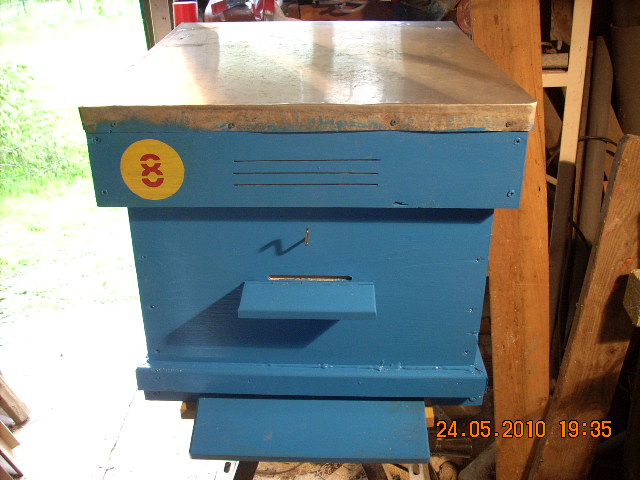

Това на снимкте всичко са дадан-блат,за какво ти са 2 крпуса???за магазина разбирам.Дибре е че са 9 рамкови.Макар че виждам и по големи.

Пичове отплеснахте се, не съм пчелар любител дърводелец, вчера точно едно приятелче ми праща някакъв план на кошер та от това което виждам, ако може да си купуваш готов материал, дъските докарани до определената дебелина защото при мен това в домашни условия е трудно изпълнимата задача(поне за мен, сигурно тука има майстори дето и с обикновенно ренде я могат тая процедура) като за начало ти трябват циркуляр(ако е настолен по добре, ако не може да си направиш маса и да го монтираш), обер фреза, ще ти помогне за сглобките(поне от това което виждам на моя план има доста( но 4аст от нещата може да правиш и с циркуляра монтиран на маса) за фрезата няколко прави фрезера, дрелка( маткап или свредел ), ренде и може би 1-2 прави длета. При циркуляра не земай най малкия модел гледам че страничните дъски са дебелички и циркуляра като се монтира на маса губи малко от дълбочината си на рязане.
Ако трябва да се оглаждат дъските отвътре може да ти помогне един шлайд, но това може да го правиш и на ръка.

Еми отговориха ти една петоперационка ще ти свърши работа ако си взимаш готов материал фасониран ако го взимаш на трупи метровки ще ти е нужен и банциг.
vil78 - напреднал
КОШЕРИТЕ СИ ГИ ПРАВЯ С ОБЕР ФРЕЗА, РЪЧЕН ЦИРКУЛЯР, ЗЕГЕ, ВИНТОВЕРТ И БОРМАШИНА.РЪЧНИ ИНСТРУМЕНТИ. ДЪСКИТЕ СИ ГИ КУПУВАМ ОТ СКЛАД КАТО ЗА 2 ЛЕВА МИ ГИ РЕНДОСВАТ ДВУСТРАННО НА ЩРАИХ. ИЗЛИЗА МИ 35ЛВ. КОШЕРА ДО БОЯ БЕЗ РАМКИТЕ. УСПЕХ!!!
