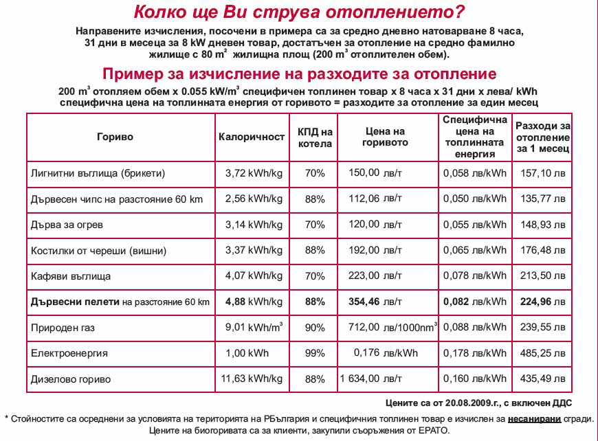

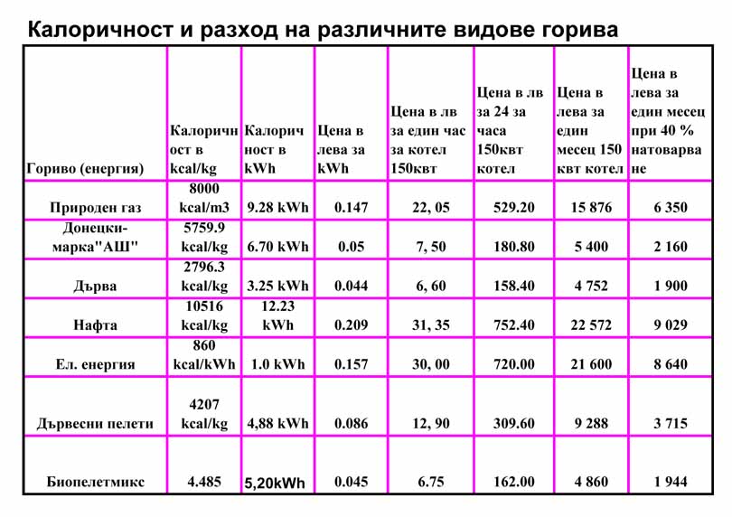

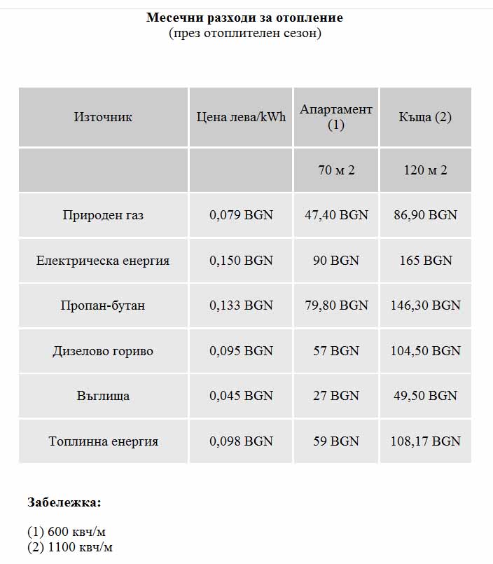

Имам няколко такива таблици, но са в най-различни формати и се чудя как да ги кача тук. Трябва да си играя да ги рязпечатвам, после да ги сканирам и тогава да ги качвам като снимки. Или с Print Scr, ама не съм го пробвал на лаптопа. Форматите са .xls, .doc, .pdf - дали има друг начин да ги кача?
Ако си с пакет office 2007 ги принтираш през опцията "send to one note 2007" после десен бутон на страницата в "one note"
на снимката и "save as" и ги запазва като jpeg с прилично качество.

LazarGanev написа:
прати каквото искаш на dimitar@npp.bg аз ще измисля къде и как да ги кача...
LazarGanev - "Велик майстор"
Пратих ти ги. Това са 4 различни тълкувания на тема "Цени на енергия", ама наистина са много ралични
torbalan - Дървен философ
ето ги трите таблици...
Тема "Отопление с газ - разочарование" | Включи се в дискусията:
