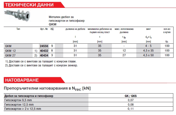

Слаби са, виж даните за този средния 0.11kN или 11кг при два слоя гипкартон, подобни са и другите. За картина, лампа или нещо леко става, за шкаф няма да ги бъде може да не могат да носят само шкафчето.

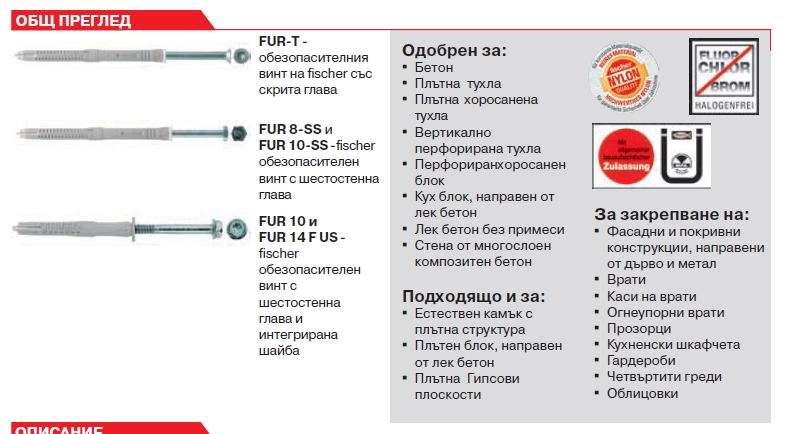

Друг много по надежден вариант е с дюбели с дълга ос например Fischer FUR има ги с размери от 8х80 до 14х360мм. Дюбела ти минава през гърба на шкафа, планката, картона, празното пространство и 10см в стената са достатъчни. Универсални са за всякакви строителни материали и са за тежки товари. С четири такива FUR 10х100 съм закачил железен шкаф за инструменти на стена от единична плътна тухла и стана изключително здраво. Цена 1лв за 10х100.
http://apps.fischer.de/poc/default.aspx ... lationhead
