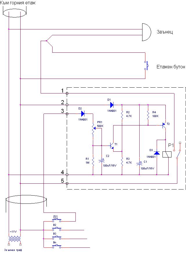

Ето ти една елементрана схема, която не вярвам да удовлетвори напълно всички изисквания, но ....
Схемата на закъснителното реле е очертана в контур и се свързва към наличната инсталациа с 4 клеми. Закъснението на включване може да се регулира чрез променливия резистор PR1. Времето за звънене обаче не може да се регулира – всичко зависи от това, колко е настоятелен посетителят.
Не би трябвало схемата да е капризна към използваните елементи, поради което и не съм ги описал. Работа ще ти сършат всякави маломощни npn и pnp транзистори, с колeкторен ток около 100mА и напрежение СЕ над 20V. Бобината на релето трябва да е за напрежение 9-12V, за предпочитане с ток до 100mA (напр. RAS1205, THU-1203 и др.).
Най-добре е всички връзки да се направят в етажната разклонителна кутия, тъй като от една страна там имаш захранване, а от друга всички нужни проводници за тази инсталация са на едно място, само трябва да ги пресвържеш.
Двата леви вертикални проводника от чертежа, са тези, които са свързани директно към звънчевия трансформатор и върху тях непрекъснато има напрежение ( в твоя случай 11V). Обърни внимания, че към единия са закачени бутоните (тези от входното табло и етажния), а към другия - звънецът. При монтажа не трябва да разменяш тези два проводника.
Десния от трите вертикални проводника, който идва от долу, от В1, към момента е свързан към общатата точка заедно със звънеца и етажния бутон. Прекъсни го и го свържи към кл.3 от схемата на закъснителното реле.

Поздравления за хубавия пост! И също така за труда свързан с него. Действително това според мен е много добра идея.
Но мисля, че има малка грешка в схемата. А именно при натискането на долния бутон, на входа на схемата напрежението спрямо минуса на захранването ще стане 0 V. А идеята е да се появи висок потенциал, който през диода ще се подаде на интегриращата RC група.
Мисля, че трябва въпросния минус на схемата да не бъде свързан както е сега към общия проводник за бутоните а към общия проводник за звънците. Съответно извод 2 на схемата пък трябва да се разкачи и да се свърже съм общия проводник за бутоните.

Опааа, голямо недоглеждане от моя страна! :wallbash:
Браво ecotronic! Ти спаси Veeko от доста празни удари в пространството!

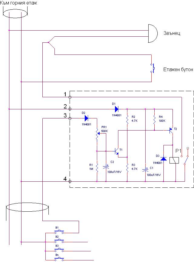

Veeko написа:
..... Ще пиша какъв е резултата след като го направя :)
Извинявай Veeko, но ти изпратих горната схемата малко преди заспиване. Забрави за нея, гледай тази.
