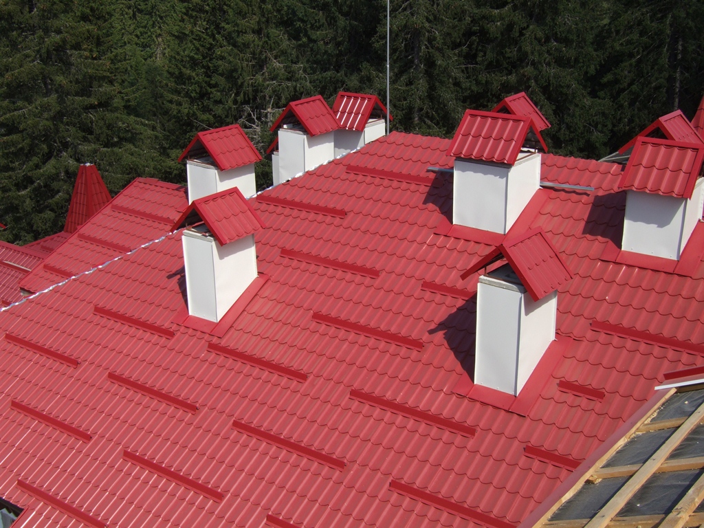

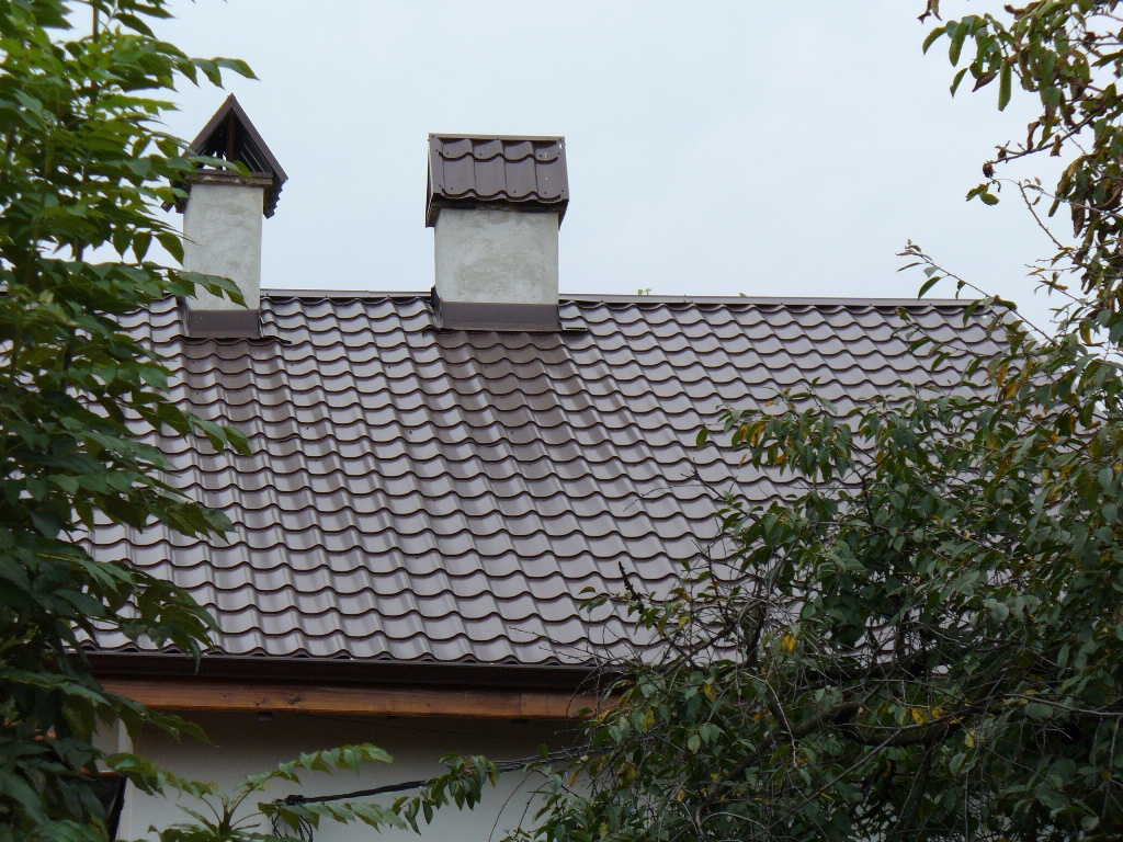

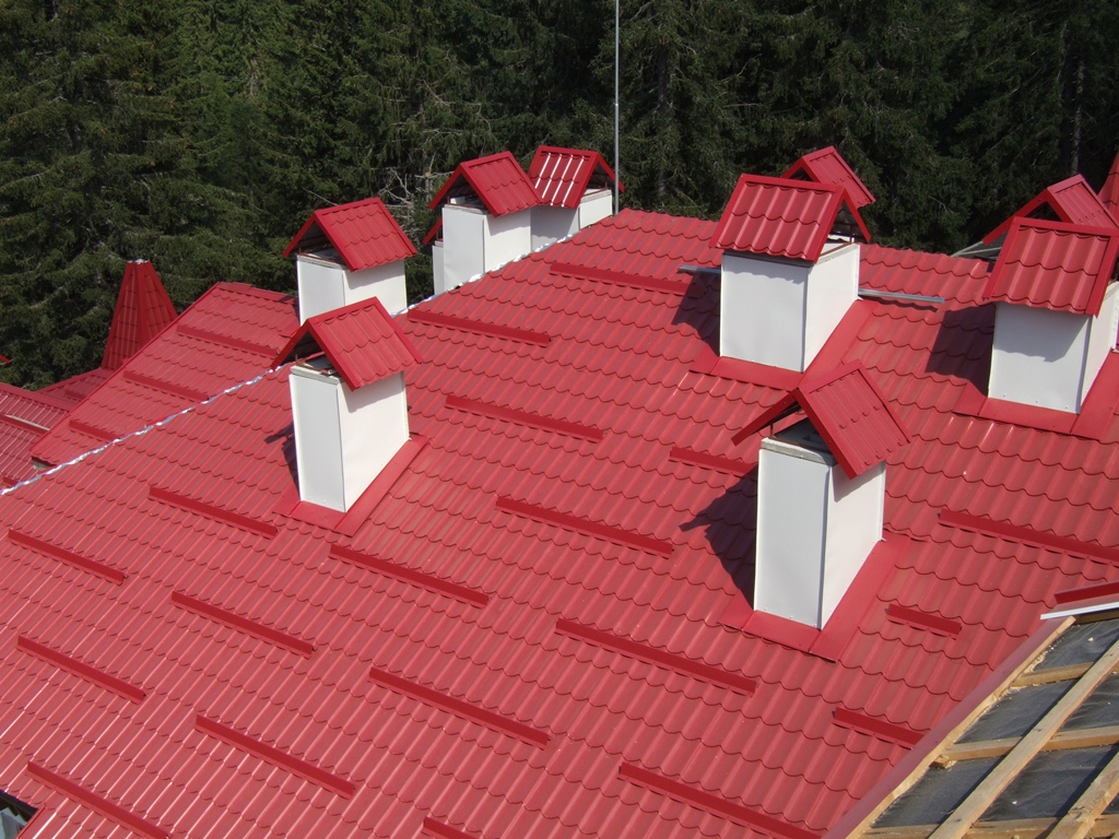

perko написа:Може ли някой да сподели, как се обшива комин и как се слагат покривни прозорци, ако са посредата на листа.За прозорците начина е 1, а за комините са 2. Пичове, в момента правя шапка за комин и на вашите въпроси ще отговоря подробно по-късно.
Дали, ще трябва да се разреже целия лист в горния край на обшивката и да се подпъхне долната част под горната?
tetomaster
- Мнения: 245

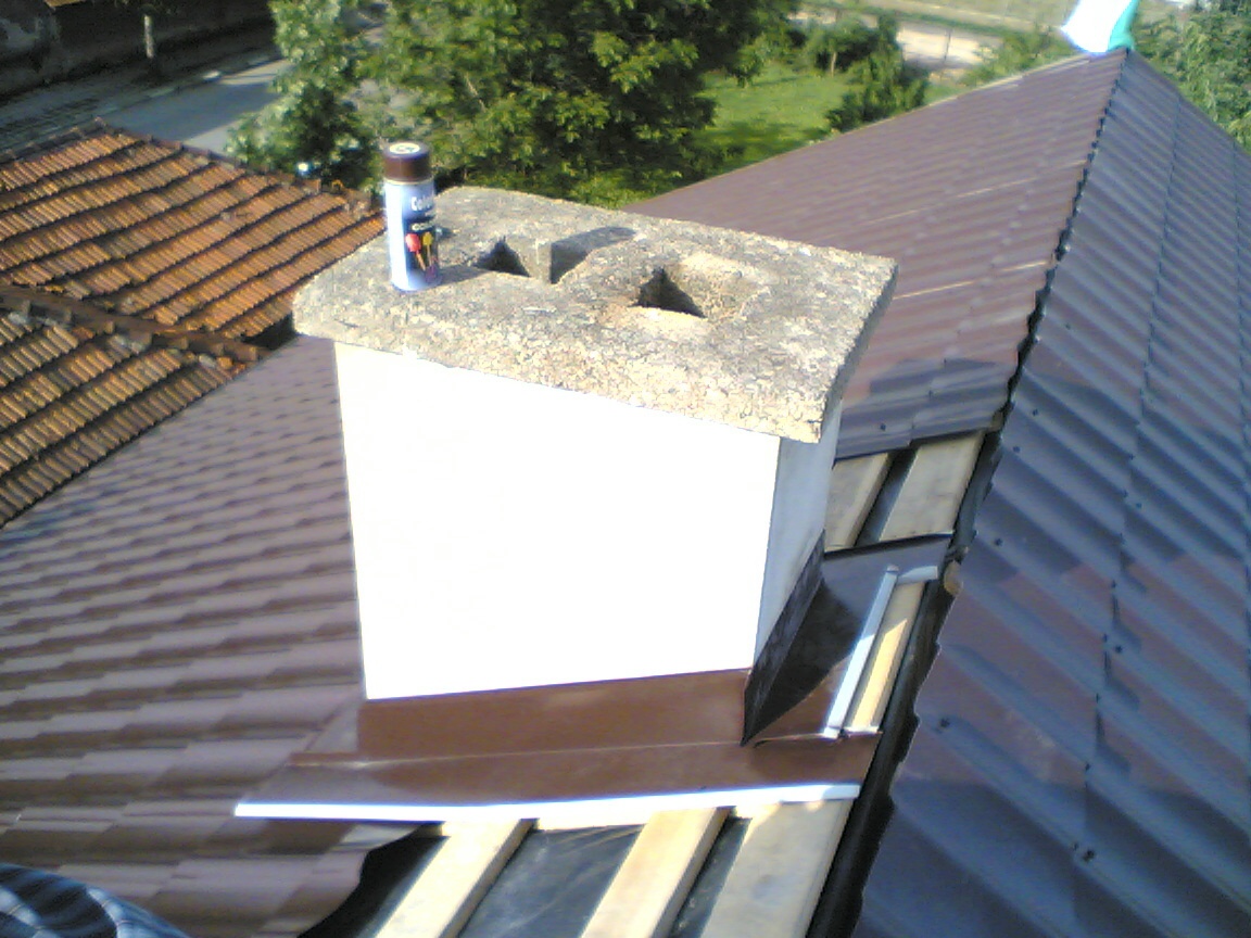

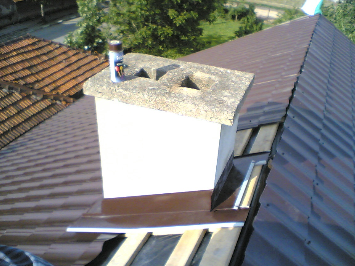

По въпроса за комините. Това е единия начин, който го предпочитам най-много.

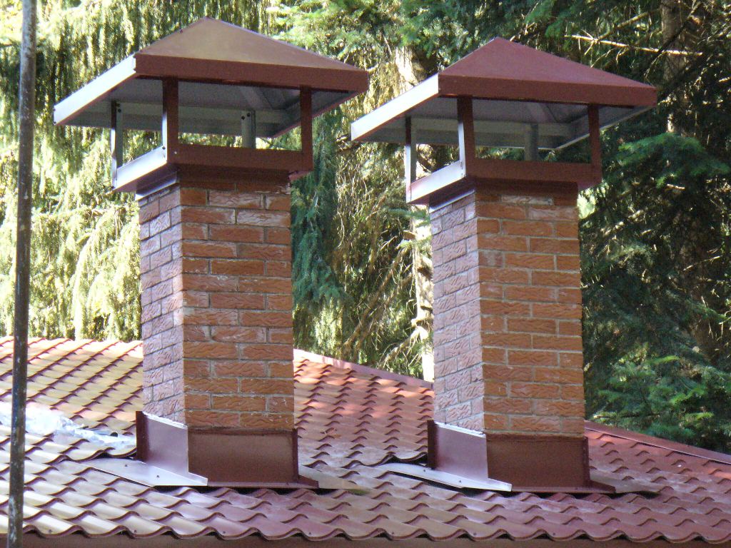

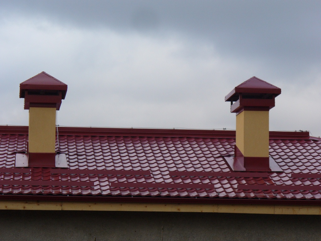

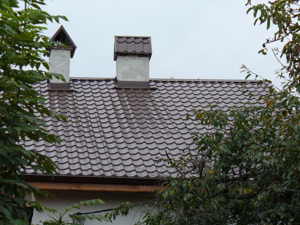

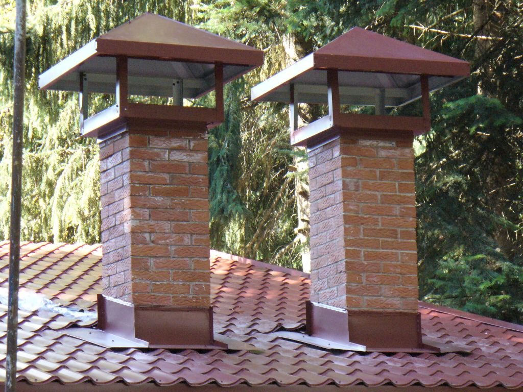

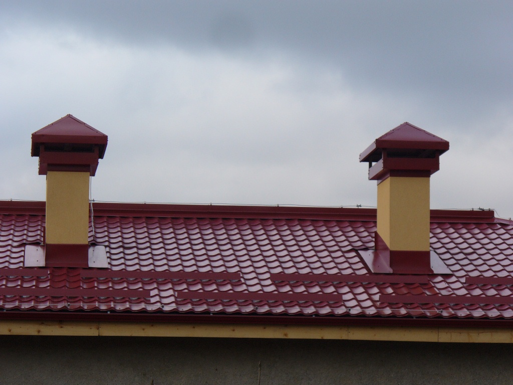

Тето, само на последната снимка се вижда най-слабото място - фалцовете на горната пола не трябва да са там, а извън сянката на комина.
Поначало комин със стена напречно на ската е грешка, но за фалцването въпросът си е принципен...

А честно казано, не се обшива комин на билото по този начин.
schuldiner
- Мнения: 2398
tetomaster написа:А честно казано, не се обшива комин на билото по този начин.Не разбрах... Ако е за страничните дали да са поли или улами... ми то от наклона зависи. По билото водата още няма силата "да хване наклона" и е по-логично да си е така, с улама.
Хей, аз за последната порция снимки говорех. Гледам на по-предните същото изпълнение с пола. Абе въпрос на преценка си е - ти си майсторът.
tetomaster
- Мнения: 245
Обшива се по първия начин,който посочих.Керемидите се редят отвсякъде, включително и зад комина. Обшивката се монтира върху керемидите, като задната обшивка се подпъхва под капака на билото.
