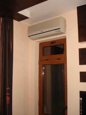

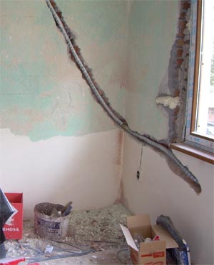

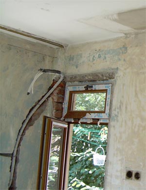

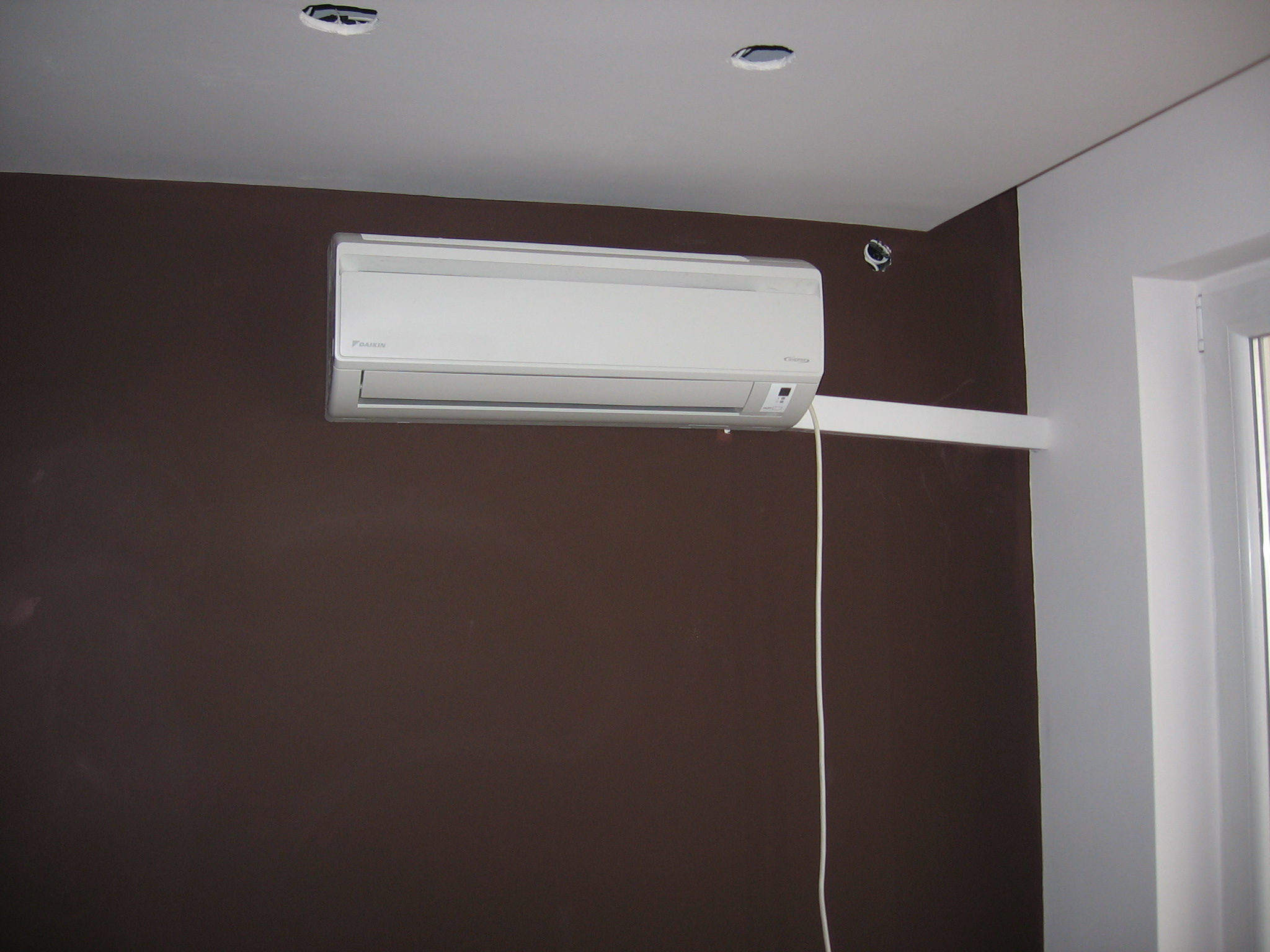

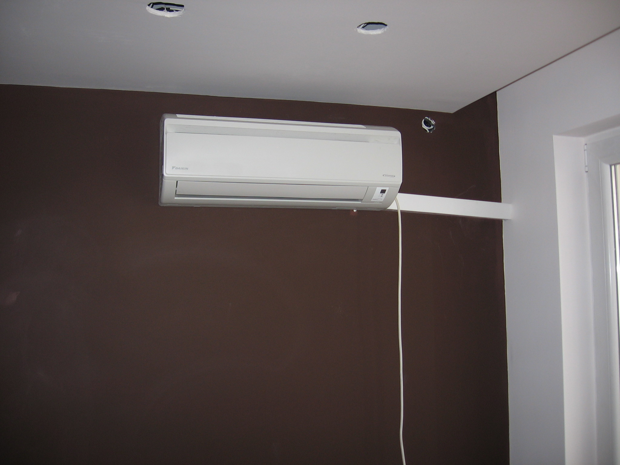

Благодаря на всички за съветите. Снопът не може да се вкопае, защото стената завършва с бетонна колона. За кабела горе зад климатика има контакт, но още не е готов.
Имам идея снопът да се скрие с някакъв декоративен профил от стиропор /като корнизите/. Мнение?

С профил ще се набива на очи още повече.
Ако не се лъжа, двете стени в кафяво и панел-канала правят триъгълник, тоест каналът не лежи върху стената. Не го бях видял. Не може да се вкопава, естествено. Звачи ще се маскира.
В такъв случай бих предложил един вариант. (Ако имаш 1/2 литър боя.) Боядисваш си канала, а отсеченото с кафяво на стената с прозореца разширяваш по отвеса с 5-10 см, за да "влезе" боядисаният канал в цвета.
Това ще е най-икономичното, та дори без пари.
В кафяво е само едната стена, а стената с прозореца е в светло. Над климатика таванът е понижен с 10 см и свършва на 20 см от прозореца, за да скрие корниза. Разбрах идеята с боядисване на ивица в кафяво и има резон в нея. Благодаря.

Щом горе върви корниз, защо просто не се пусне перде в ъгъла и ще останат да се "виждат" 20 см боядисани? Тоест няма да се виждат. Като при фокусниците - черен костюм на черен фон :)

Наскоро монтирах три климатика и имах абсолютно същия проблем, само че стената ми е с тапети, декорацията стана перфектно, дори кабела влезе под тапета покрай канала и продължи надолу в ъгъла между стените, сега си давам сметка че тапетите помагат много в такива случаи. :yawinkle:

Боядисай го със същия кафяв латекс с който си боядисал стената!Аз лично съм го правил и става!

полудявам като видя нещо такова
толкова пари за ГК на тавана, лунички и т.н. и накрая ....
защо не помислихте за климатика преди да правите ремонта и да ги викнете да си сложат тръбите и захранването предварително....
сега от всичко, което ви посъветваха горе, най-разумно ми се струва това с пердето -
всичко друго ще е още по-лош резултат.
Това кафявото на стената, ако го имате заделено някъде като цвят ( боя/латекс) в някое шише - най-лесно ще е с хартиено тиксо върху канала и с боята - това ще ви гарантира точен цвят - другото с драскането може и да не ви се получи - зависи какъв ви е латекса.
Дотук е 1/2 проблем - кабелът ще продължава да виси :?
Ако сте го измислили с контакт зад климатика - ОК :rock:
Ако ще се вижда - единственото лесно решение е да го удължите, да го вкарате в канала при тръбите и да го отведете до стената, а оттам зад пердетата вече накъдето искате към някой контакт или в някоя разклонителна кутия

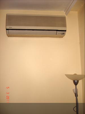

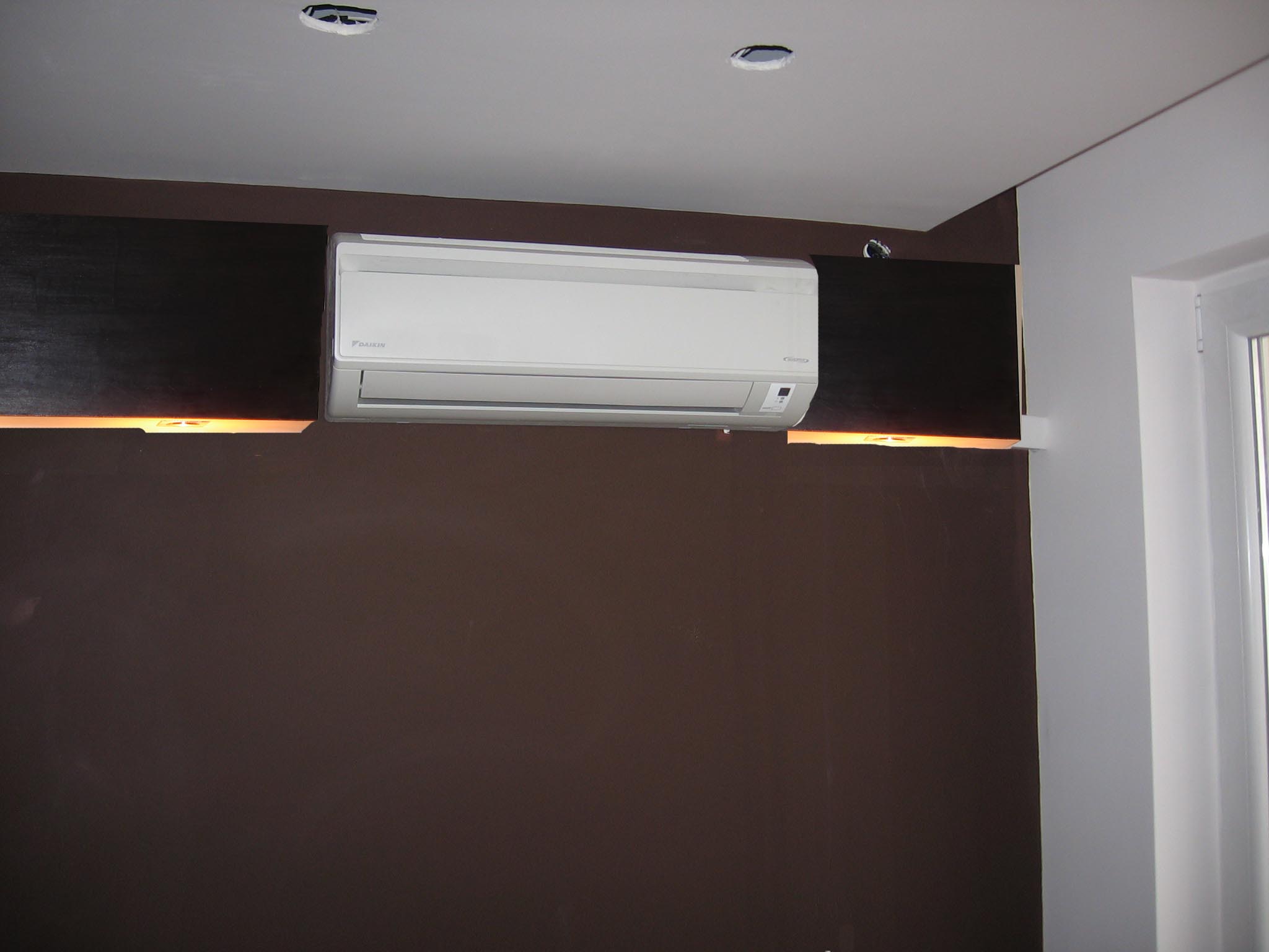

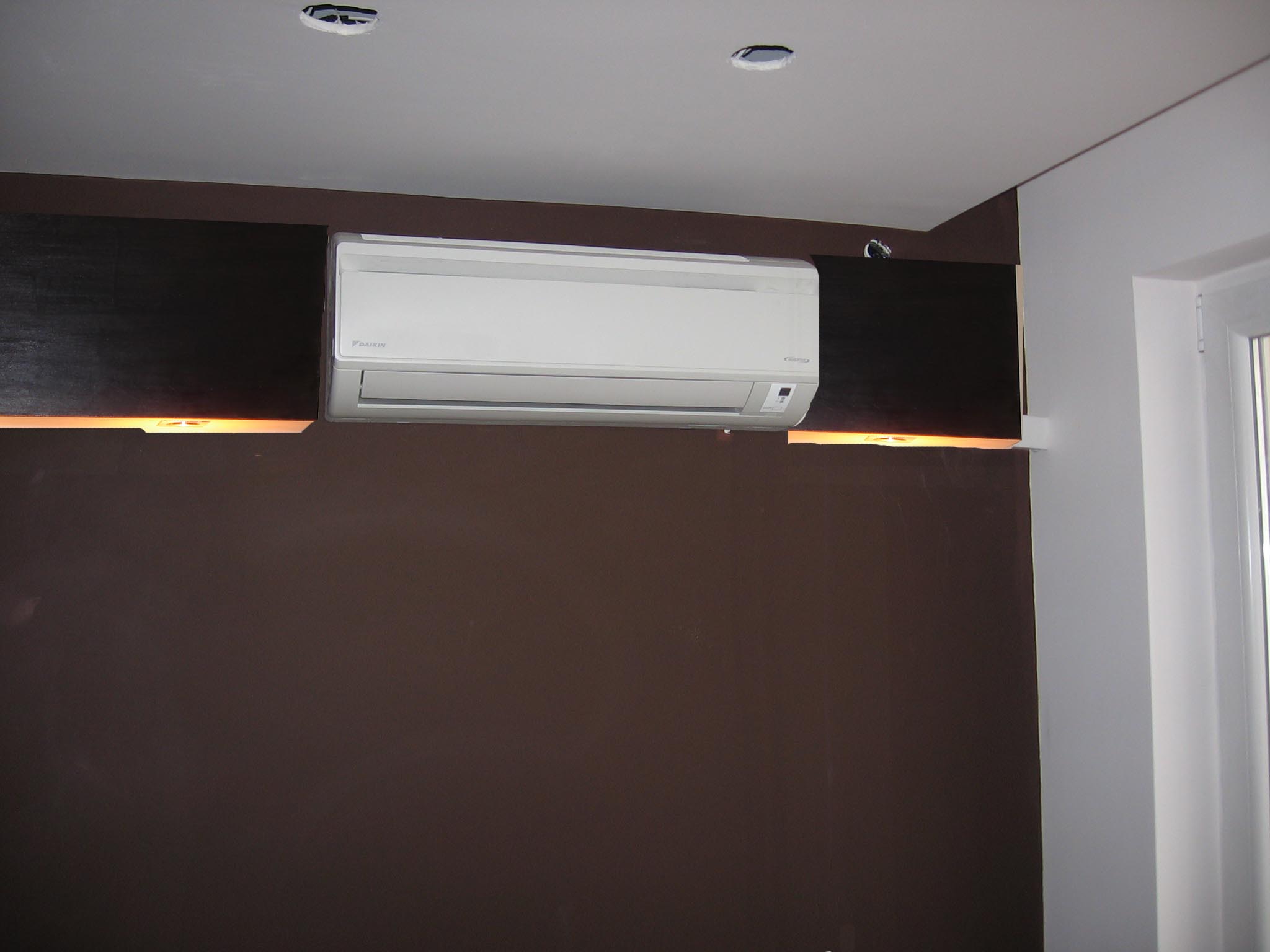

за да не си мислите, че си говоря просто така - ето моите 2 климатика
(между другото и двете вътрешни тела са по-близо до стената от вашето, но все пак не оставих канали, като освен това мястото на външните тела не можеше да е точно отвън на стената и трябваше да завиваме до прозорци и в двата случая

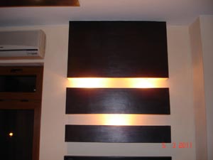

Ако не ви се гледа канал и кабел, можете да помислите и за нещо от ГК, който да боядисате предварително и само да монтирате на стената - някаква кутия, рамка - нещо от сорта ... слагам ви по-долу едни декоративни кутии, които са само колкото да има в тях спотове - с нещо такова можете да скрие 3 пъти по-голям канал.
успех
rockwall - майстор
ето нещо такова - разбира се може да не е във венге, но може и да се потъмни климатика - мислили ли сте за това ????

Много неща се пропускат, когато човек сам се захване с ремонт. Инсталациите най-често създават проблеми. Трябва да се имат предвид! Но последното решение е в стил като ти получиш лимон да си направиш лимонада! Хвала! :prayer:
