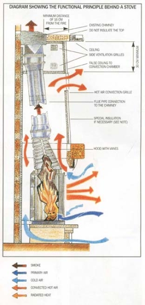

Ето същата схема, но малко по-прегледна:
