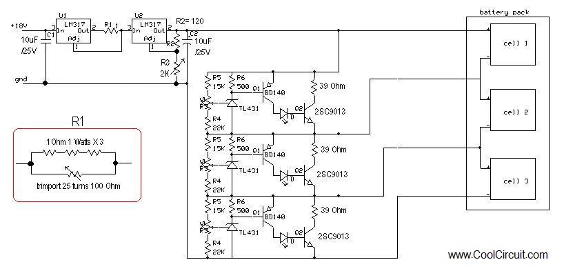

vvventsi - специалист
може да си направиш стабилизатор на 4.2V регулираш тока с някой резистор и си готов ,можеш да я оставиш да се зарежда колкото си иска тя повече от 4.2V няма как да вдигне ,след като стабилизатора дава толкова ,а него можеш да си го направиш с интенгралата LM317!
ditronix - специалист
Toзи въпрос стоеше пред мен миналата година,когато си рециклирах батериите на винтоверта с такива от телефони-за 18V батерия ползвам три групи по пет батерии от телефон,свързани последователно ,а групите съответно-паралелно.Получиха се батерии 18V/2Ah.Та след ровене в мрежата се оказа ,че условията,при които се зареждат Li-Ion и Li-Po батериите са следните:4,2V на отделната батерия и ток не по-голям от капацитета и.В моя случай 21V и ток не повече от 2А.Направих си зарядно с LM317-там токоограничението е 1,5А,а напрежението го стабилизирах на 21V.От тогава съм се родил!Винтовертът стана направо убиец!Никакъв саморазряд-за пример само ще кажа,че едната батерия не бях я ползвал повече от половин година и когато я поставих на винтоверта работих цял ден с нея,без да успея да я изтощя.Та на въпроса на колегата-в твоя случай зарядното трябва да е с фиксирано напрежение 4,2V и максимален ток 2,8А или защита,която да сработва на този ток.Ако започнеш заряд на напълно изтощена батерия защитата ще ти ограничи тока до максималния и след достигане на определен заряд този ток ще започне да спада,като напрежението на заряд вече ще е 4,2V.зарядът е приключен при спадане на зарядният ток до минимум.Аз съм си сложил една стрелкова системка от магнитофон с подбран шунт,за да имам визуална представа за приключването на заряда.Вече втора година съм се родил с тези батерии!Като се има пред вид,че повечето от тях са били бракувани от собствениците на телефоните.

pansim - майстор
ditronix написа:
Идеята е добра, но задължително трябва да направиш балансьор за всяка една от последователно свързаните групи.
Иначе е като маймуна с граната - задължително ще гръмне, но никой не знае кога! :-D
sstefanov - майстор
Аз бих добавил по 100-200 ома последователно на светодиодите.
