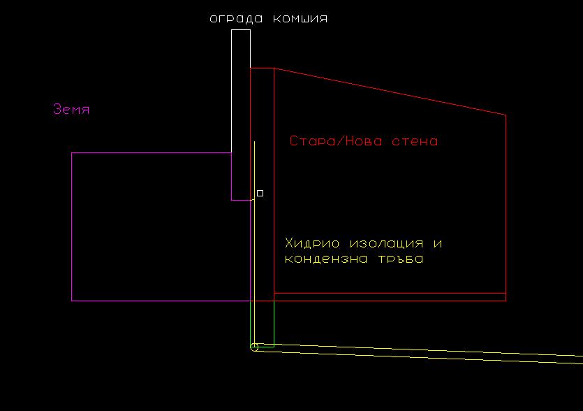

Ами един познат ми предложи това като вариянт, за отстояние на стената от подпорната, но искам да си остана със същото разположение. Сега това като вариянт май е най-добро.
Мушамите дето са с бабунките се полага и края и се вкарва в тръба пълна с дребна фракция и после в канала.

"Мушамите дето са с бабунките" ако е фондалин,то той е по скоро за предпазване на хидроизолацията при обратна засипка,за дренаж и подпомага за изсъхването на мокри стени с циркулацията на въздуха.Само по себе си не е хидроизолация.
Ако държите на битумна изолация,използувайте оставащ кофраж откъм почвата.Облепете с горелка битумната
мембрана върху OSB.Направете си кофража,отлейте си бетона.По -внимателна работа на майсторите,да не наранят изолацията.
boltik - специалист
Ами що ще събаряш стената?Ако не е напукана да си стои.Ти като я събориш оградата ще падне и ще береш ядове.По-добре я измажи,ако не е напукана.Тоест ако не поддава и намажи с изолация или налепи лепенка от черната.После можеш да налепиш топлоизолация и да изидаш с малка тухла на кант и накрая да измажеш.Като изсечеш два шлица отляво и отдясно,да се захване зидът.Това обаче след като направиш отводнението,както е описано по-горе.
