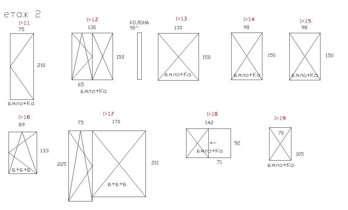

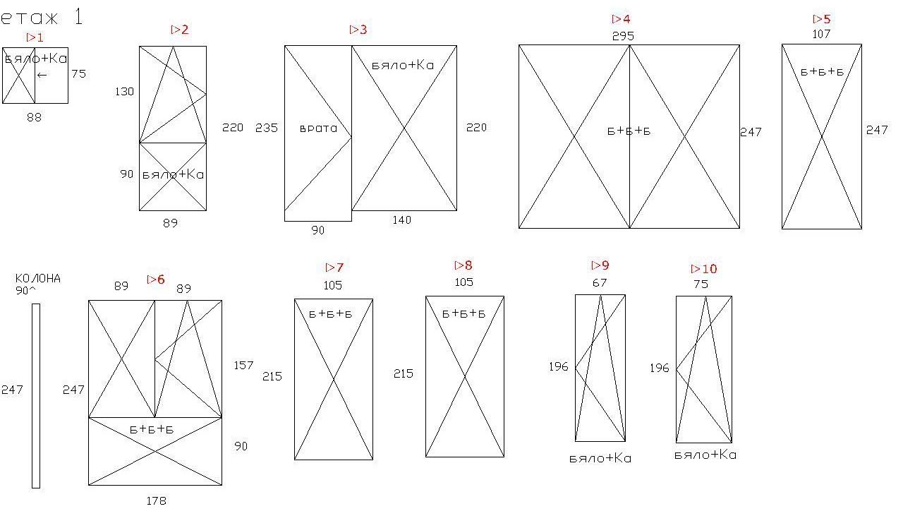

gench - специалист
Ето това са общо взето прозорците:
ПРОЗОРЦИ етаж2.jpg (85.32 KиБ) Видяна 6224 пъти
ПРОЗОРЦИ етаж1.jpg (113.23 KиБ) Видяна 6224 пъти
comunikator - специалист
Много фиксове много нещо? и плъзгане гледам има....?
