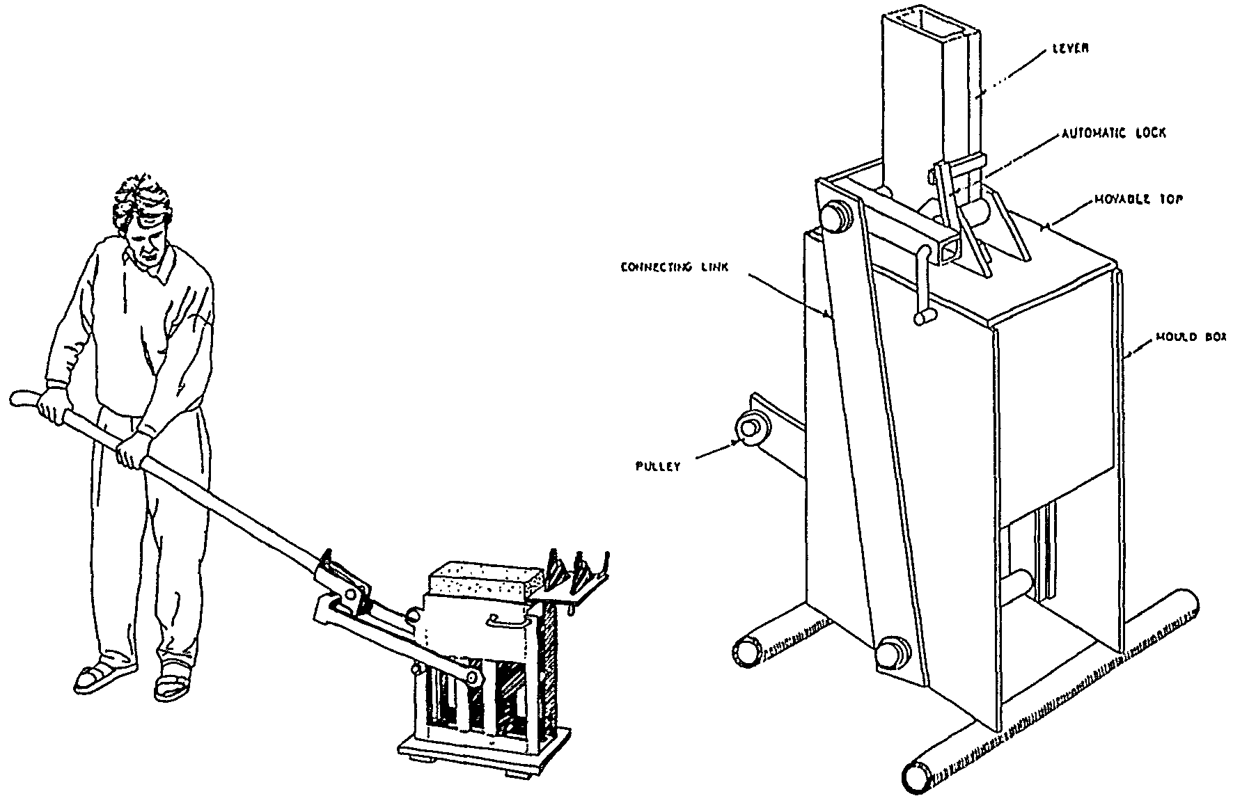

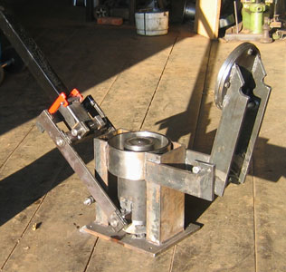

Може би такава преса ще върши работа,но не мога да гадая колко тона натиск ще отдава на талаша.Пресата е за тухли ,но предполагам,че ще върщи работа или поне ще се ползува като идея!
