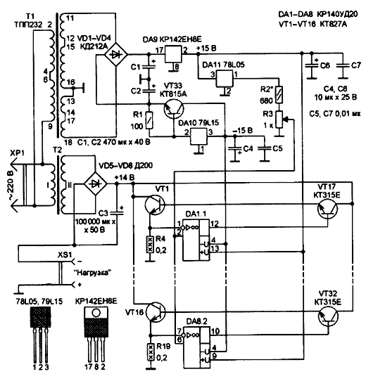

lz1wvm - специалист
Ако искаш напрежението да е стабилизирано,тук има една схема.Схемата е за 150 ампера.

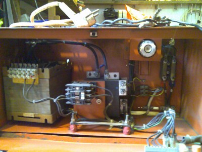

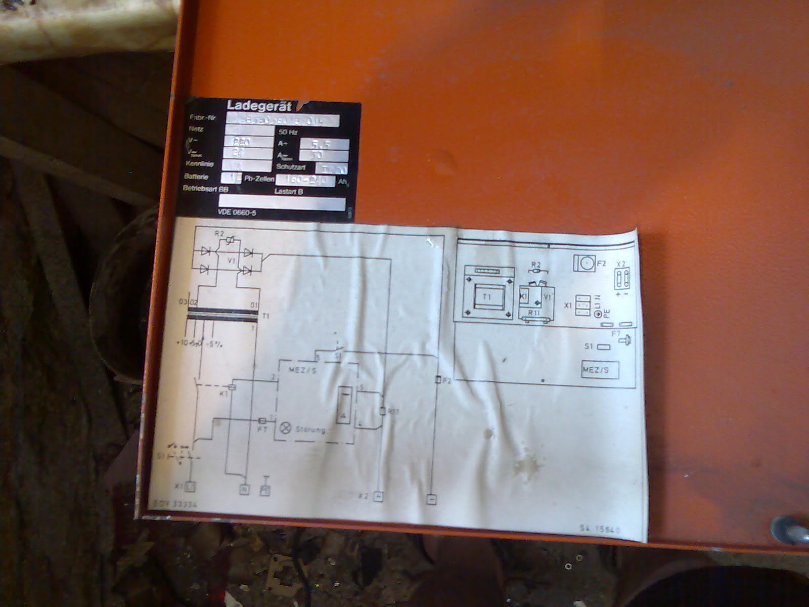

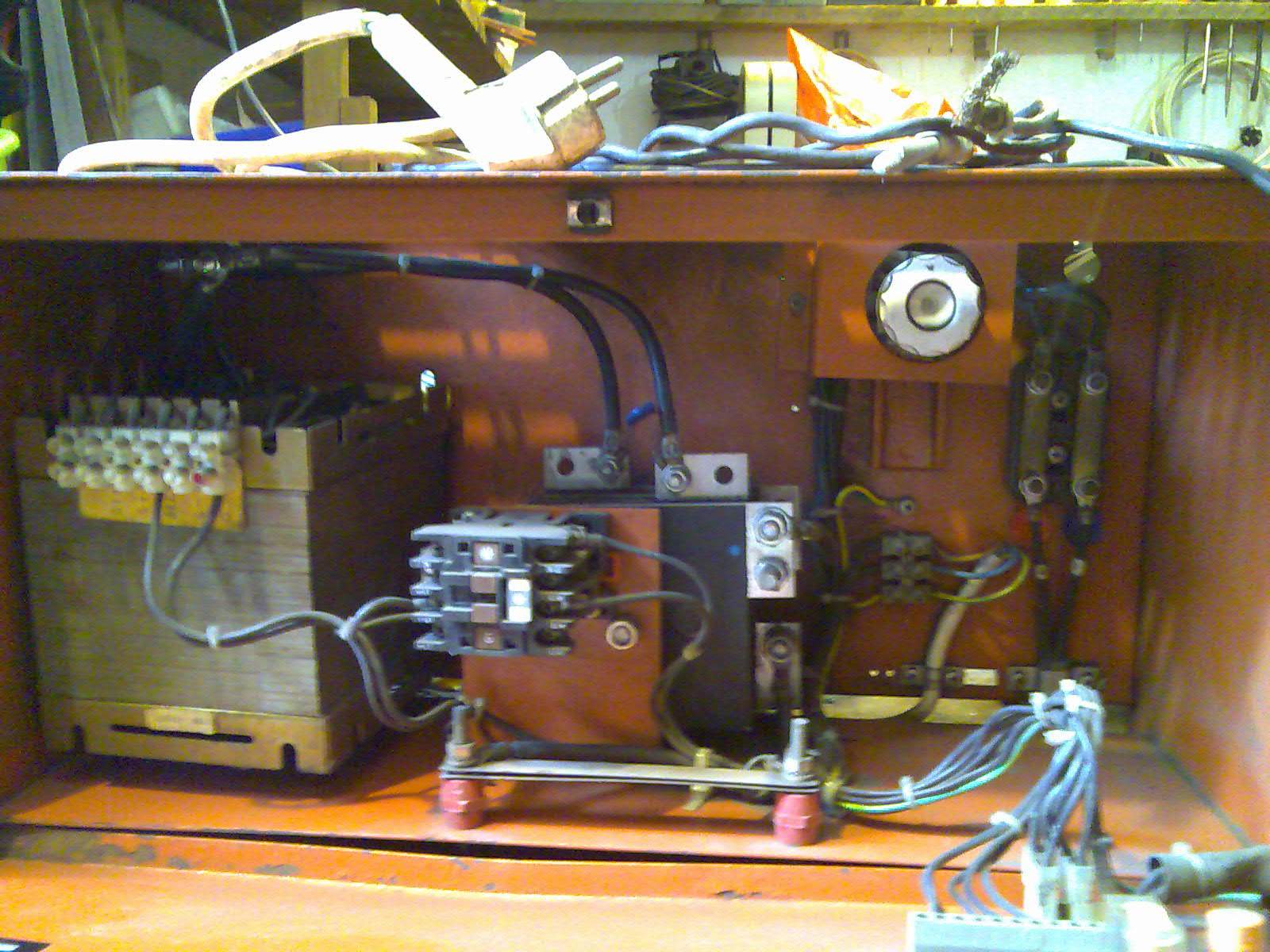

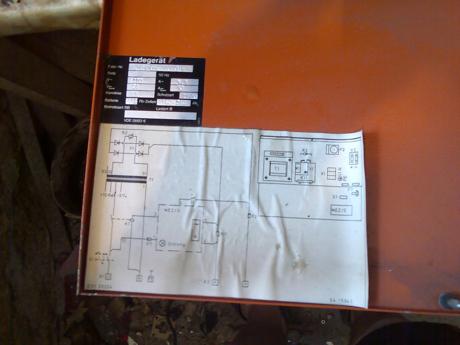

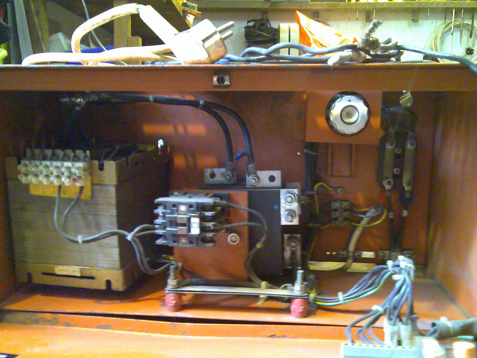

taxi855 - специалист
Такива параметри вършат ли работа?
Ето снимка и от вътре.
