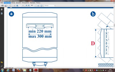

Е, то ако беше така щеше да има поне нещо като "ухо" в което да влезе болта. Нещо не ми се струва много добре ако наистина това е идеята.

Планката е с трапецовиден профил и има уши, ето чертеж. Отворите са за монтаж на хоризонтален бойлер, който има същите планки - виж снимката вдясно

Хм, ай' стига бе! Може ли да е такава работата и да не съм се осетил? Ако е така то наистина се опростяват нещата. Само дето се замислям, че може да нямам възможност да го вдигна толкова нагоре. Но все пак ми даде много добър съвет. Благодаря ти - ще обърна внимание довечера.

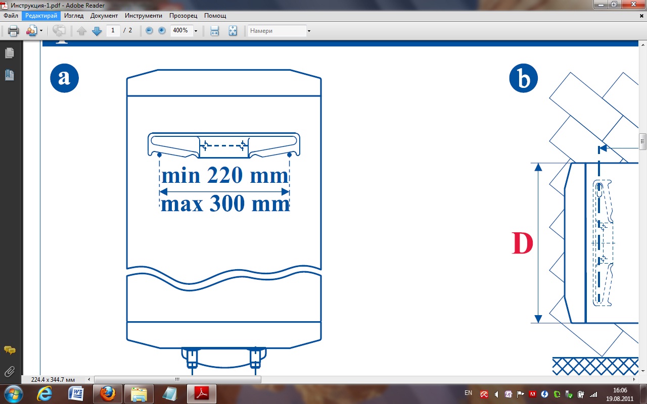

Да, ама не! Вчера минах покрай "обекта" да видя дали ще стане тази работа - Но УВИ. Там е работата, че планката не е същата както я дават на шаблона от вън:
А всъщност е такава
Интервенциите по планката са от опитите ми да я разширя. Вижда се, отворите на планката от шаблона всъщност не са толкова широки. Ако бяха толкова щеше да ми влязат болтовете без проблеми. Пробвах и номерът със закачането, то тогава пък разстоянието м/у болтовете идва по-малко от 30см. и Единния ако влезе в ухото другия се закача почити на нищото. С две думи не става номера със закачането - не стои стабилно. Явно ще трябва да играе тежката артилерия колкото и да не ми се занимаваше.
А всъщност е такава
Тани
- модератор
- Мнения: 7137
Почти същата е , само е на твоята има и отвори!Има си ги и ограничителите в двата края да не ти падне бойлера.Не ми казвай , че си го монтирал по схемата , стегнал си го за стената с широки шайби и не стои стабилно! Не бих ти повярвал! Не си стъжнявай живота , а поне пробвай!

Ами да! В крайна сметка само го закачих. Разликата е там, че в стената има болтове и не мога слагам шайби или пък да затягам. Но пък тежестта надолу ще го държи надявам се. Както и да е - вече е пълен и грее - дано поне изкара повече от 5 години. Благодаря на всички!
