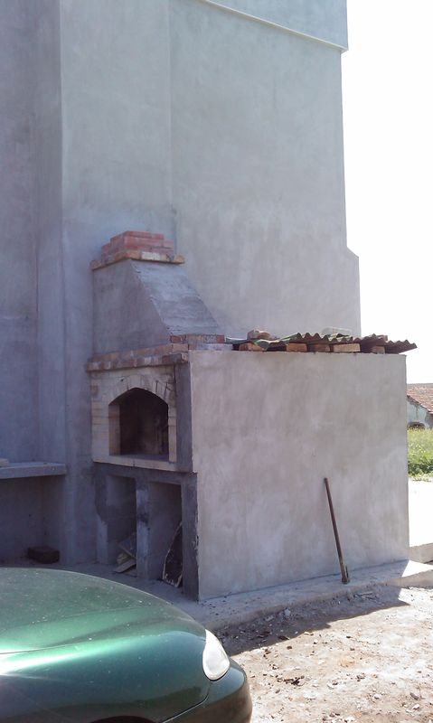

приключване на изолцията
mozinor - специалист

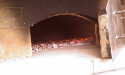

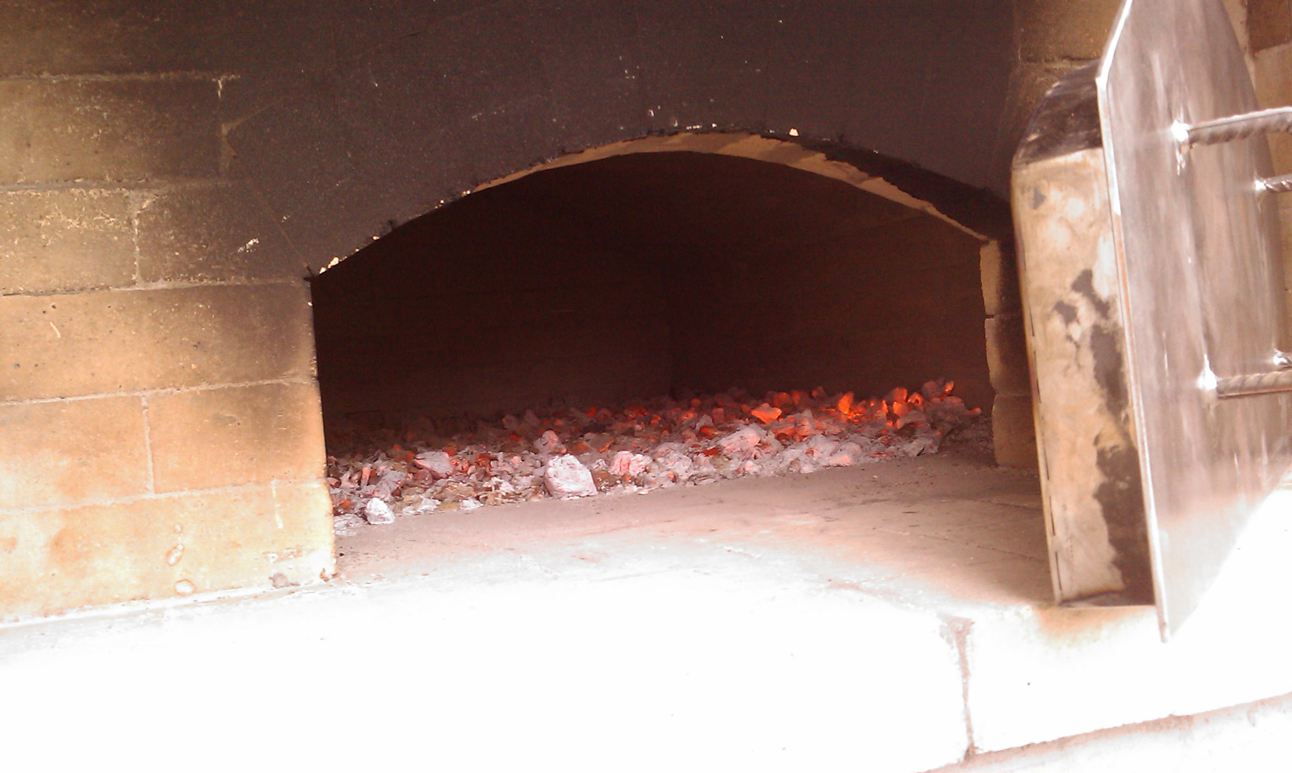

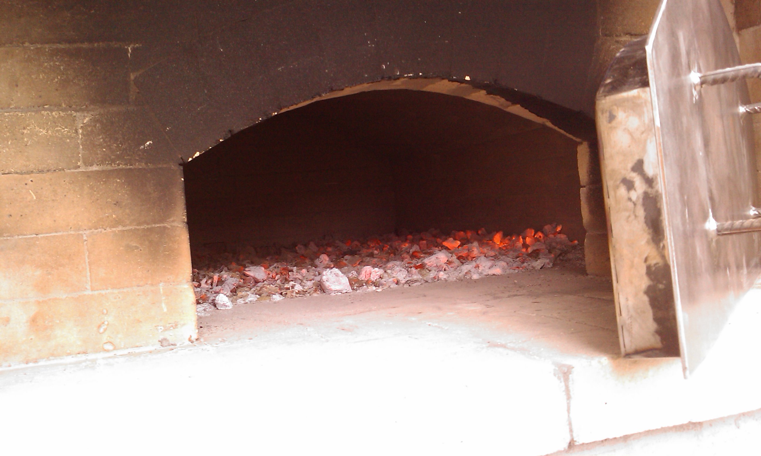

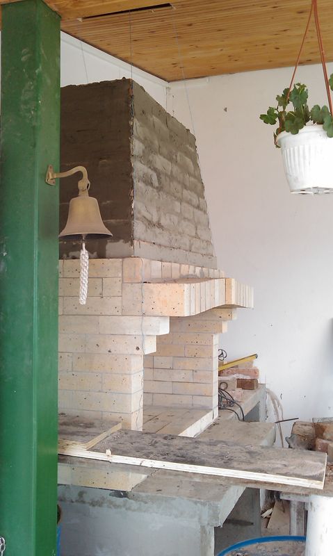

две агнета се опекоха за 3,5 часа. при първото печене на пеща ,което винаги е най- бавно, защото конструкцията не е изсъхнала добре въпреки принудителното сушене

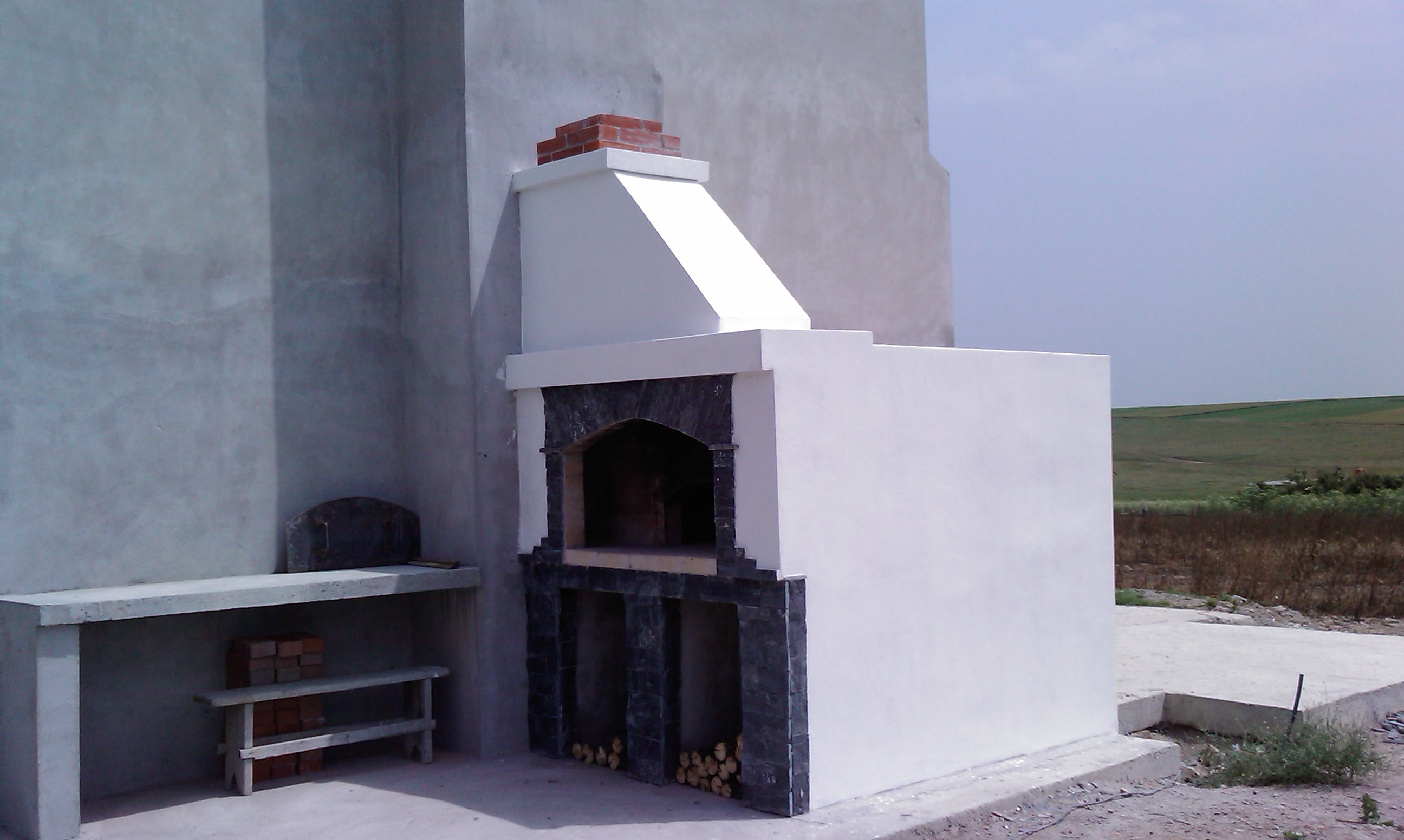

над пеща ще има дървен навес

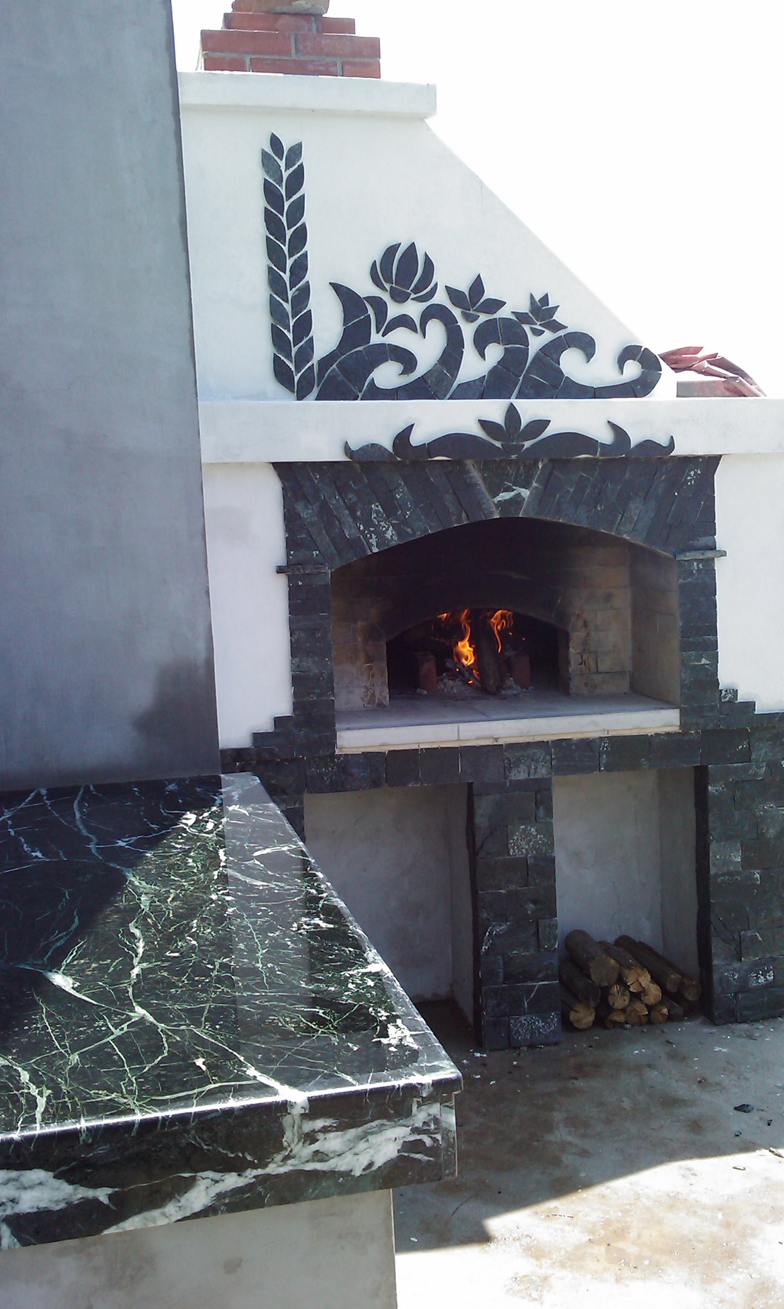

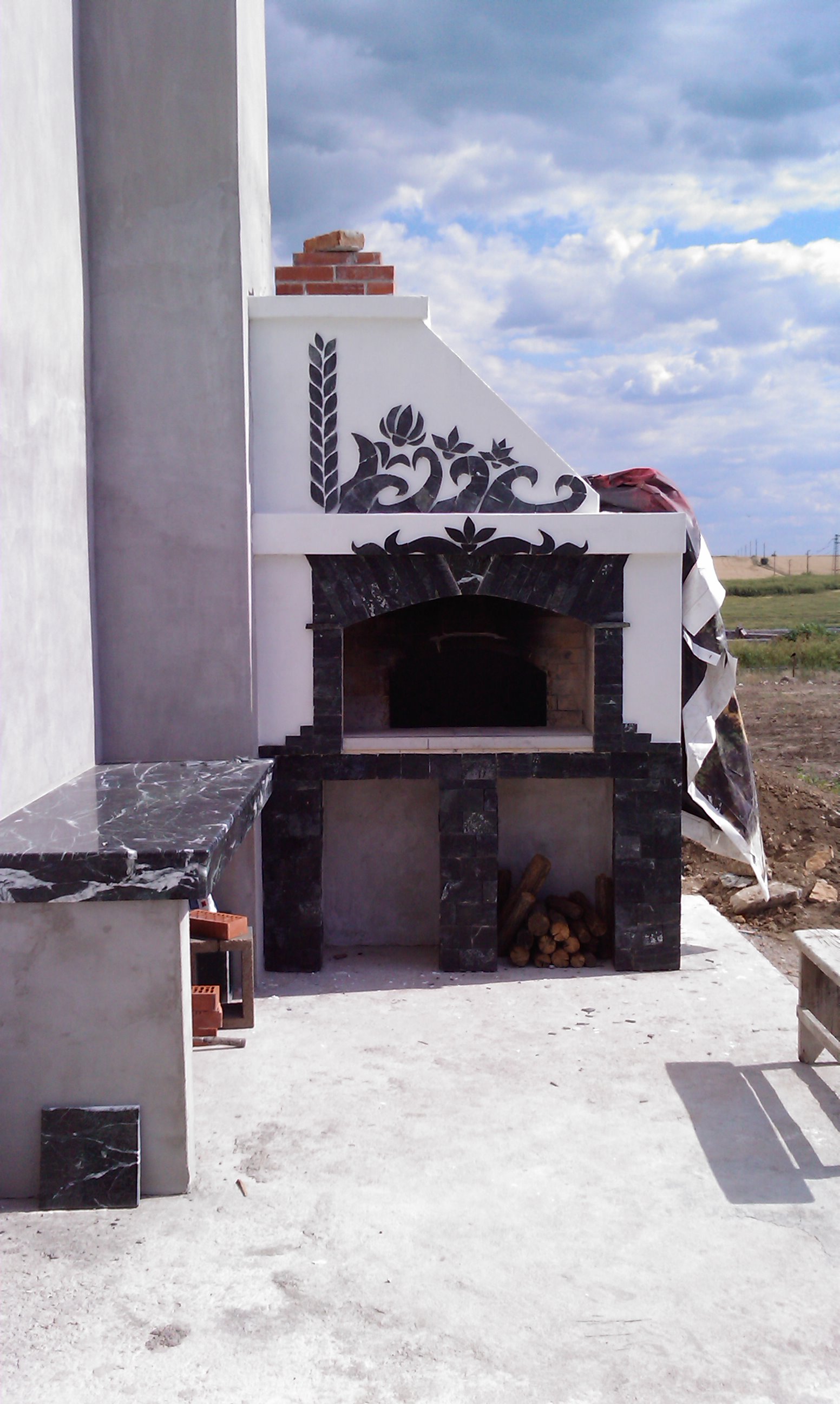

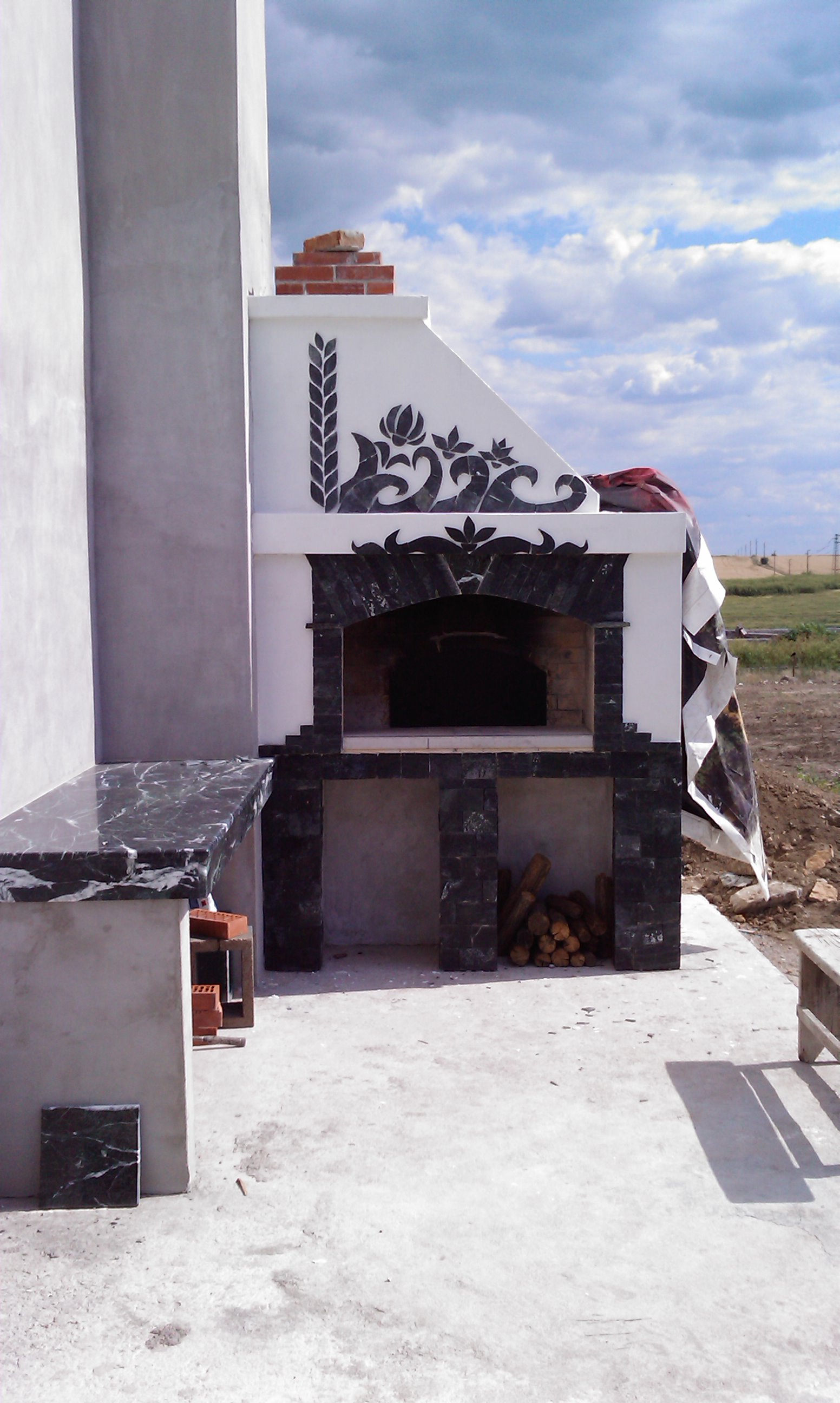

клиентът желаеше облицовката на пеща и камината да са от зелен камък и мрамор с бяла мазилка
финал на пеща

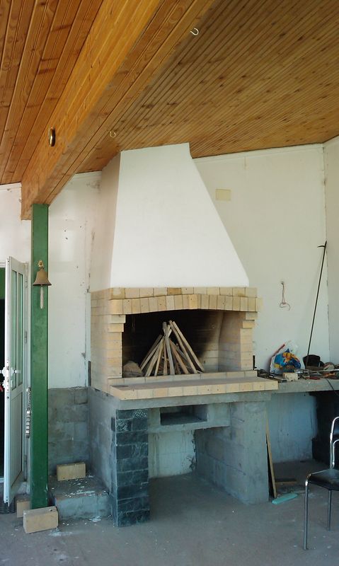

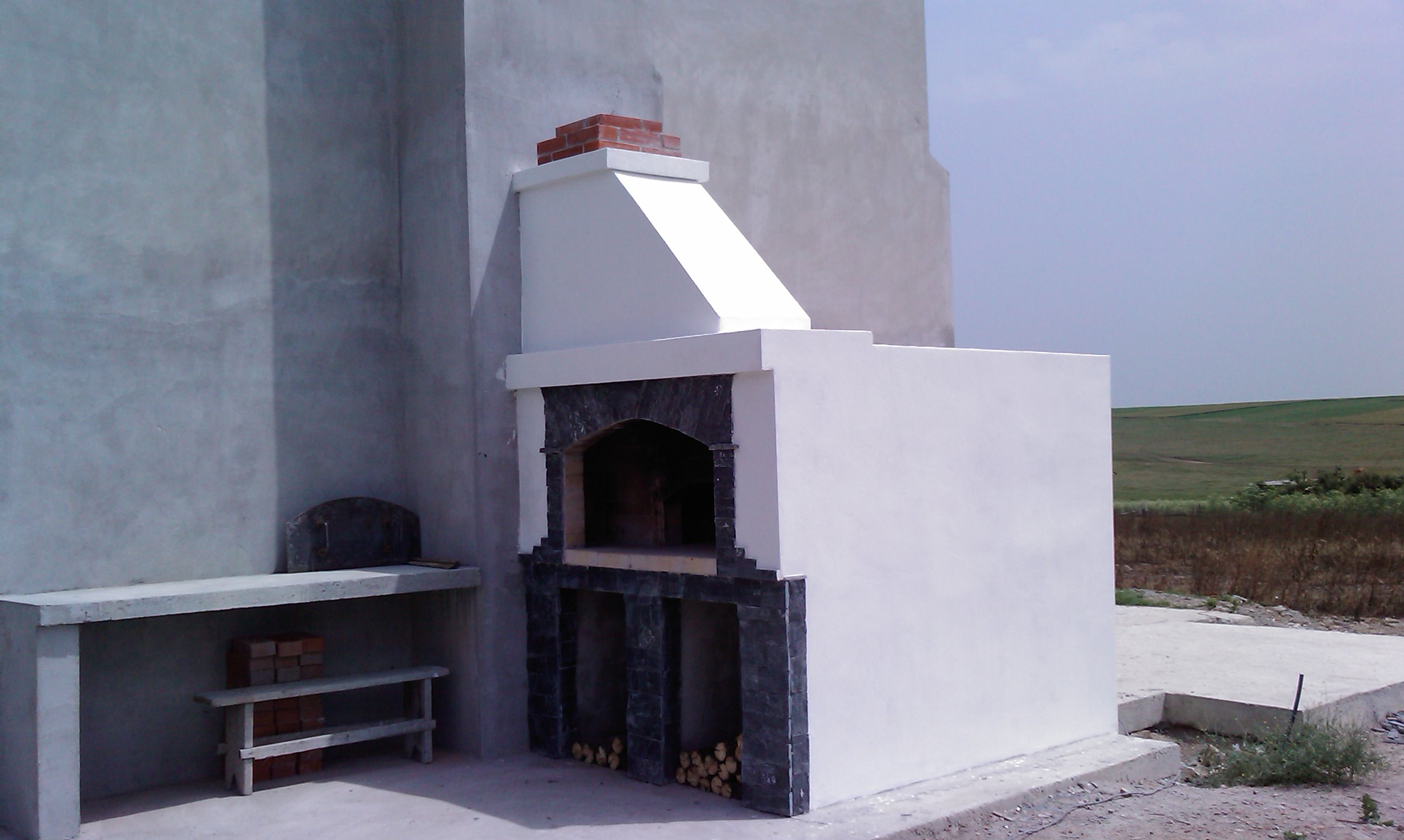

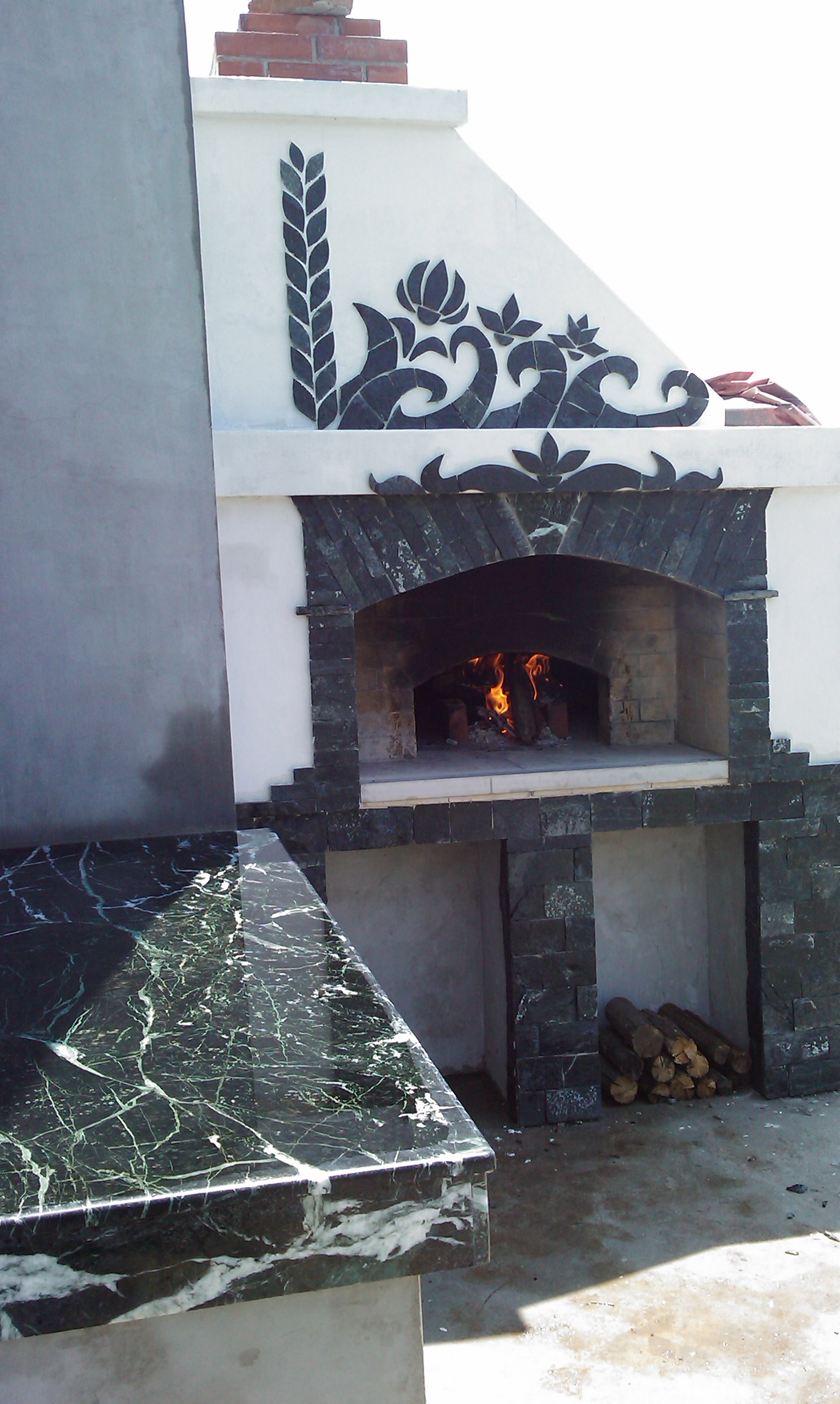

камината ще се ползва основно за скара ,но ще има и подвижен механизъм за чеверме с мотор-редуктор

Супер е станала пеща .Пускай повечко снимков материял ако не те затруднява

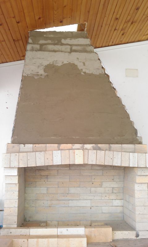

гърлото на комина е 25/25

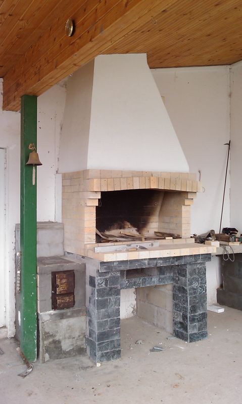

към камината ще има малка зидана печка по желание на клиента
вратите ги взех от стара печка,плочата е нова
