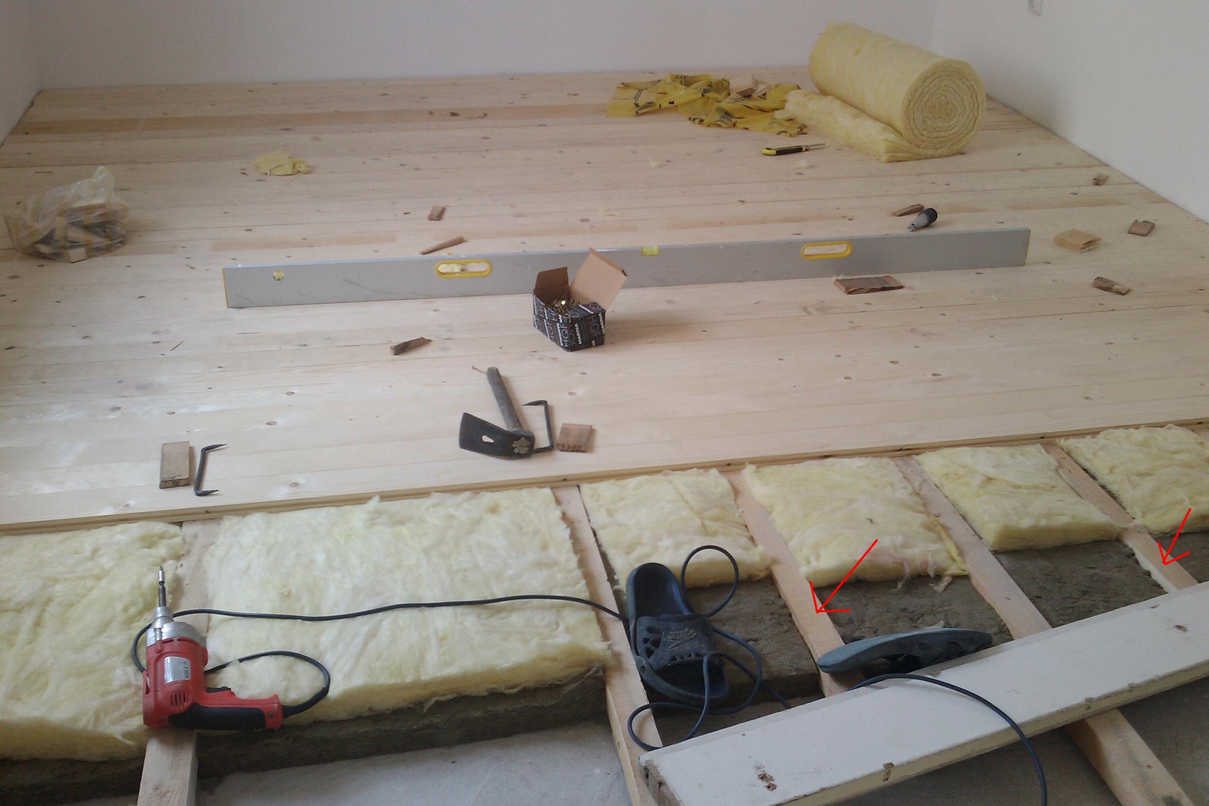

Добре е станало дюшеменцето-само да вметна една идейка-аз под мойте подложки,които бяха направо върху плочата,без замазка,напълних с полиуретанова пяна за да подпира между опорните точки и да обира вибрацийте.Поздрави!
Благодаря за добрия съвет, но е малко късно...подложките при мен (където има) са на не повече от 20 см. една от друга, надявам се да няма големи грижи с вибрациите
професионал - специалист
Аз казвам "подложки" на гредите върху които се кове дюшемето. :partyman:
parketmilanov - специалист
само да вмъкна едно виждане което е малко след дъжд качулка, аз лично за мен бих сгъстил гредите/майките/през 35-40см.тук някои или снимката лъже или са на 60?
може и да не довиждам на тъвното ,иначе брависимо за упорството и доброто отношение къмтудървото поздравления.
и още един съвет, остави си го преди да го циклиш фугираш и байцваш и лакираш поне 10 ина 20дена нека си се намести доаклиматизира и ако има да доизсъхва ,и след това запечатка.
поздрави и чакаме снимки от финала

принципно отчетох грешката си (не знам до колко е същественна, на вярно е) и за това, на местата където смятам ще се стъпва най - много (на входа на стаята, веднага след вратата и след бар-плота, ) м/у тези на 60 см сложих по още една...общо четири гредички

За мен ще е интересно какъв ще е резултатът след байцването.От опитът който имам с байцване на дървен материал се оказва,че хич не е лесна работа.Ще кажа и защо мисля така.Когато байцвам да кажем отделна дъска и някъде нанеса повече байц дадения участък става по-тъмен един вид една ръка в повече.Затова винаги съм си задавал въпросът как аджеба ще си байцна дюшемето като няма как да избегна наслагването на байца и на местата където ще се насложи от байца ще е по-тъмно.Има си чалъм и ,ако някой го сподели ще черпя :partyman:
Chefo77 - майстор
Байцването (ръчното) се прави от двама. Първият нанася с дунапренов валяк, втория с въртеливи движения с парцал го втрива, разнася и обира едновременно. Лошото е, че трябва да се прави в абсолютен синхрон и равномерност на движенията - иначе наслоява грозно. И преди байцването дървото трябва да е изциклено перфектно - никакви ъглошлайфи, никакви багери (едновалова циклачна машина) - трябва да е изшлайфано перфектно - лентова машина и/или дискова.
А машинното байцване ... за него да говорят колеги, които са го правили.
Байцът маслен ли ще е или воден?
АЗ лично мразя да байцвам. За тази цел си има готови, байцвани и лакирани паркети :) Имай предвид, че чамът пие.
И пак аз лично - бих оставил цвета оригиналния.
