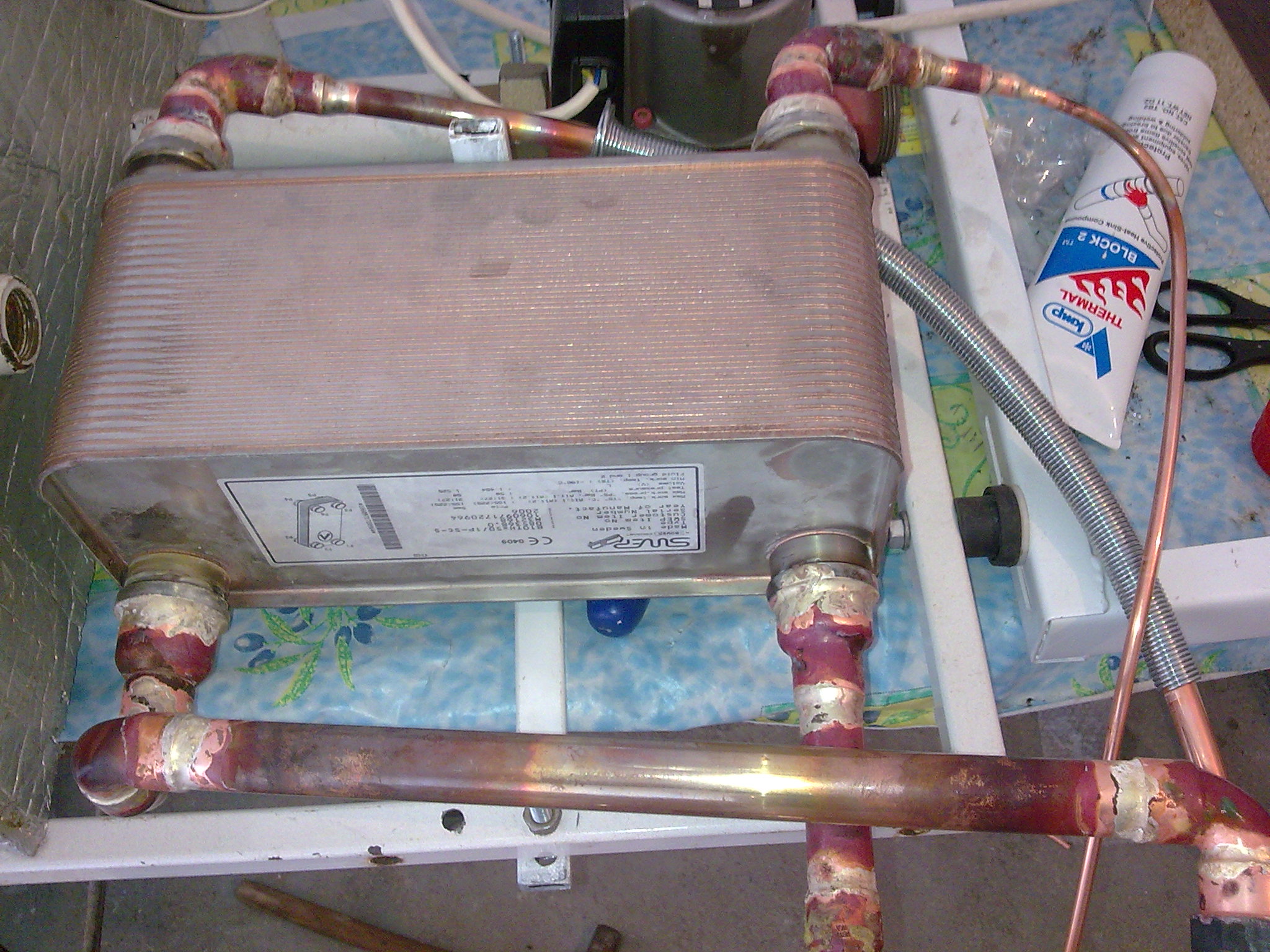

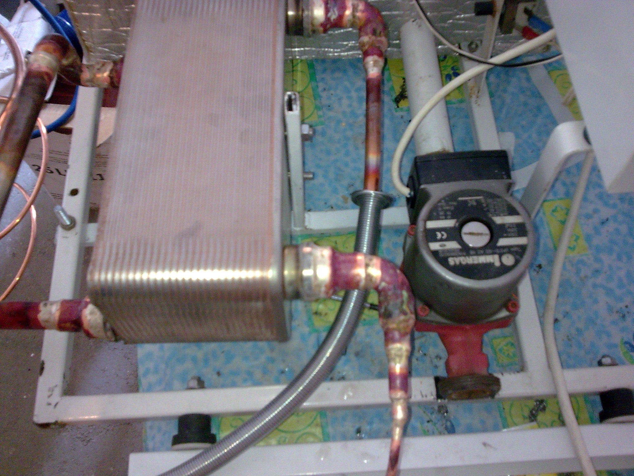

Моя ТО видя доста зор докато го заваря,но за сега няма проблеми/фреон 22 до 20-тина атм./.Най големия проблем при самоделните ТП мисля че е управлението,за него какво си замислил?
Ето докаде го докарах днес, заварките ги прави един познат хладилен техник.

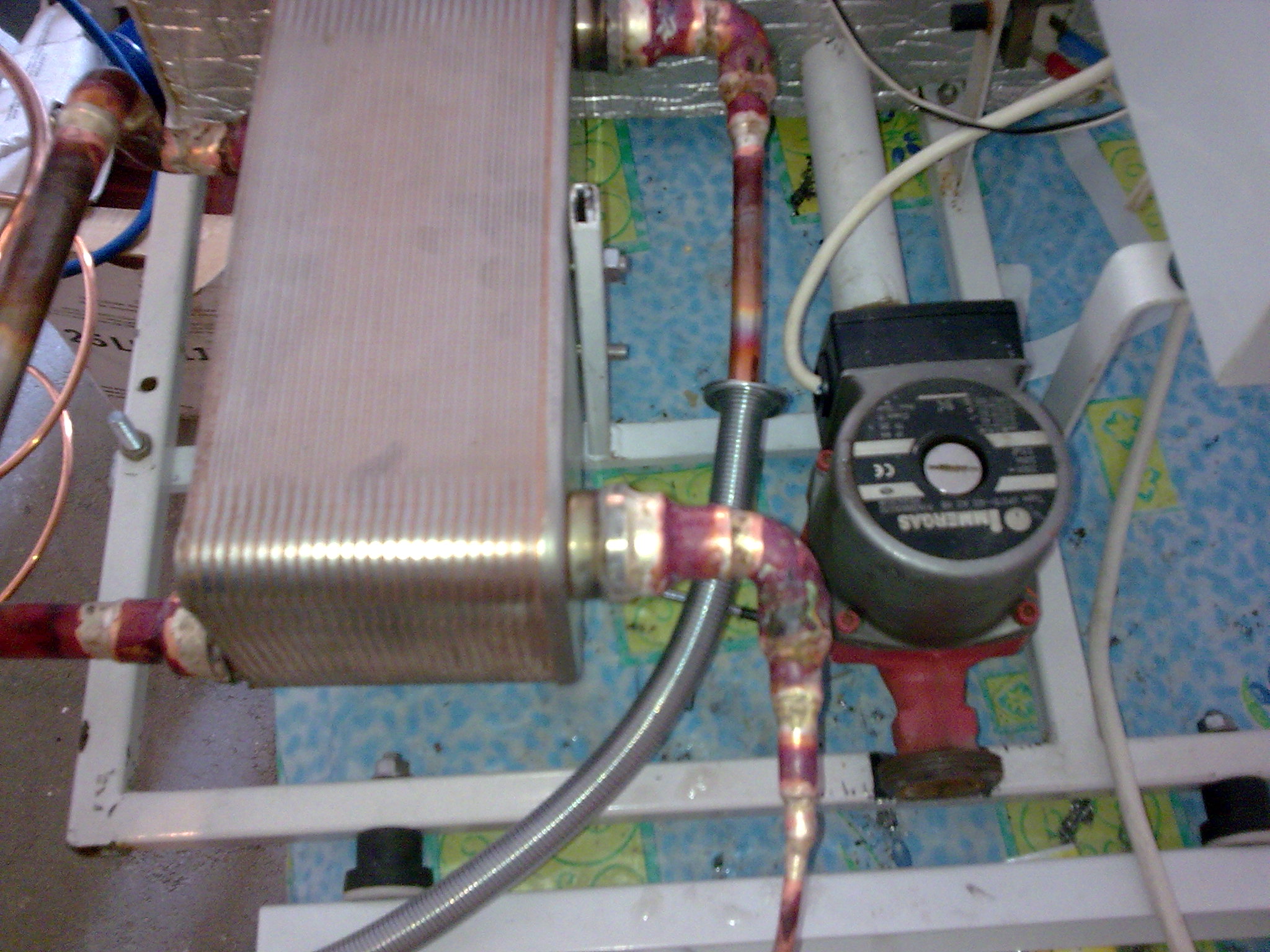

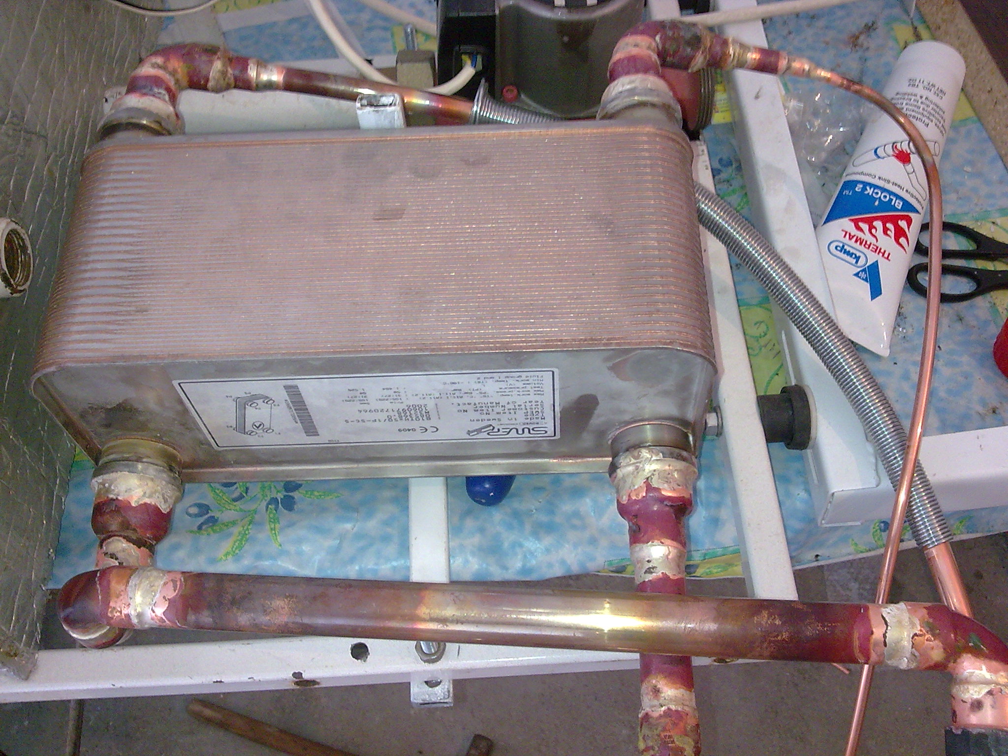

Колеги имам въпрос вие сложихте ли филтер на климатика имам предвит на фреона.
