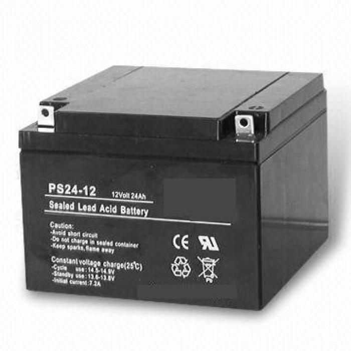

Първо благодаря на всички които писаха по темата.Ясно няма да е с акумулатор от кола.Да попитам за тези батерии които са за юпс.Ще загряват ли транзисторите? Трябва ли да се подсили охлаждането?Става въпрос за
това :
това :
батерия за юпс 2.jpg (40.54 KиБ) Видяна 5882 пъти
MamaMy
- Мнения: 8190
Загряването зависи не от типа на акумулатора, а от продължителността на работа. Всичко различно от оригиналния акумулатор изисква достатъчно много преработки. Ако желаеш да го преработиш ще ти трябва да му измислиш допълнителни радиатори, охлаждащ вентилатор и схема която да го включва само когато генерира. Трябва да предвидиш и потока от студен въздух да обдухва и трансформатора. Той също грее сериозно. Успех!
jordanvass
- Мнения: 1026
Споко, не се притеснявай толкова за прегряването. Все пак този UPS е проектиран да захранва доста по-мощен консуматор. Една помпа за парно е нищожен товар за него, няма да го прегрее за 1 час. Не се занимавай с радиатори и допълнително охлаждане. Пусни го да се мъчи и го наблюдавай колко загрява. Убеден съм, че ще е допустимо. A колко време ще издържи с този акумулатор едва ли някой може да ти каже без проба. Включвай и засичай.
