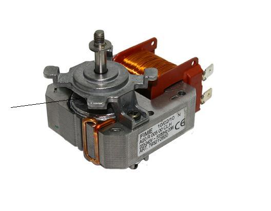

Шайбите се поставят където съм посочил. Показах друг мотор, за да се разбере по -добре.

Последно - поставих шайба зад ротора от срещуположната на витлата страна. Може и да си прав, че кабелът към скобката, която е отзад и крепи ротора аксиално е само зануляване, понеже проводникът, който отива към нея е същия цвят, като зануляването на цялата фурна.
Благодаря за помощта от началото до разрешаването на случая! Проблемът е решен и вентилаторът е изключително тих! Като нов. :)

Единствено се питах дали да не сложа малко смазка при новата шайба, понеже както казваш контактните шайби от двете страни на ротора са за зануляване - т. е. дори едната да не прави добър контакт заради смазката, остава другата - целият корпус на вентилатора е занулен. Не че сега роторът е стегнат по мое мнение, върти се свободно, но наистина ми се струва подозрително тих вентилаторът и се чудя дали не движи на малко по-ниски обороти от преди. Макар че перката беше до толкова изядена от ръжда, че половината от ламарината буквално липсваше

Трябва, като се раздвижи аксиално с ръка да се усеща много лек луфт.
Моля те покажи ми ги тези контактни шайби, ако имаш възможност, разбира се.
За първи път чувам за такива.
bikerider_ - специалист
Ами от двете страни на ротора, в двата края на вала/оста на вентилатора има две месингови пластинки с отвори като шайби (през които се нанизва вала), които де факто правят контакт с шайбите, нанизани на вала от 2-те страни на статора - последните приличат на метални, но са черни и може и да са графитни, т. к. забелязах доста власинки като от графит около ротора. Т.е. месинговите шайби правят контакт с черните/метални или графитни и чрез това се занулява корпусът на вентилатора.
Трябва да разглобя фурната пак, за да ги снимам и ако не смазвам шайбата, едва ли ще я отворя пак скоро. Но луфт като че ли не се усещаше. Всъщност луфт може да се усети при по-силно дърпане на перката, понеше едната месингова пластина е като листова пружина, която притиска ротора от едната страна (срещуположната на перката, от където е и скобата с болтовете, която фиксира ротора аксиално на мястото му - листовата пластина е закрепена на тази скоба). Така че, ако се издърпа по-силно ротора в посока на перката, месинговата пластинка/шайба го отпуска и може да се тълкува като луфт.
Иначе новата метална шайба я сложих под една от черните шайби, между нея и още 1 оригинална шайба на вала, т.е. тя не се трие директно с месинговата шайба/пластина.
