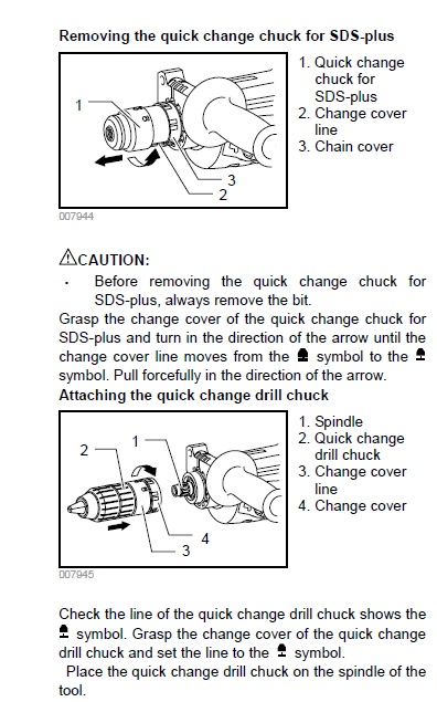

Имах я същата Макита, нямаше допълнителен патронник като я купих, но допълнителния трябва да е с опашка SDS+ и смяната е като свредлата, както го писа Велси...т. е. не сменяш оригиналния патронник, а към него прикачаш другия.
velsi - Почетен майстор
valentin114 написа:
Чакай, чакай, не съм писал нищо такова! Ти къде го видя?
На мене обаче патронника от снимката ми прилича на такъв от Бош.
valentin114 - специалист
Е, не точно, но натискането на гривната освобождава SDS+ захвата. За друга гривна не се досещам...а това от прикачения файл...не съм сигурен опцията споменатата Макита дали я има. Сега ще потърся книжката и ще прегледам.

При моделите на Бош със сменяем патронник има такава гривна. Направих аналогия с тях, защото с такива съм работил. Но гледам, че тука е по друг начин - със завъртане.
Погледнах книжката, опцията със смяна на патронника е за моделите HR2470T и HR2470FT. Аз имах HR2470 без такава опция.
comunikator - специалист
С две думи накратко - НЕ СТАВА този патронник за този перфоратор :lol:
Мисля, че би могъл да развиеш патронника и ако е стандартен (би трябвало да е) да си го ползваш някъде другаде. Той е на Рьом и е много добър.

comunikator написа:
Взех перфоратора HR2470 http://www.proshop.bg/rw/items/makitahr ... r2470.html
в куфара има и допълнителен обикновен бързозатягащ патронник в инструкциите пише,че може да се сменява бързо и лесно с този на перфоратора,но незнам как мъчих се ,но не можах да ги сменя,някой може ли да ми помогне и да каже как точно се сменяват.
Ето и снимка на обикновения патронник:
Това май не е патронник за Макита. Я снимай (ако е удобно де) и машината и дай и снимка на гнездото, където трябва да влезе патронника.
velsi написа:
Не е и на GBH 2-26 DFR. Неговия е на Roehm и е метален.
Този, който comunikator е снимал също е Рьом, но пластмасовия вариант. С нищо не е по-лош от металния. Вътре са еднакви.
Патрона е пластмасов на Рьом от перфоратор Бош,попогрешка е сложен при Макитата на мен не ми е полезех затова си го върнах на колегата.
