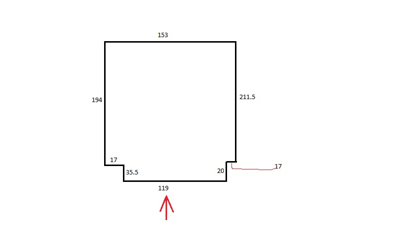

masteradmin написа:Може би трябва да се обосновеш. Защо ? ...Защото смятам, че всяко затворено пространство, със съответната влага, предполага мухъл. Въпреки принудителната вентилация. Според мен, много редки са случаите, в които няма мухъл.

Има ли проблем, ако реша да си направя окачен таван от гипскартон в банята ? Задължително ли е да е с такива плоскости за които говорите?Не няма проблем но трябва да го направиш с зеления гипскартон който е влогоустойчив!
п.п И няма да е лошо да използваш търсачката...това е обсъждано многократно! Успех

Здравейте приятели, ето я и моята баня и искам да ми кажете, някой по-запознат колко и какви материали да взема да си направя окачения таван, както и АКО може да ми начертае върху мойта скица как трябва да са разположени профилите. Ето и мерките:
не са много точни мерките по снимката, но .. разликата е около 0,5см.
Искам да го направя с тези квадратните 60х60 със т и L профили
