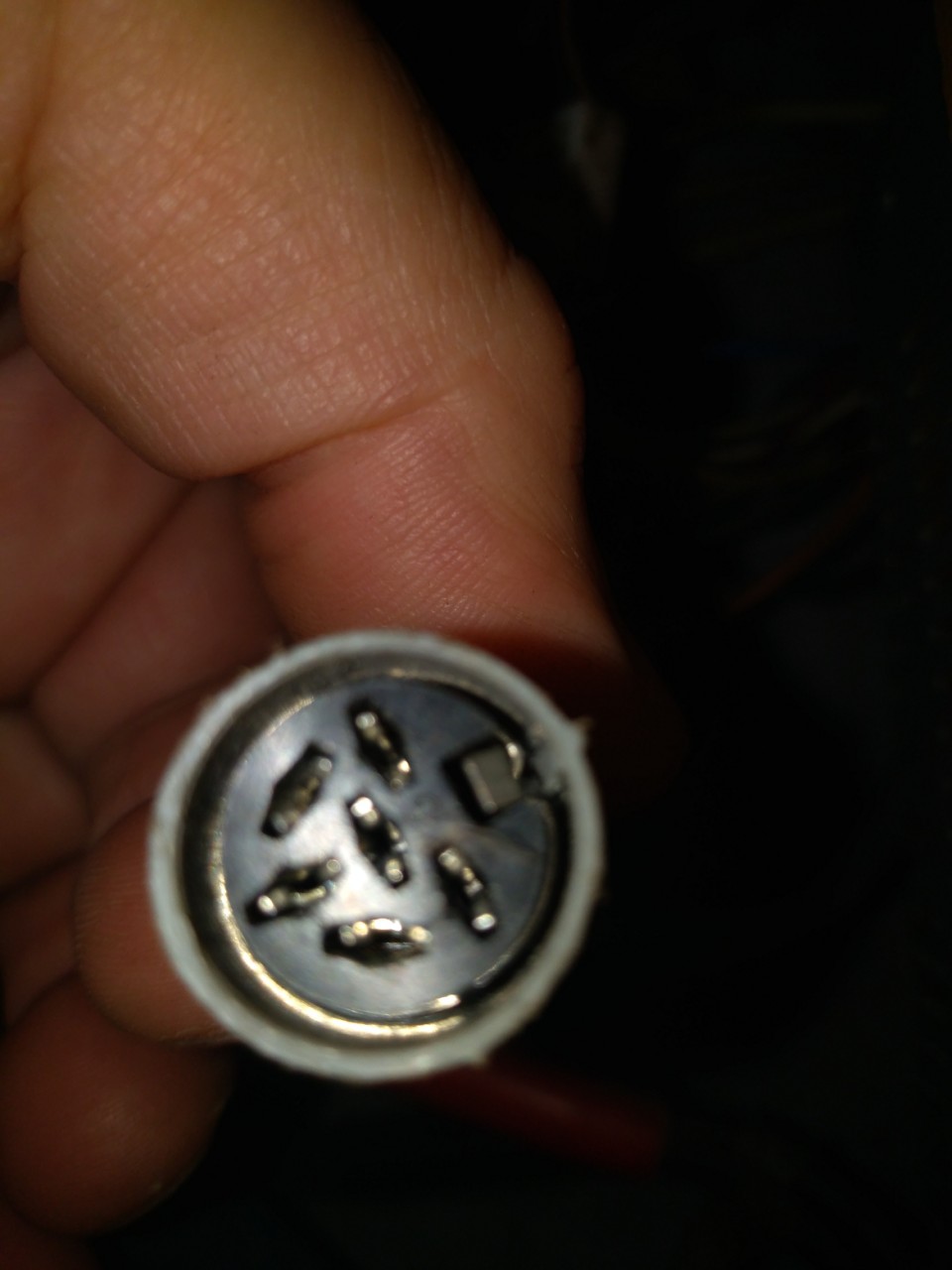

Колеги, дойде време след 7 год. към този касетофон да свържа GSM-а.

Колеги, дойде време след 7 год. към този касетофон да свържа GSM-а. Към него има една букса 6-ца. Мога ли с кабелче от стари слушалки от GSM да се включа в този куплунг.
Стари нови слушалки, всъщност какво искаш да постигнеш с тоя GSM.
Ако искаш да ползваш аудио сигнала от телефона, примерно за прослушване на мр3 през усилвателя на авто аудиото, може би ще стане, защото тази букса прилича на вход/изход за към НЧУ.
И не знам ков ти е изхода на телефона за слушалки, ама ако е стерео жак+микрофон и не е Нокия симбиан все още се намират кабеляци за свързване на аудио сигнала от слушалки към входа за НЧУ.

... тази букса прилича на вход/изход за към НЧУ...
Само прилича. Ама не е.

Е да така е, но не казваш защо, а загадката е в тази снимка:

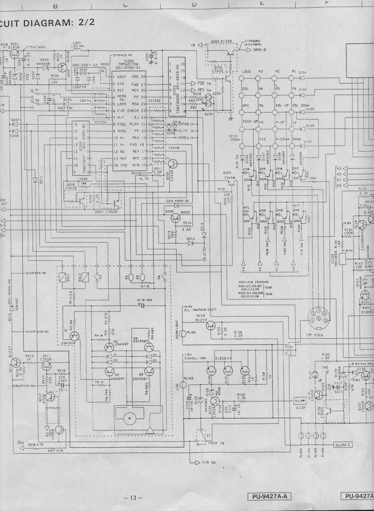

Благодаря за идеите. Това с касетката е най-лесно, но нали трябва да е по сложния начин. От схемата разбрах, че №6 - не играе. И, че 2,3,4 и 5 отиват към някакви канали. ляв, десен, преден , заден ?!?!?! не ми е ясно. 1-сигурно е масата ?!?!?
На буксата няма никакви канали.
Тя е за копчетата за управление от волана.
Демек - просто я забрави...
