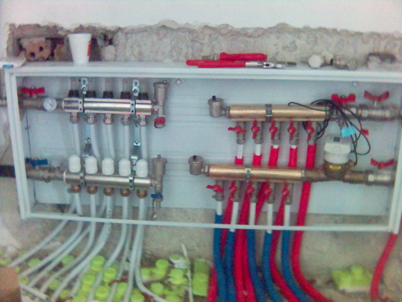

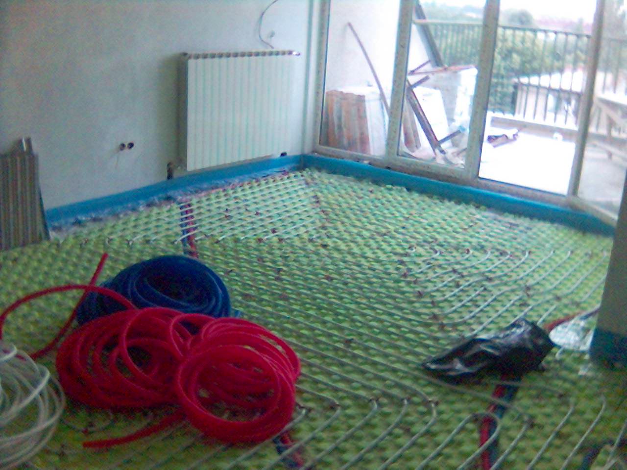

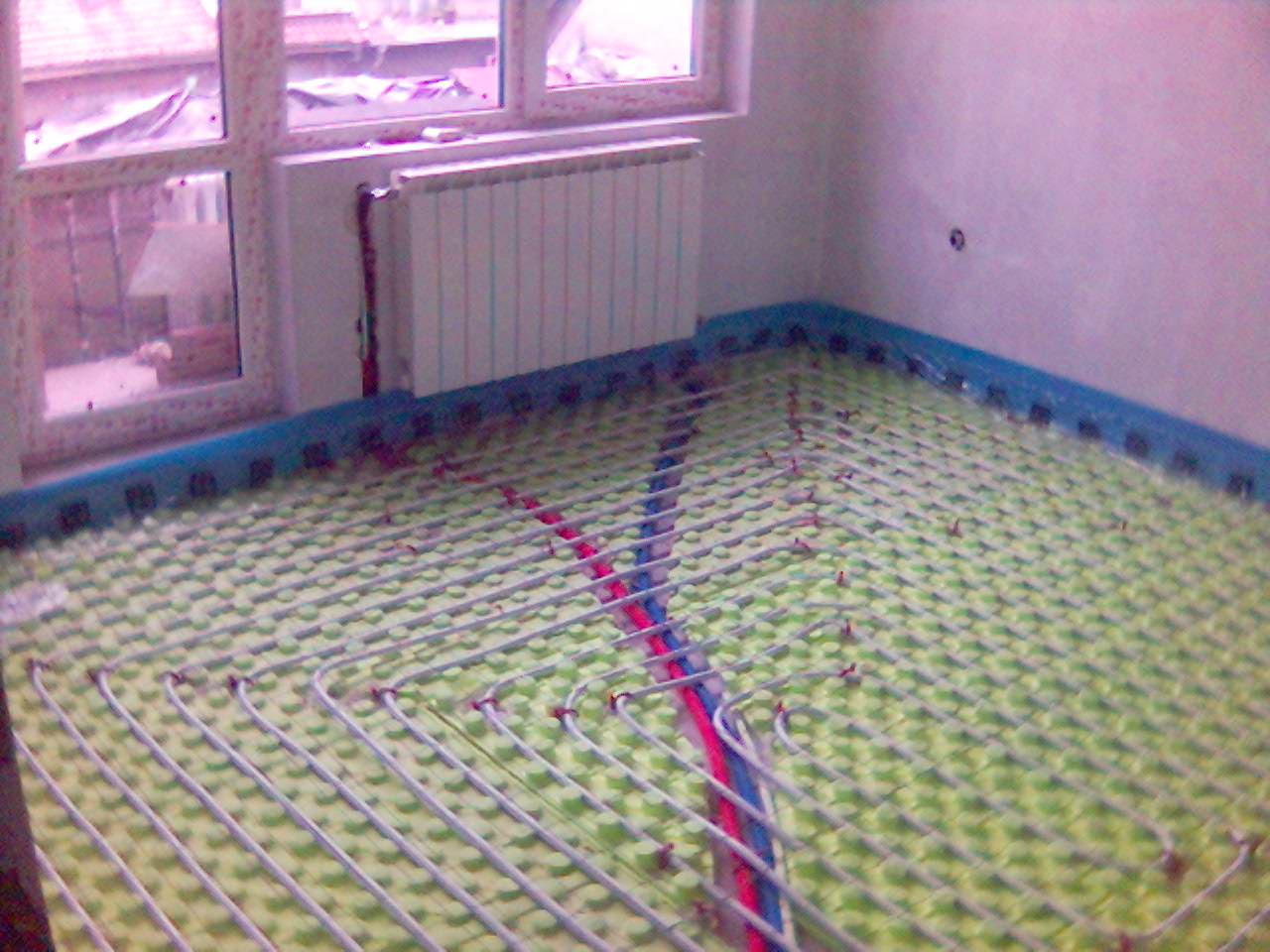

Между котела и главните разпределители , може да се сложи хидравличен изравнител и помпа между него и котела . :wink:
lux_e_on - специалист
Колега,кво е тва подово че не разбрах,как с два крана в двата края?Има ли подово има и колектор за него пък даже и задвижки и термостати-подовото е нискотемпературен отоплител с максимална температура 38-40 градуса.Ако са от връщането на радиатор мога да го приема,но май не са.
Забравих да питам от къде си?
montoya - майстор
В северозападнала част на България колега се намирам. Иначе по-горе обясних, че не иска никаква арматура, просто навита тръба на пода да върви вода по нея. Дублирано е с радиатори т.нар. подово. Взел е някаква помпа човека обаче не можа да ми каже каква е :-D по телефона. Оставихме обаче за след 2-3 седмици да прикачим котлето и да пробваме системата, щото вътре в къщата е минус 7-8 градуса и ще вземе да замръзне водата докато пълниме системата.
Пак да кажа,подово-ниска температура,на котел с твърдо гориво-висока температура,само след радиатор-от връщането и пак няма гаранция че няма да надигне плочките.Питам от къде си щото пишеш за ходене до Враца,а мога да измисля нещо за помпата,даже с отстъпка.Ето ти снимка на дублирано подово с радиатори,но малко по-различно идват нещата-радиаторите са на тец,подовото на ел котел,така си пожела клиента щото е на последния етаж на кооперация.
