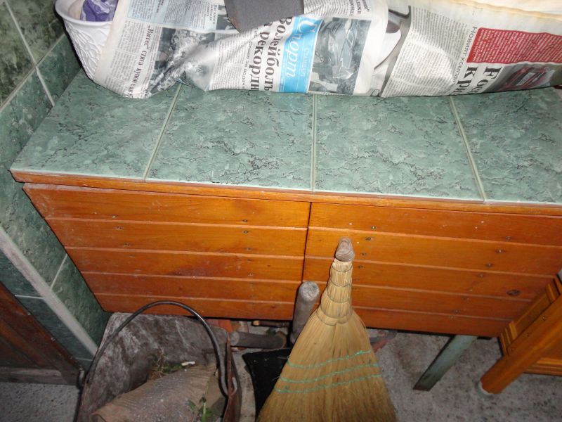

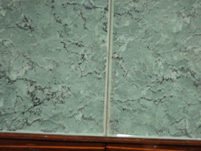

Точно такава масичка с теракот залепен върху дърво имам на двора.Лепих плочките със силикон и са фугирани със силикон.Вече 4-5 години си стои вън - сняг, дъжд, студ и жега и плочките не са мръднали.
Ако не е проблем може ли да постнете някоя и друга снимка. Благодаря предварително.
EDI - майстор
Няма проблем, довечера ще снимам и ще пусна снимки.

EDI - майстор
Ето снимките.
