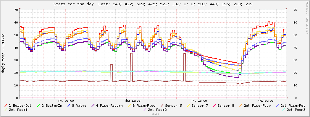

здравейте на всички . пробвах котлето и горелката за 24 ч. и ми даде тези параметри .разход на пелети 28.кг.
за 12ч .при 60гр. топла вода
връща вода55г.
газовете в комина 60г
стайна температура 21гр.
и през деня 12ч на
топла вода50гр.
връща вода45гр.
газовете в комина 50гр'
стайна температура 20гр.
а днес заредих11кг.и оставих да си работи на 50 гр. в 8:30 прибрах в 19:00 и имаше останали около 2кг пелети. даже не вярва че гори още .явно днес е било по топло времето.
да каже някои добри ли са тези параметрите . благодаря предварително

Почти никой не може да избяга от Златния разход -2 чувалчета по 15 кила пелети за 24 часа.

При мен газовете в комина са м/у 110-220 градуса - зависи колко пелети паднат и колко силно духа вентилатора.
При мен като беше малко над нулата даваше малко под 2чувала на 24ч.
Сега нощем като пада под нулата дава малко над 2 чувала.
Трябва да взема да си сложа външен датчик, че да мога да гледам реално колко е.
Също и датчик на комина....
Иначе - закачам графика от вчера/днес. На едно място се вижда как ми свършват пелетите за 4часа
Отоплявам 40м2 с подово (но тръбите до там са ми доста - към 10м).
Отделно от изходящите газове отоплявам 2х10м2. Просто кюнците ми минават през долните стаи и успява засега да ги стопля до 20-23градуса.
