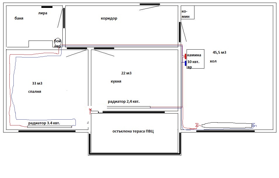

joro_vn написа:
Стига бе, цялото е жилище е към 45 квадрата, какви 15-17 киловата ???? 10-12 кВ са му предостатъчни.
Ха стига бре! :shock: Гения на математиката :-D Аз що ги сметнах не 45, а около 120 квадрата? :)
Щот съм писал м3, а не м2.
lux_e_on - специалист
Не си спомням за кой път го пиша,но е поне за трети.Камерата на камината е е примерно 5kW-реално топлоотдаване 2-2,5kW.Водна риза 10kW-реално 7kW.И каква излезе мощността на камина 15kW,май около 10 реално.Остава да реши човека ще си назначава ли печкар като едно време в армиятя или ще слага горивото по нарядко.

Нямате ли идеи по моето питане? :?
Моето предложение е да сложиш радиатор и в хола,а на другия кръг да вържеш и радиатора в спалнята заедно със бойлера и лирата.

kok - специалист
кви два кръга за два радиатора лира и бойлер :shock: :? .аси и филма дето се вкарва човека :?
BaiGrozdan - специалист

Нещо не разбрах. За каква "юнга" става въпрос и кое е техническа грешка?За линка, който съм дал по-горе ли става въпрос?
kok написа:
С колко кръга трябва тогава и какви тръби?
Може и с един,предполагам това имаше предвид колегата.
Колеги, помпата, ако е на топлата вода в коя посока трябва да нагнетява-към печката или към радиаторите?Въпроса сигурно е тъп, но не ми е ясна схемата.
