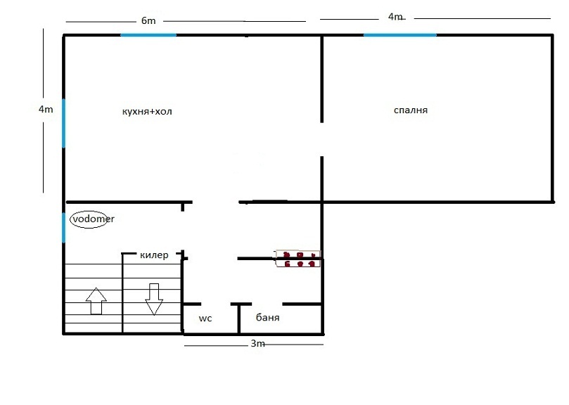

за прозореца, това което ми се въртеше в главата е: ако това е дневна+кухня, следователно това е най-обитаемото помещение
ако има вариант прозорецът да се разшири, след като мислите толкова генерални промени като местене на бани
също ако имаше по-подробен план с носещите стени, можеше да се предвиди дали стената между малката и голямата стая не може да се промени и спалнята да отиде в дясно в по-тъмната част, камината там където са комините и кухнята в близост
тогава ще имате и нормална баня с разширение на сегашното й място и нормална спалня с прозорец, а дневната отива в най-светлата част, без местене на тръби и комини, но с местене на стени

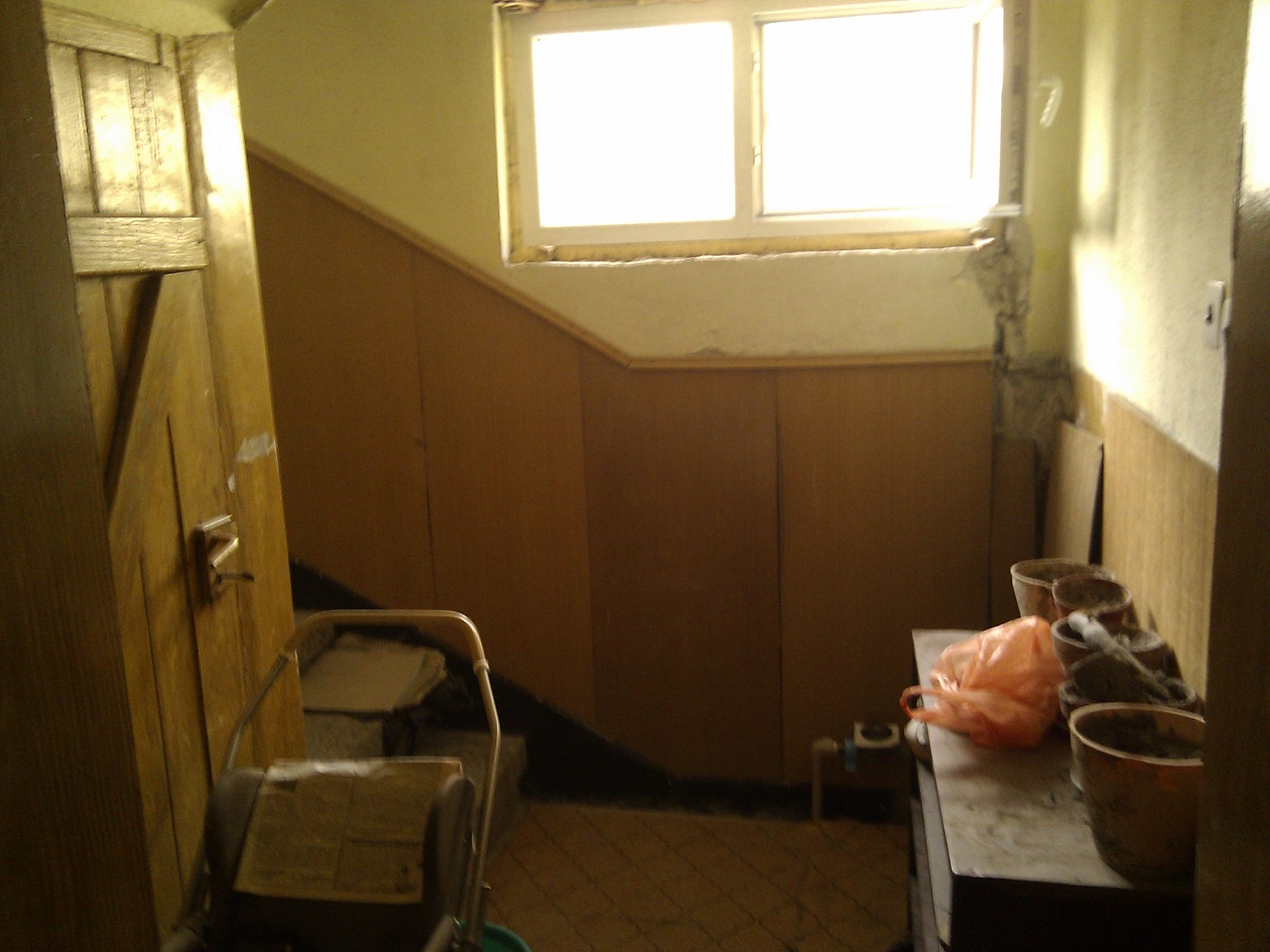

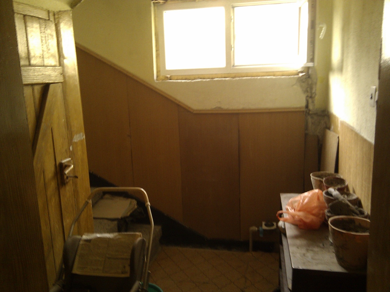

а това под стълбите остава за килер, защото на 1,80м няма кой да се изкъпе нормално с душ прав
но това само ако конструктивно би могло да стане
за това си направете подробен план
latrel - помощник

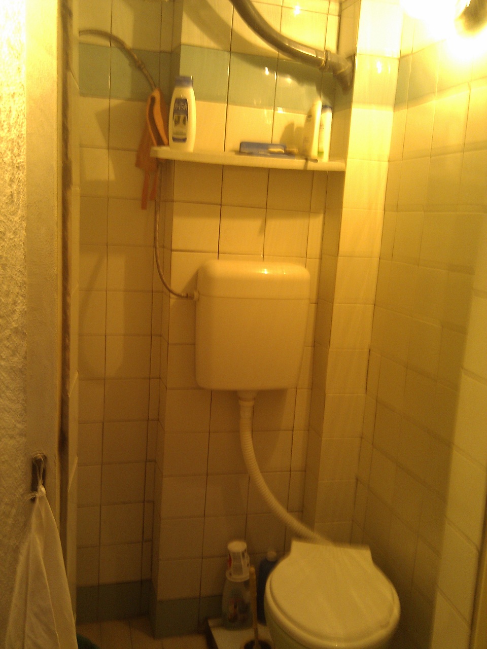

Мда и аз това си мислех днес. А относно помещението под стълбите и банята мислех да направя :toimonster: точно където се пада 1,8м т.е вратата на това помещение и пред него остава около 1,20-1,40м с височина 2,30м където мислех да е душа. А ако изместя стената между двете стаи по-надясно и в тези две помещения поместя кухня + хол и спалня, то този коридор, който остава ми е напълно излишен, а и не ми трябват толкова големи баня и тоалетна, просто малко по-големи от сегашнато помещение,където вътре не можеш да се обърнеш. В случая би станало хол+кухня+спалня -> 40кв и 15кв да останат за баня и тоалетна.... нещо такова
ясно се вижда, че между горните стаи и банята и тоалетната има помещения които са си не чак толкова функционални ...

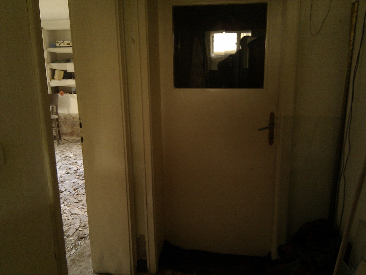

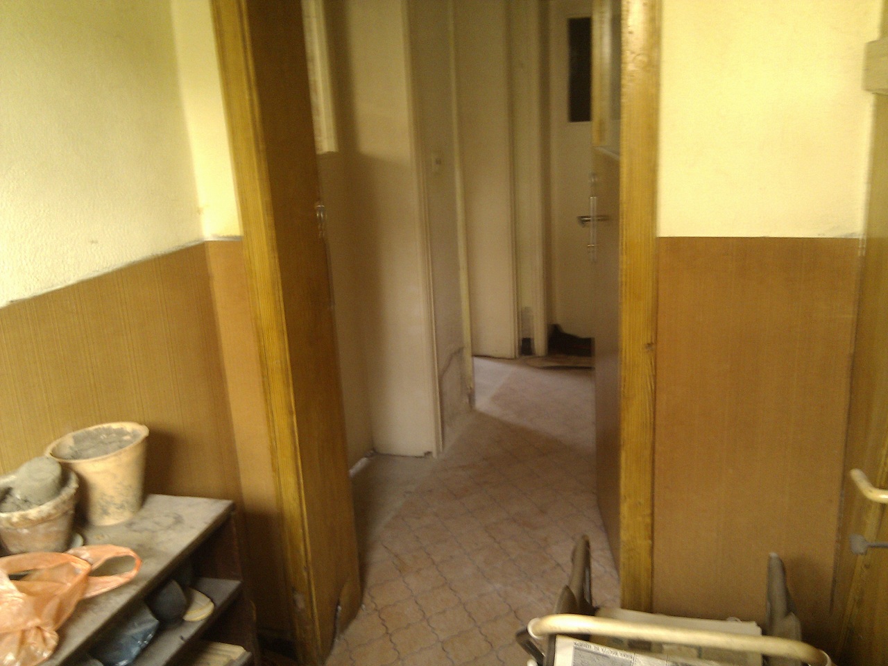

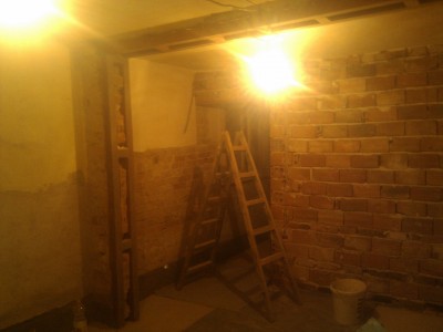

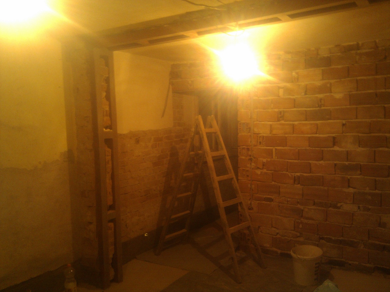

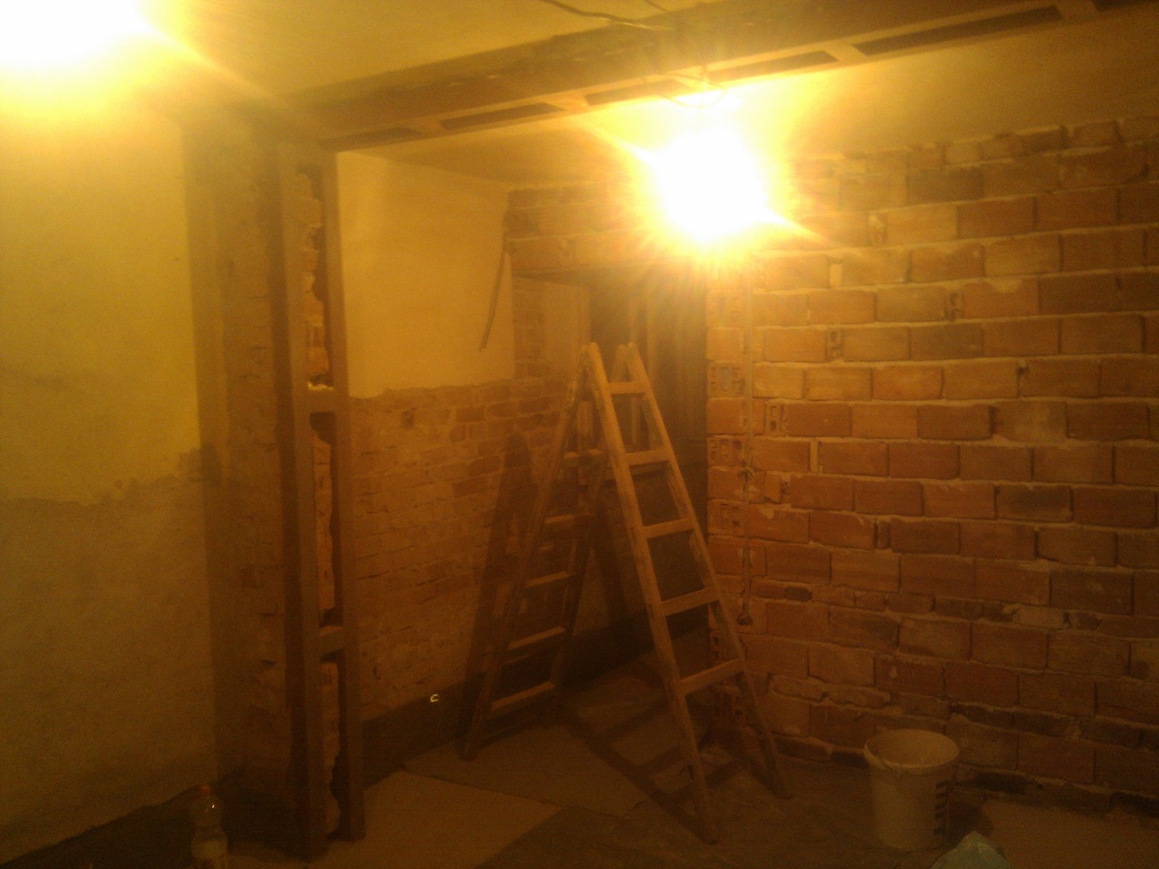

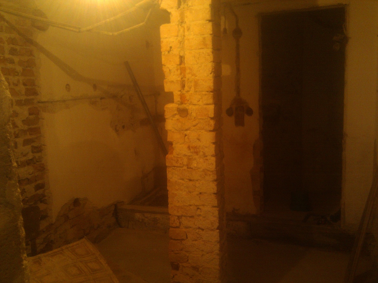

Остана последния вариант, като единствените корекции от сегашният план ще бъдат стената между двете големи стаи ще я преместя с 1.5м на дясно и ще се получи скицата над поста ми. Мисля първо да направя новата стена за да подпре плочата и после да укрепя с п-профили там където ще бутам старата стена и после да я бутна. Въпроса е два от тези лайзени и 1 ред тухли между тях (които са се впили в бетона на плочата) достатъчна подпора ли ще са. Смятам да направя дупки в стените по 10см и да вкарам лайзените вътре, така ще се подпират 10см на бетон и 20см на тухлата след бетона. Лайзените ще ги хвана и с анкерни болтове за плочата. Нещо като първата снимка от тук viewtopic.php?f=17&t=18085&start=80 с тази разлика, че при мен няма да има свод и ще махна цялата стена, като оставя по 20см тухла от двата края.Според вас достатъчно ли ще е след като на 1.5 м пак си има стабилна стена ?
latrel - помощник
latrel - помощник

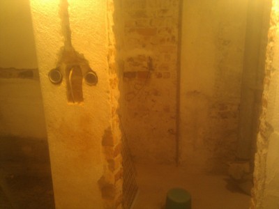

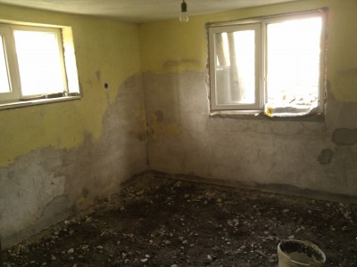

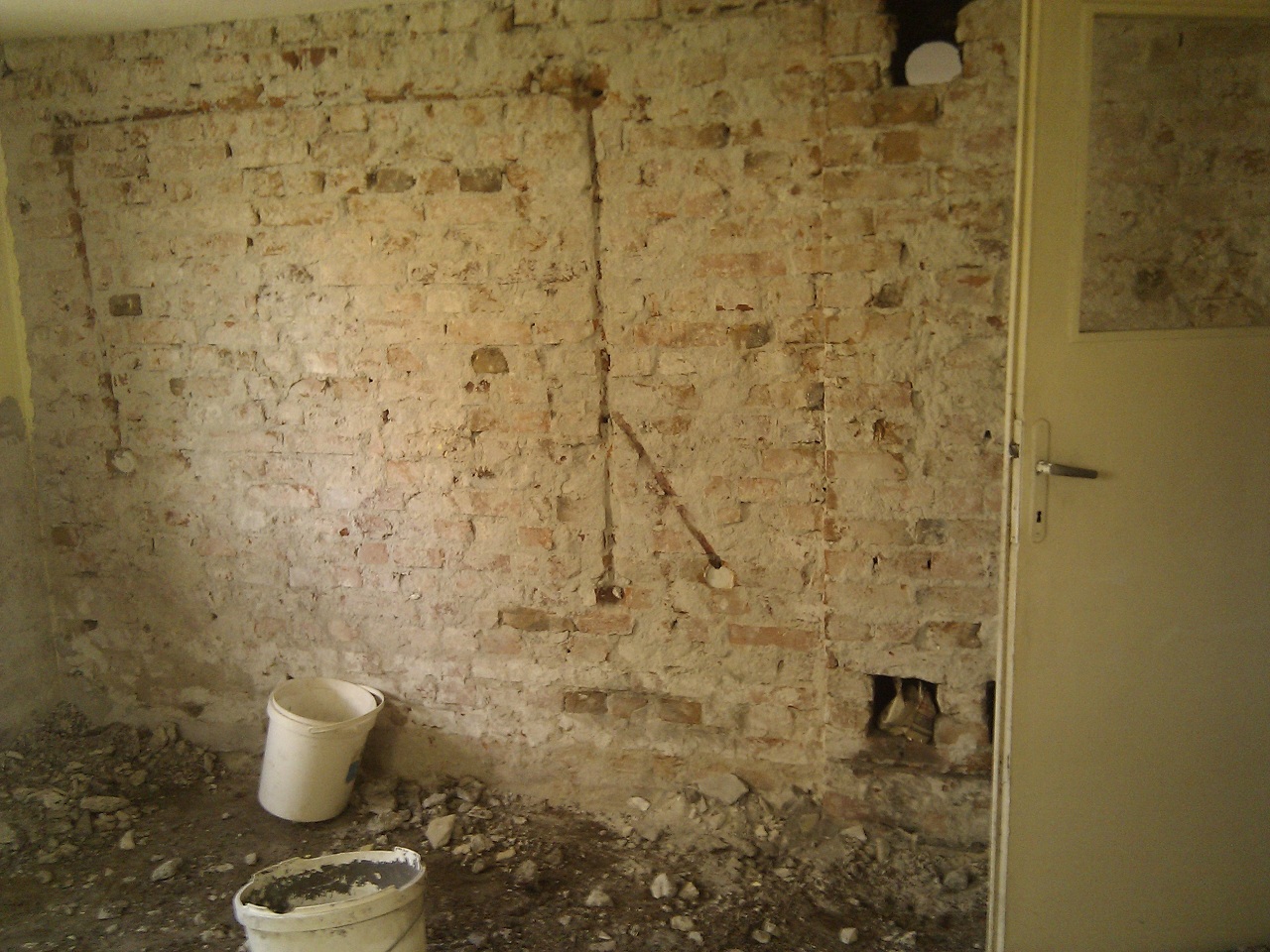

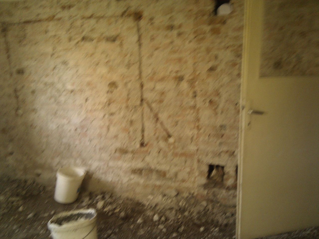

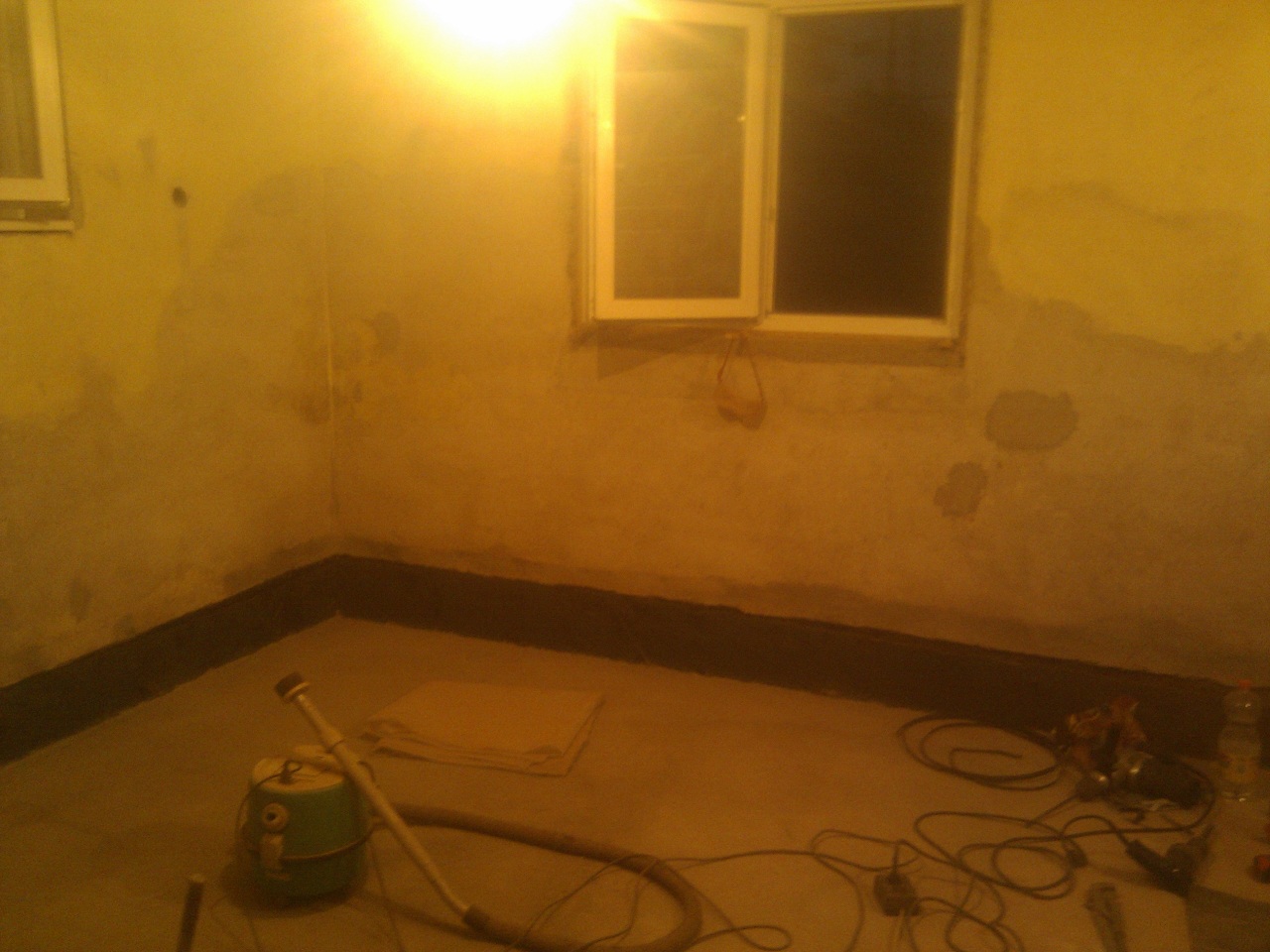

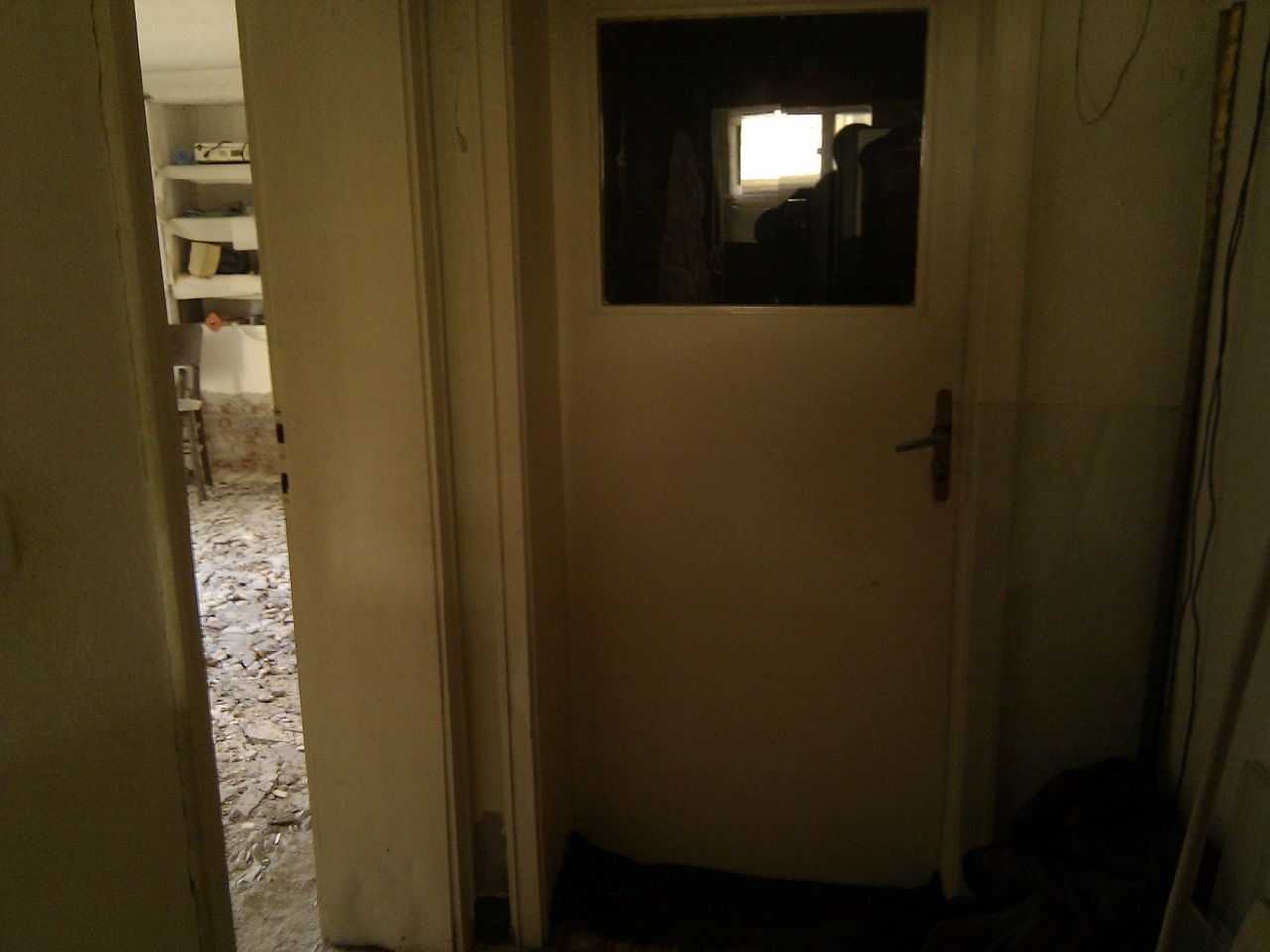

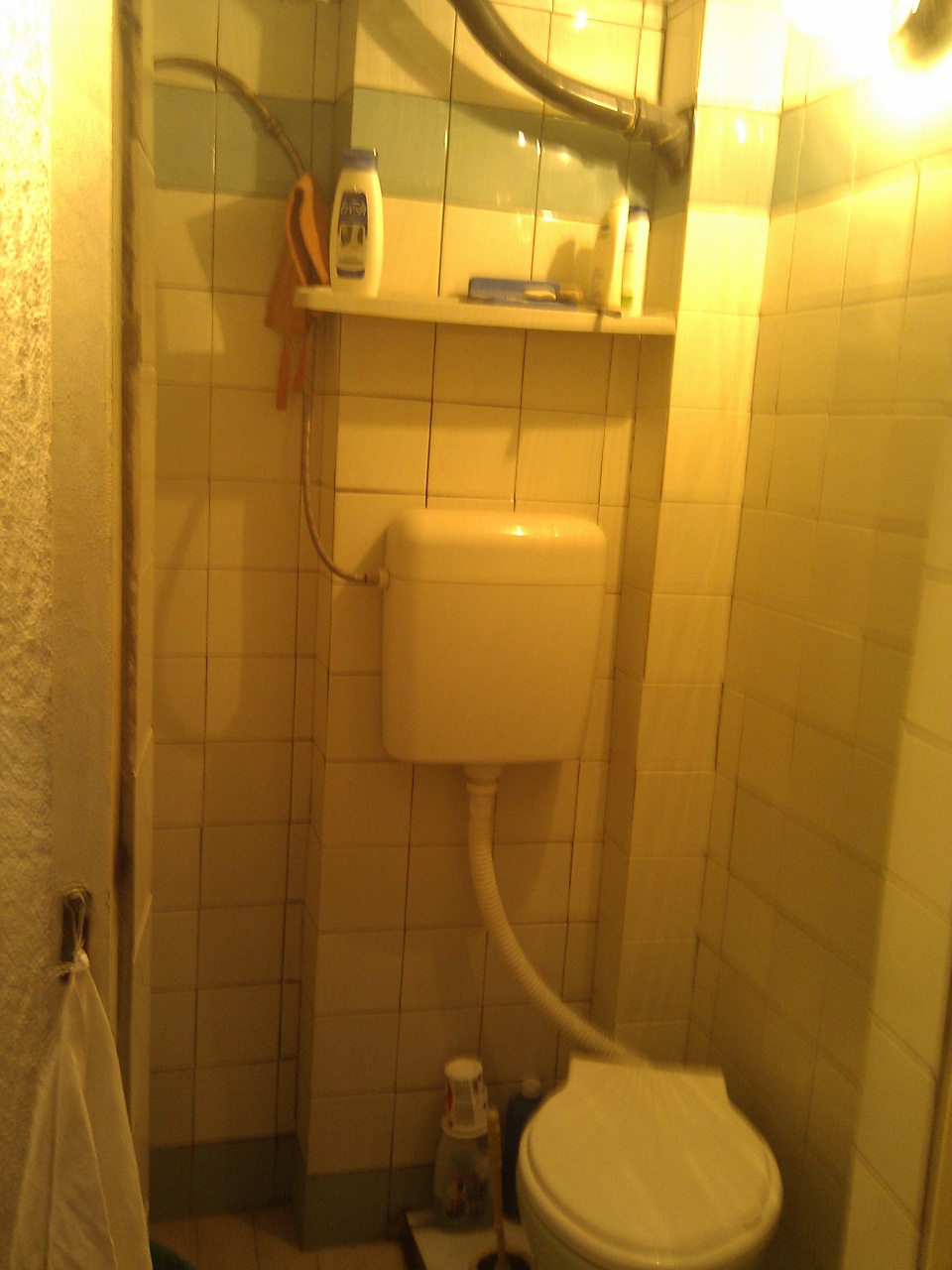

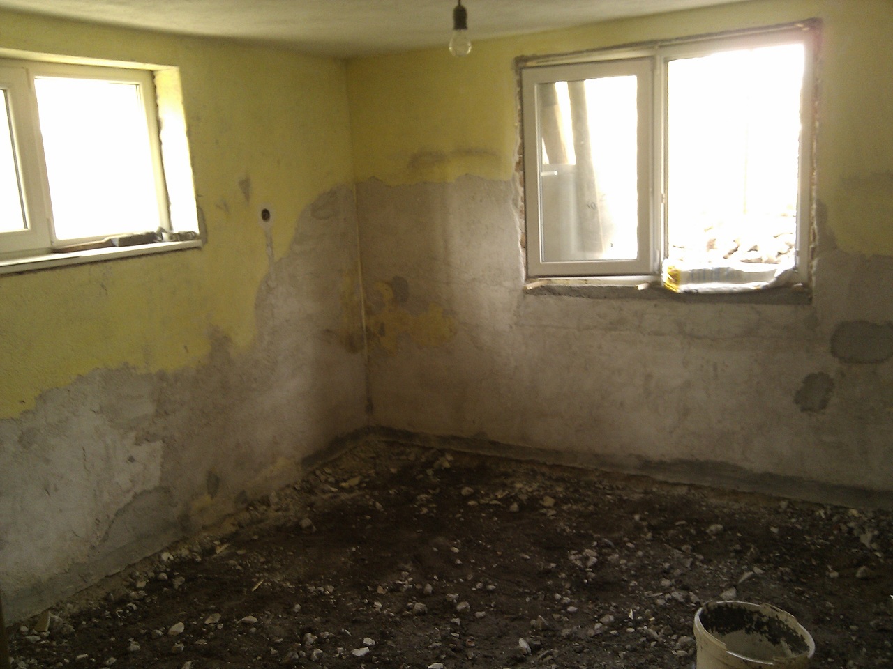

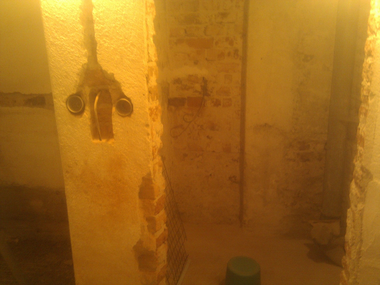

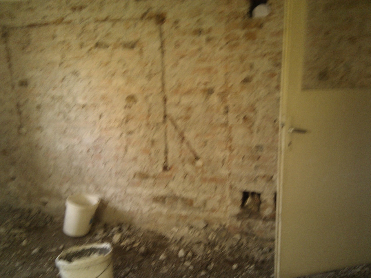

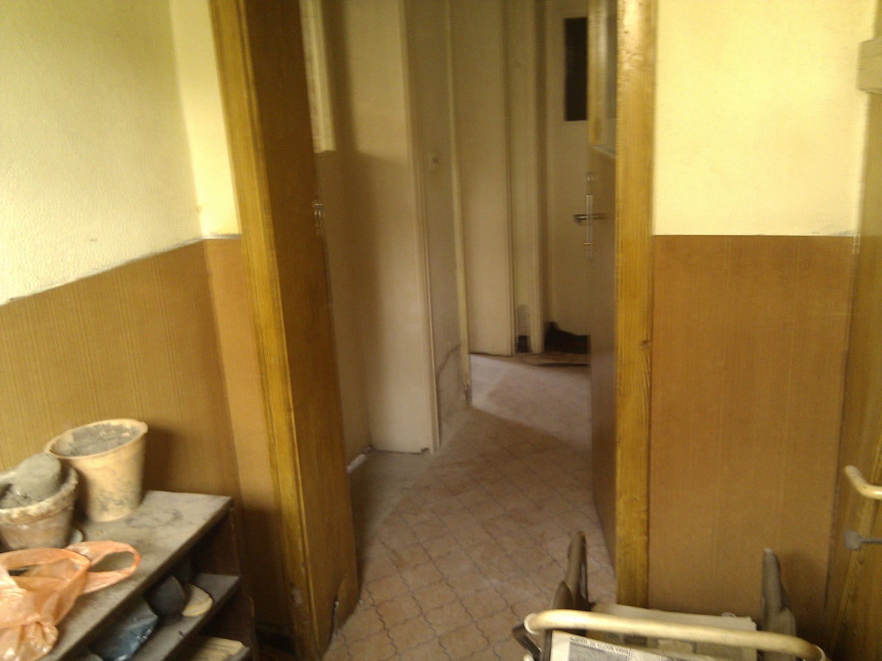

Ремонта е в прогрес :)

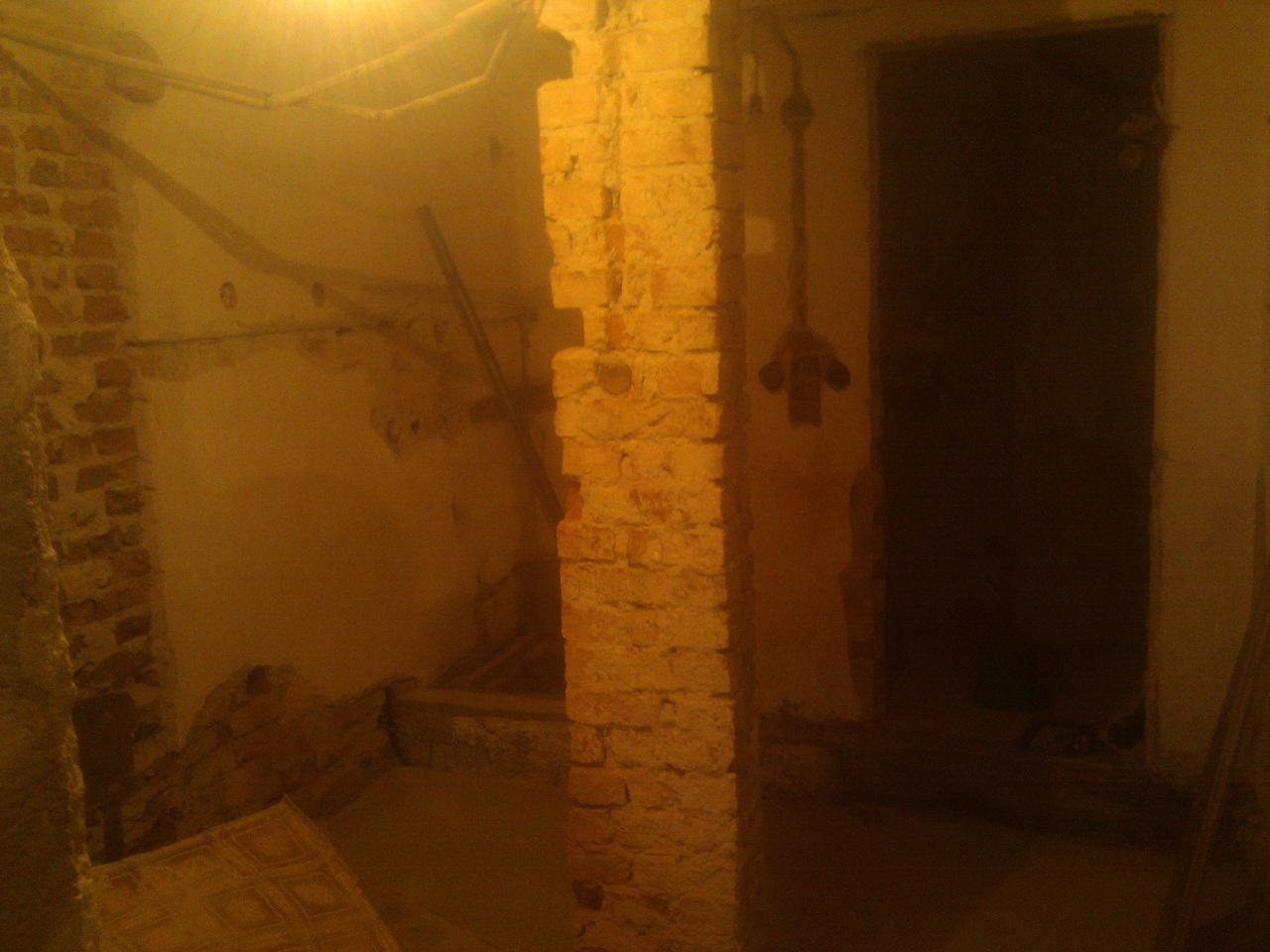

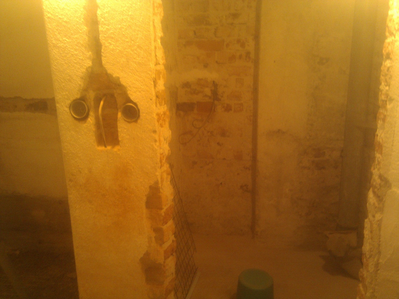

Стената между големите стаи е преместена, а тази с комините до банята е бутната.

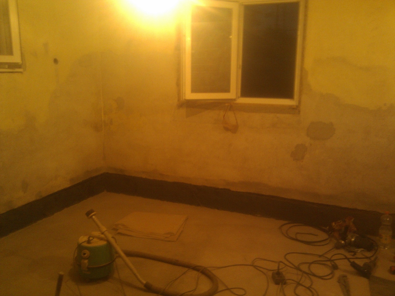

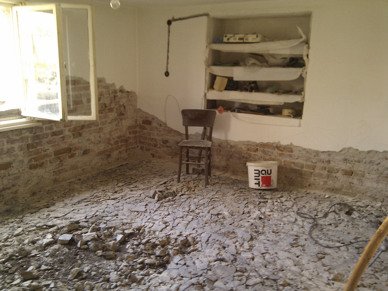

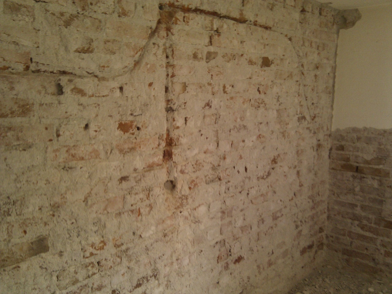

Нивото го свалихме с 40см, сложихме дренаж и изолация на пода....
Сега се пуска ел и вик инсталация и следва тавана.
Тези снимки които пускам са преди, ще кача и какво е положението в момента.

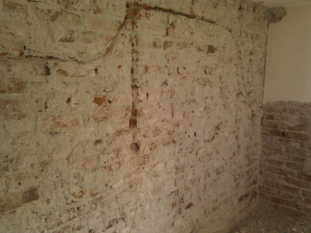

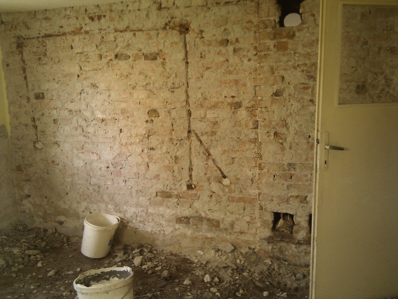

latrel - помощник
това е от сега
