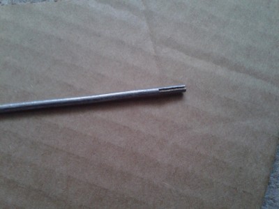

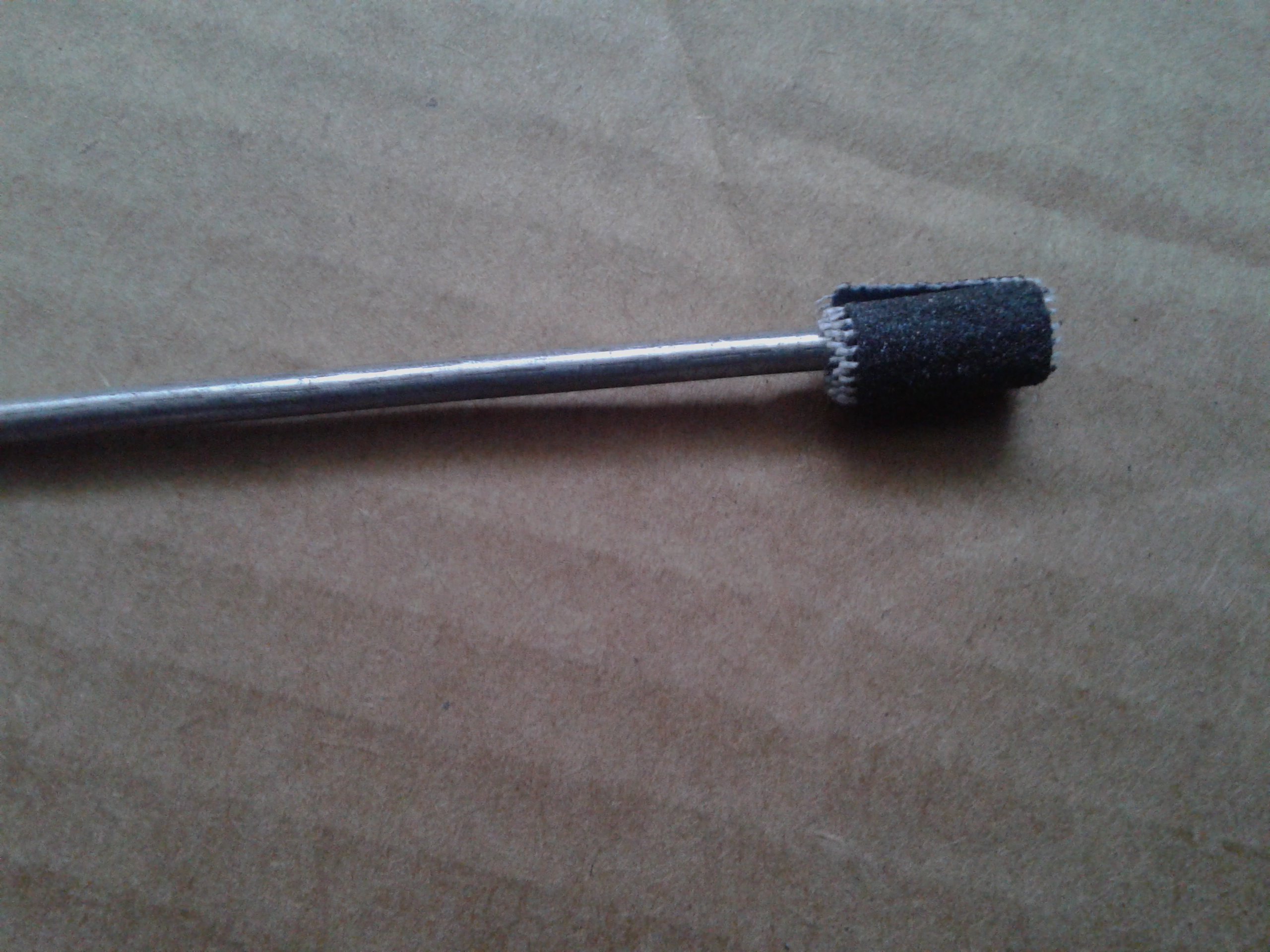

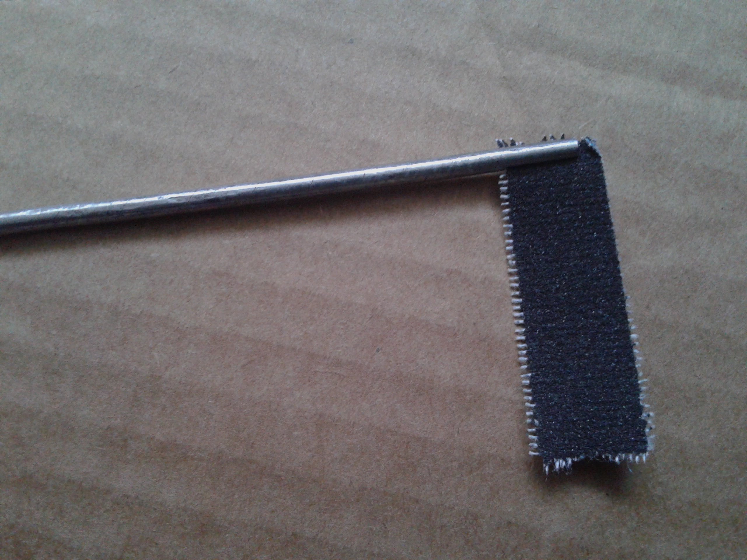

И аз имам същия проблем с такива отвори.Направих си машина за гранули,матрицата ми е с 4,5мм отвори,но са много надерани от пробиването и материала запича в отворите.Смесих в еднакви части мраморно брашно и ситни дървени стърготини и изгоряло двиг.масло до получаване на гъстота на сместа на захаросан мед.Освен че всичко се оплеска с това масло,ефект нямаше.Тук колега споменава че се слага олио,но каква ли е пропорцията му?Споменава се в темата за шкурка поставена на дрелката,но не ми е ясно как ще се захване за дрелката.На дрелката слагах кръгла пиличка за заточване на моторни вериги,но пак нямаше ефект.Дайте акъл с какво да шлайфам тия отвори,че сумати пари дадох за тая машина,а заради тия дупки не мога да пусна.
Mc Queen
- Мнения: 205
markov_75 написа:Споменава се в темата за шкурка поставена на дрелката,но не ми е ясно как ще се захване за дрелката.Споменал си,че отворите са ти Ø4,5mm.
Това малко усложнява нещата.
Вземи един пирон, около Ø2,8-3,2mm ( не помня каква им беше дебелината).
Отрежи му главата.
Стегни го на менгеме изправен, и с ножовка направи прорез около 15-20mm по дължината на пирона.
В този прорез вкарваш края на предварително изрязана лентичка шкурка.
Навиваш толкова, колкото да достигнеш дебелина около Ø 4 -Ø4,5mm.
Внимавай с посоката на навиване на шкурката и посоката на въртене на бормашината.
Оборотите да са високи ( МАХ )
Дано съм помогнал.
Успех.
