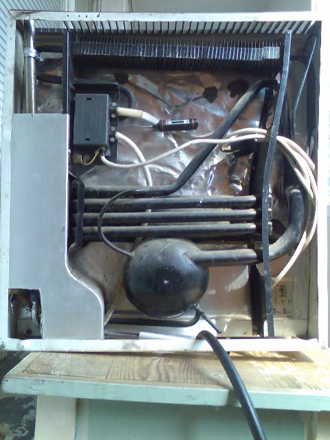

хладилника го имам работещ, но има ли някой желаещ да го преработи на газ?

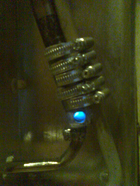

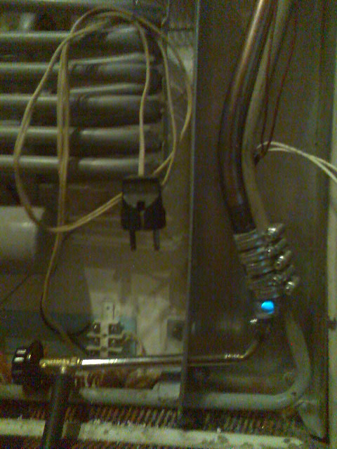

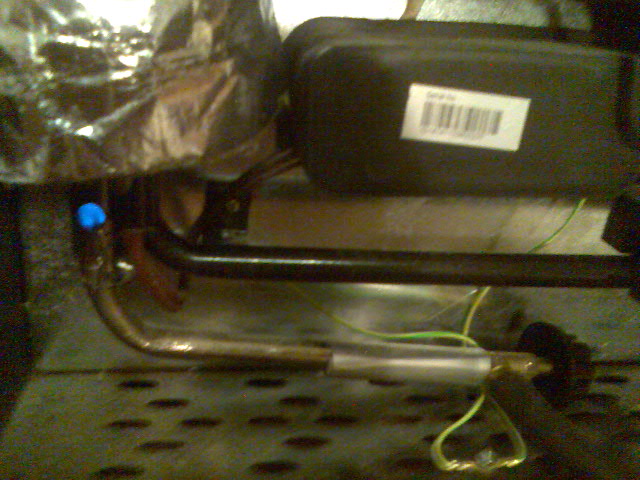

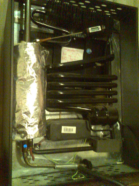

Газифицирането на абсорбционен хладилник е просто и излиза около 30 лева ! Всеки с малко технически умения може да го направи за 2 часа(разбира се след като е осигурил материалите) ! Трябва да осигурите : 1.Тръба за коминче(ф16-20 мм.-желязна /1 лев/). 2.Вентил(6 лева) 3.Дюза/под въпрос/ 0,25мм(2 лева) . 4.Тръбичка - желязна (вътр.ф10мм. външ.12-14мм. дълж.25-30см./50ст./). 5.Скоби 10-12(ф.-по-преценка/8 лева/). 6.Маркуч 2м(ф.8-10/4 лева/). 7.Редуцир-вентил(ниско налягане/12лева/. 8.Каменна вата 50х40см-5 лева. Закача се за туристическа бутилка(5 литра изкарва 7-10 дни)! Инструменти: 1.Бормашина. 2.Свердла: 4мм. и 9мм. 3. Отвертки. 4.Термометър 0-300 С. Времето за работа е 2-4 часа(зависи от уменията и мисълта) ! Може да оставите ел.нагревателя(може да добавите и ел.нагревател за 12 волта).Температурата където е термометъра да е около 120 гр. С ! ХЛАДИЛНИКА ДА НЕ СЕ ИЗПОЛЗВА В ЗАТВОРЕНО ПОМЕЩЕНИЕ НА ГАЗ!!! Осигурете завет на горелката! Забравих , към консумативите-БИРА и ПЪРЖЕНА РИБА ! УСПЕХ ! За консултации: +359 877 04 40 14 SKYPE: popetodr .
