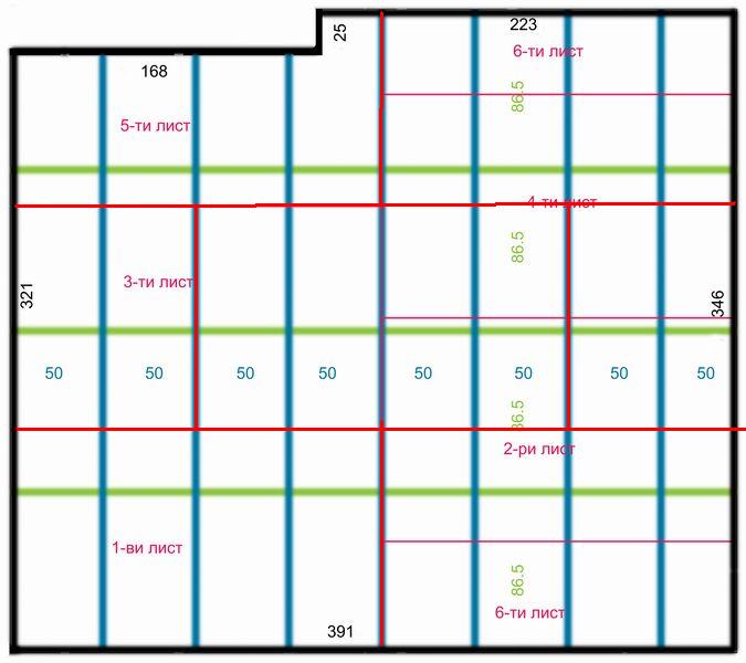

Прочети темата, дето ти я постнах.
kam34 - специалист
По 5бр. през 80см. на зелените/монтажните към тавана с два метални пирондюбела или винта за дърво при гредоред. Общо 15бр за целия таван. Дължина на окачвача зависи от това колко ще сваляш надолу, има с дължини на рамото 75,125,150мм по рядко се срещат и 200мм. Друг вариант шиш 5мм и специален окачвач за него.
jekasus - майстор
Картона се разминава по-дългата част.
Fender - специалист
Благодаря много на всички отзовали се, ще се пробвам, пък ще видим какво ще излезе. :)
