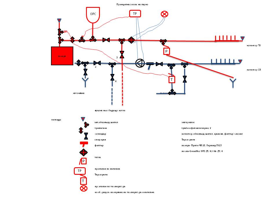

valpen - напреднал
Здравейте колега babayaga83, прилагам ви схемата по която аз си изградих инсталацията. Надявам се да бъде полезна и на Вас, тъй като имаме много сходни изисквания. Разликата при мен е че оставям отклонения за бъдещо котле извън къщата.

babayaga83 - напреднал
А едно въпросче относно предпазните клапани мисля да сложа един по налягане след камината и един по немпература както е по горе на схемата на valpen, сега чета че теси по температура като достигне 95 изпуска горештата вода от системата и въпроса ми е как после се пълни системата ? 1 . Има ли вариянт този клапан по температира да е вързан така че да вкарва стъдена вода в системата педи или след помпата ( като помпата е вързана на студената линия преди камината ) и да прелива през разширитвлния съд . 2 клапана да си е възран да изпуска навън а на разширителния съд да има някаква автоматична пълначка или има и някакъв друг ваниянт ?

crez - майстор
При така монтирани радиатори последователно по твоята схема първите два ще греят добре, но всики следващ ще става по студен и незнам дали ще стигна температура до бойлера. Прочети малко тук
http://www.otopimdom.ru/index.php?id=4
Същестува два вида монтаж на радиатори, паралелен и колекторен
Не се препоръчва включване в паралел повече от два-три радиатора в зависимост от мощноста им. При този метод системата много трудно се вкарва в режим на работа,обезвъздушаваш единия но въдуха преминава в другия по тръбите и така може никога да не заработи нормално.
При колекторният от колектора излизат отделни линии за всеки консуматор и така става най-добро разпределиние на температурата. Разхода на тръби и консумативи е по-голям но ефективността е гарантирана.
Ето тук има примерен колектор http://www.terratherm-bg.com/pdf/0131EN-013_R557R.pdf и тук
http://www.terratherm-bg.com/pdf/R557_0131EN.pdf
ПП това прити едва ли ще отоплява всичко това, помисли за по мощен котел,а не печка
