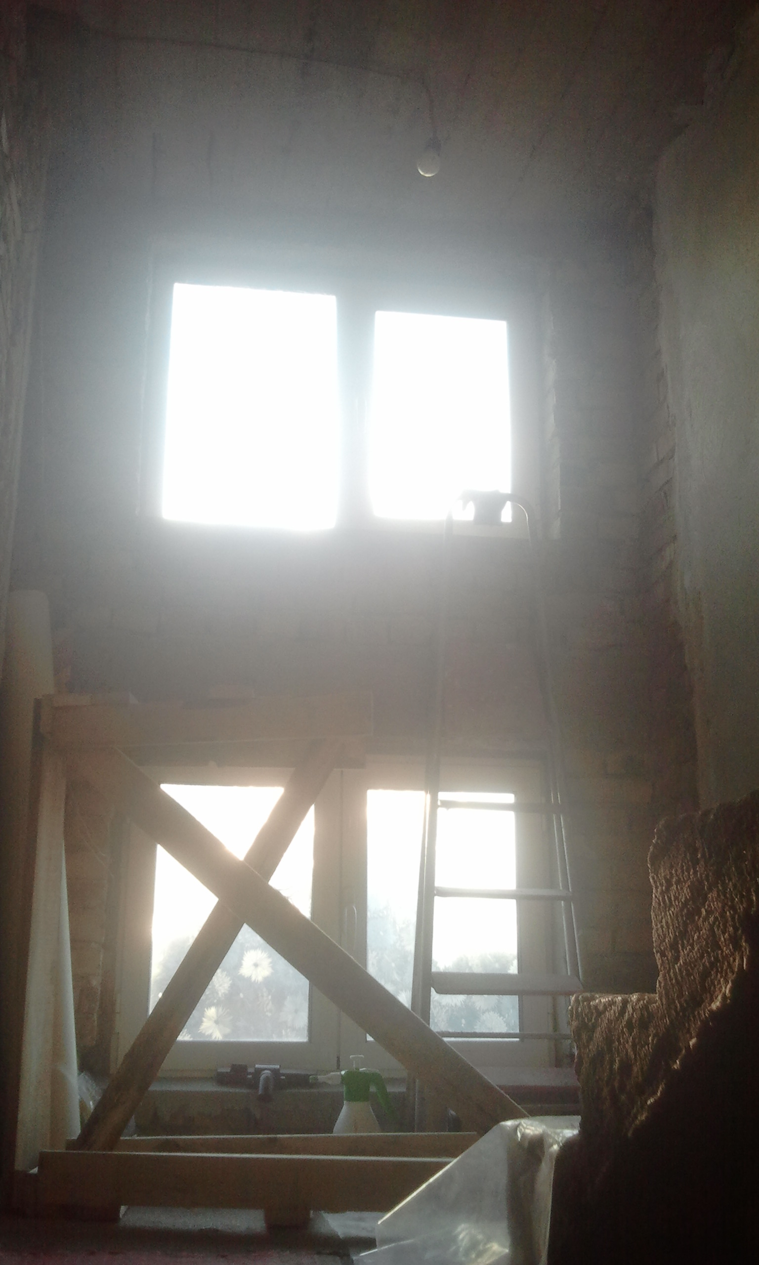

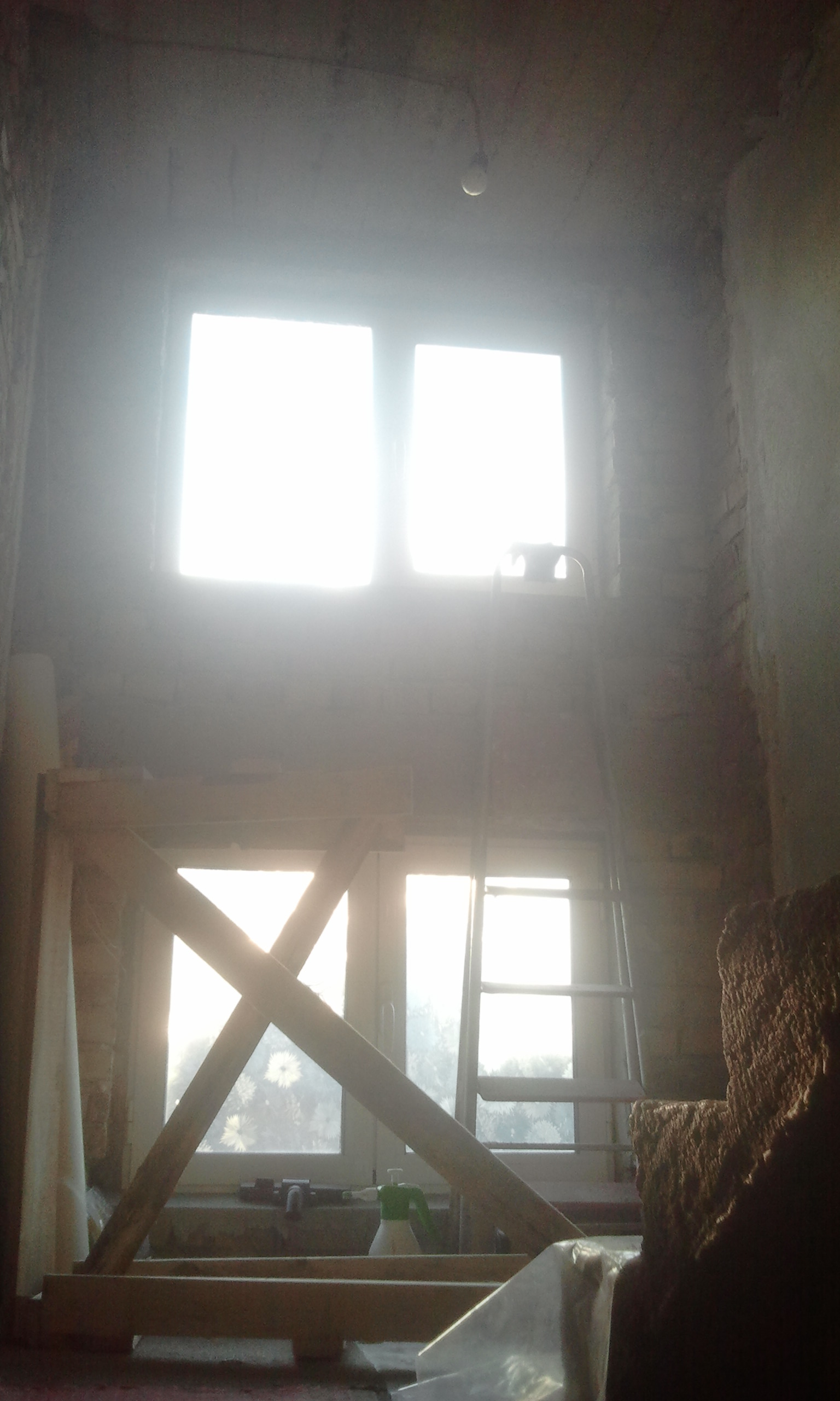

Стигнах до една стена без майки с 2 прозореца. Чудя се как и от къде да ги пусна че иначе ще стане ...

За тук взимаш 8 летви и ги заклинваш в отвора на прозореца/по 4 на прозорец,ляво, дясно,горе, долу/ да стърчат по 2см пред тухлата.Подравняваш ги да са в една равнина и това са ти майките.Не случайно тук не са направени .viewtopic.php?f=26&t=7087 Това трябва да го изчетеш, по темата е, и благодарности на създателя.
Наблегни на изпердашването, майките си личат много.

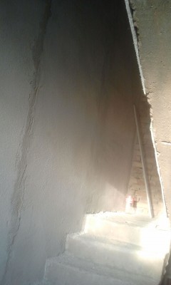

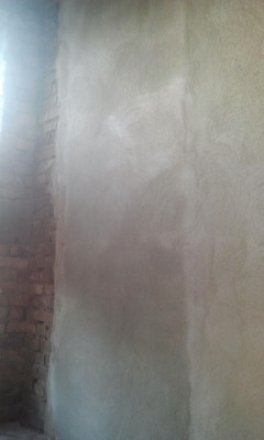

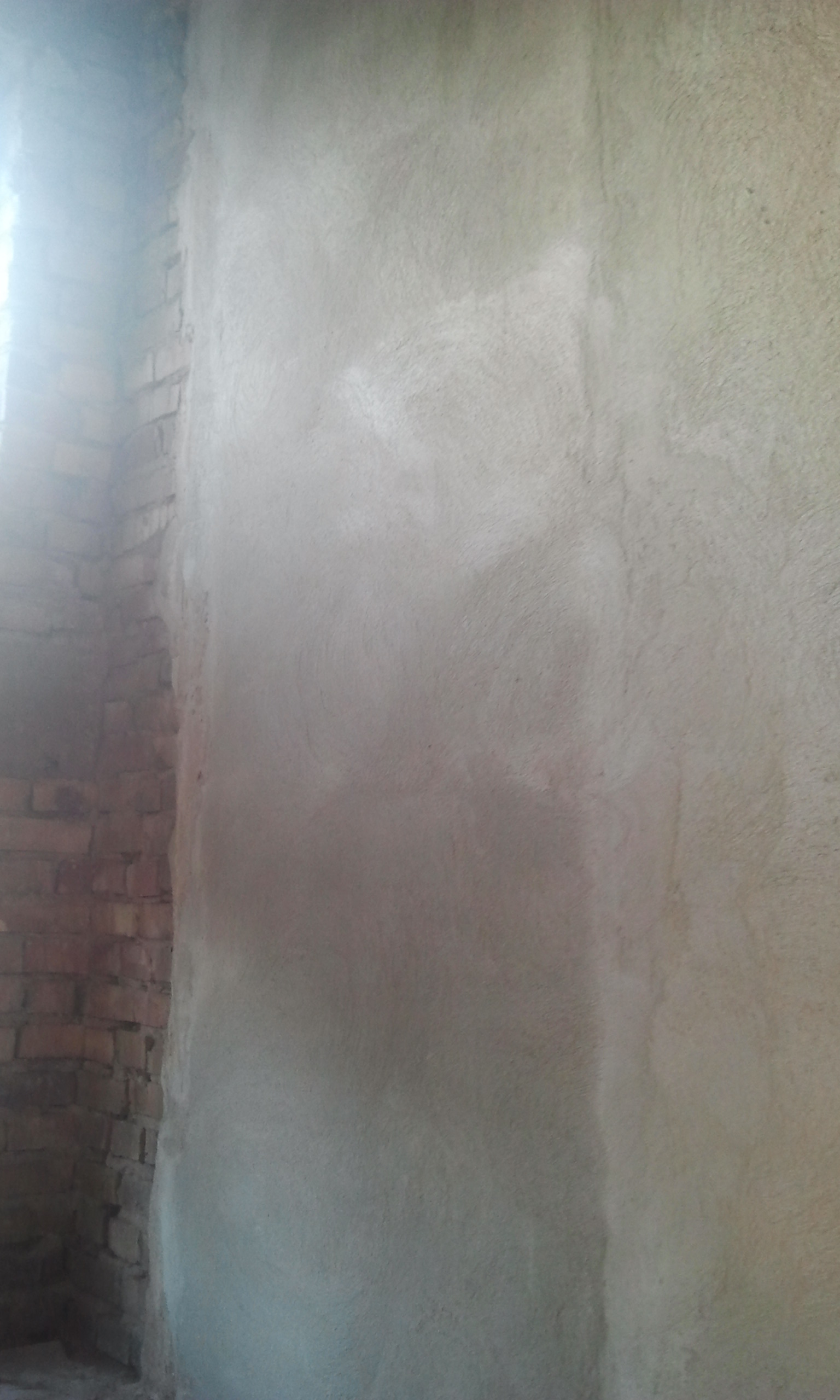

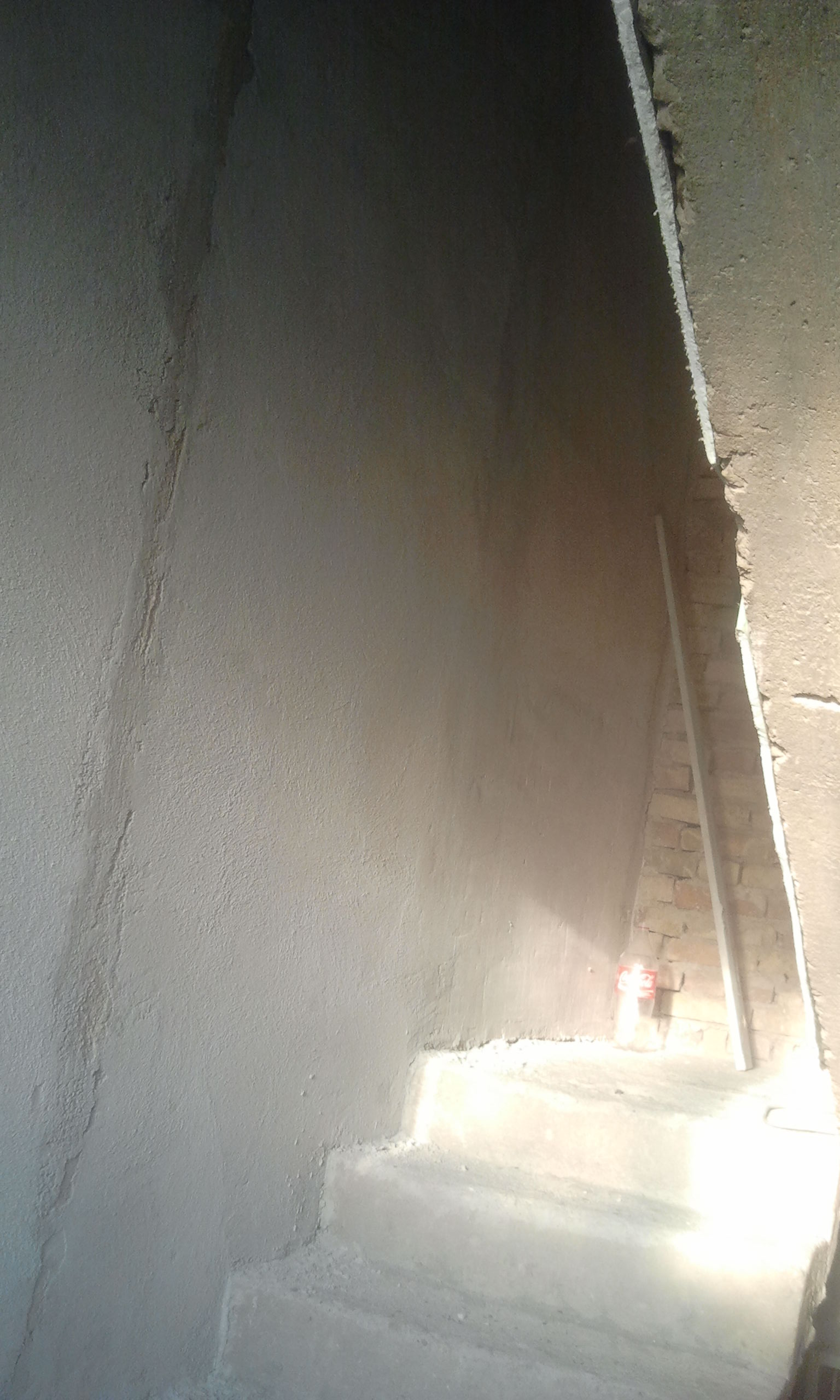

Колеги, сега излезе малко време да споделя, че съм на 2/3 от стълбището, въпреки че работя само в свободното си време.
Както и да е имам един сигурно много смешен въпрос, но каква е разликата между мистрията с заоблен връх и тази с прав? До сега съм работил само с прав, но ми е интересно за какво се използва или по-точно кое как
