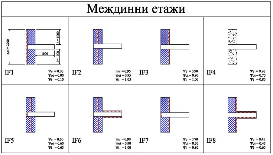

VLADO66 - майстор
Антоне ,трябва да се вземе впредвид и плочата като термомост навън, имайки впредвид еднородната изолация на външните стени.
AntonBM - специалист
В случая е 0 за детайл IF-1.
